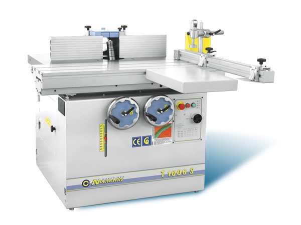

Предназначены для выполнения разнообразных фрезерных работ по дереву по направляющим линейкам с ручной подачей (изготовление вагонки, половой доски, плинтуса, наличника, филенки и других столярных и мебельных изделий), зарезки простых шипов с помощью шипорезной каретки и криволинейного фрезерования по шаблону с ручной подачей.
Отличительные особенности:
  • Жесткая коробчатая станина обеспечивает станку устойчивость.
  • Высокоскоростной шпиндельный узел позволяет обрабатывать детали с высоким качеством поверхности.
  • Четыре скорости вращения шпинделя дают возможность обработать деталь с высокой чистотой поверхности.
  • На станине установлен литой массивный стол с шипорезной кареткой.
  • На столе крепится ограждение фрезы.
  • Верхняя опора шпинделя позволяет работать с массивными фрезами при высоких скоростях вращения.
  • Ограждение фрезы оборудовано направляющими линейками и патрубком стружкоотсоса.
  • Направляющие линейки имеют независимое перемещение и удобную точную настройку на размер.
  • Специальные регулируемые пластины в направляющих линейках поддерживают заготовки в зоне обработки в непосредственной близости от фрезы что позволяет обрабатывать короткие заготовки..
  • Шипорезная каретка увеличенной ширины с ходом 1000 мм позволяет обрабатывать на станке крупногабаритные длинномерные детали.
  • Реверсивное вращение шпиндельного вала позволяет сократить количество инструмента..
  • В комплектацию Standart входит литой массивный стол для поддержки заготовки непосредственно около фрезы.
  • На станке установлен шпиндель диаметром 32 мм.
  • Наличие наклоняемого шпинделя позволяет расширить операционные возможности станка, уменьшить номенклатуру применяемого инструмента, а также повысить качество обрабатываемой поверхности сложных профилей.
