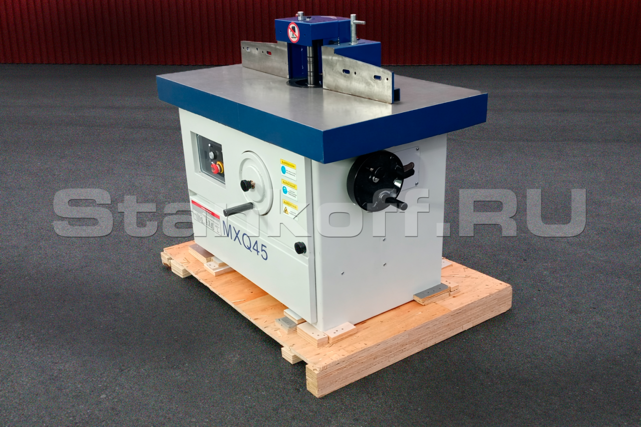

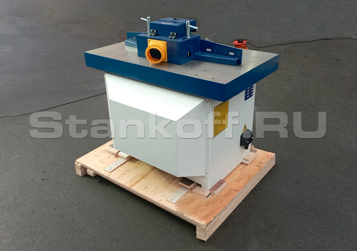

Фрезерный станок c наклоном шпинделя без шипорезной каретки MХQ45 предназначен для выполнения широкого спектра фрезерных операций по древесине при ручной подаче. Обработка ведётся по направляющим линейкам и упорам — для профилирования и калибрования заготовок (вагонка, половая доска, плинтус, наличник, филёнка и другие погонажные изделия), а также для криволинейного фрезерования по шаблону.
Благодаря функции наклона шпинделя станок удобен для обработки деталей под углом и формирования профильных кромок. Подходит для применения в столярных и мебельных цехах, в том числе для фрезерования ламинированных плит при корректно подобранном инструменте и режимах.
Отличительные особенности
- Высокоскоростной шпиндельный узел обеспечивает чистое фрезерование и высокое качество поверхности.

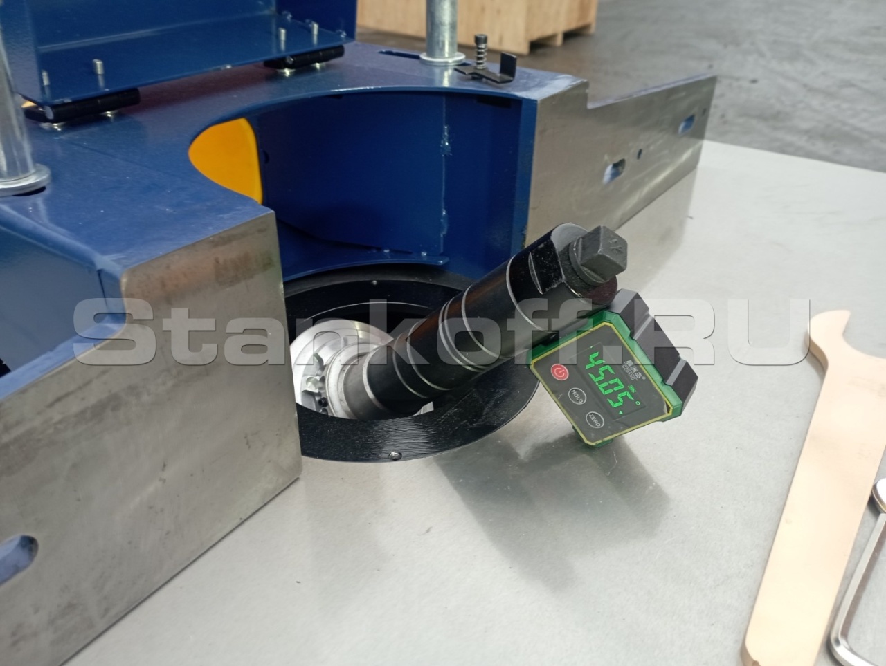

Шпиндель наклоняется до 45°, что расширяет возможности обработки профильных кромок и работ под углом.
- Три ступени частоты вращения (6000 / 8000 / 10000 об/мин) позволяют подобрать оптимальный режим под материал и инструмент, сохраняя высокую производительность.
- Поддерживается установка фрез диаметром до 200 мм и высотой до 120 мм.

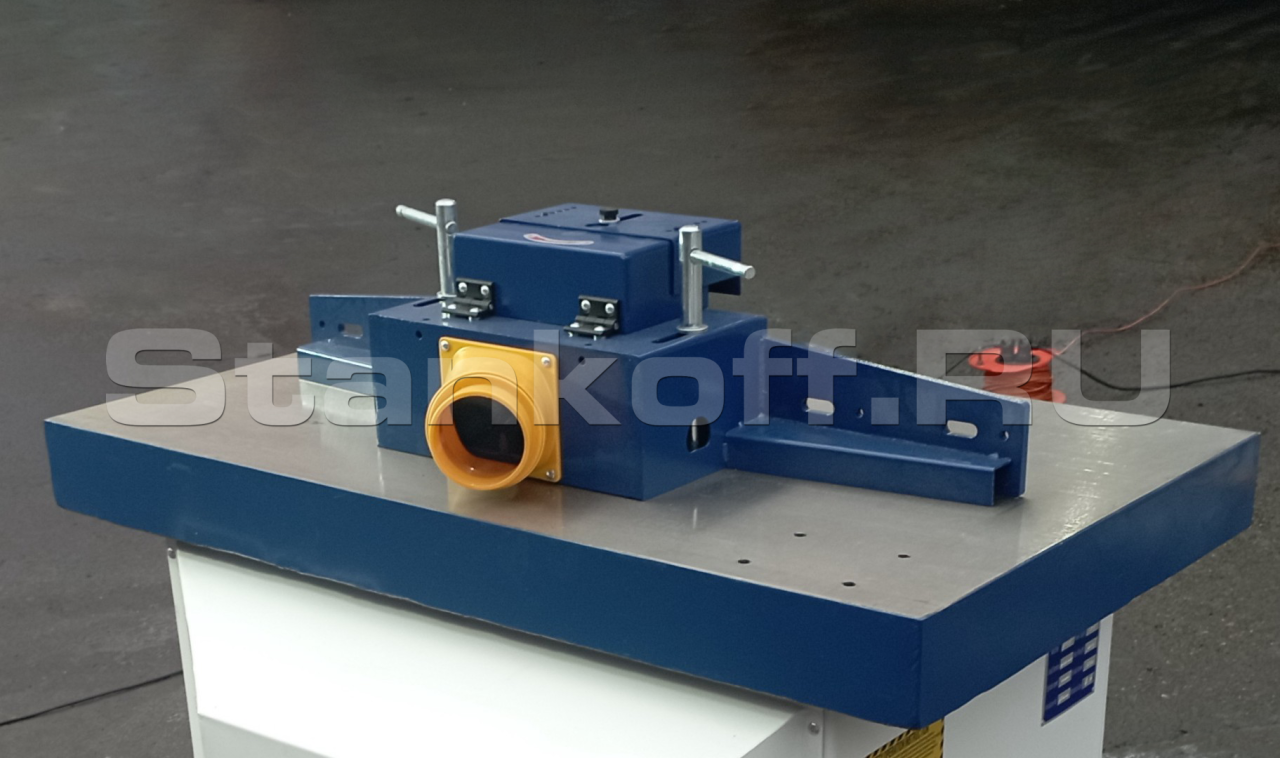

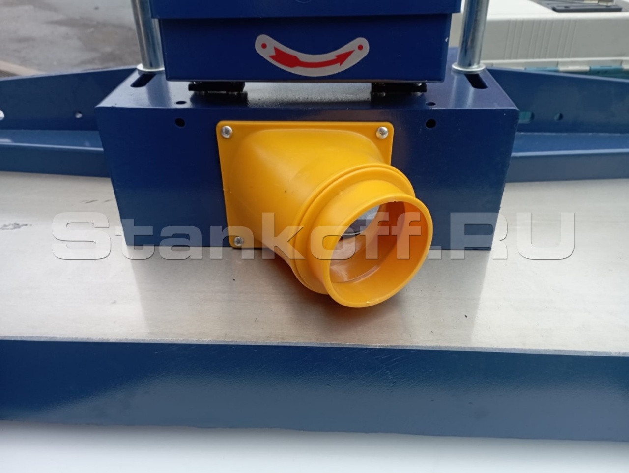

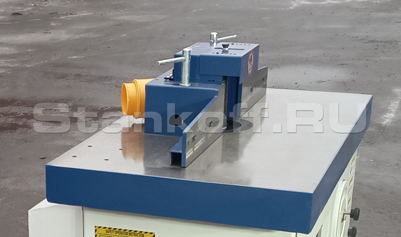

Защитный кожух фрезы оснащён направляющими линейками и патрубком для подключения аспирации.
Предусмотрены крепёжные отверстия для установки автоподатчика.

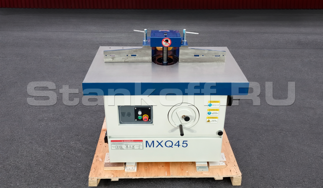

Органы управления

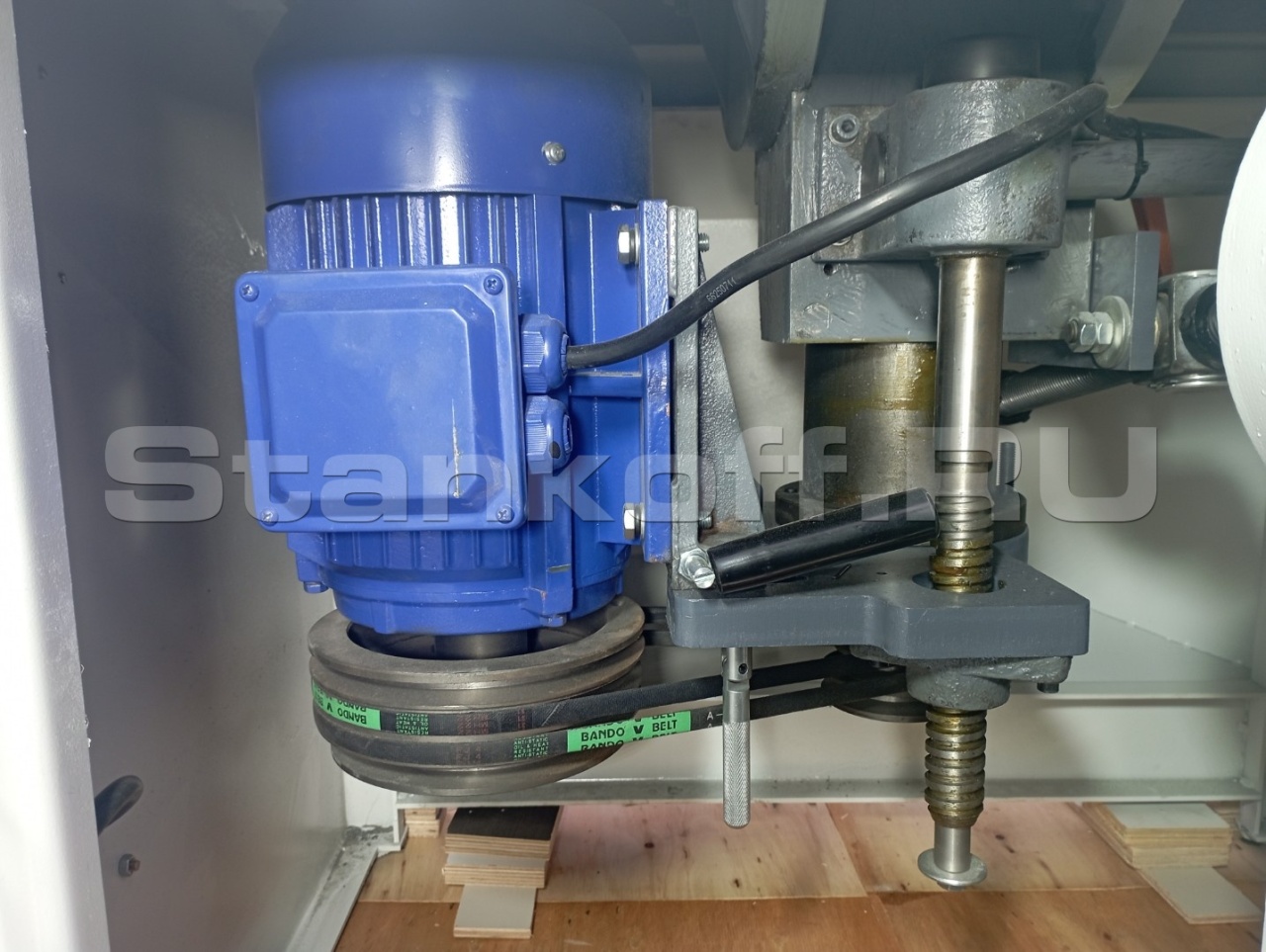

Органы управления вынесены на переднюю панель станка. Рядом с кнопкой пуска размещена схема выбора частоты вращения шпинделя. Переключение скоростей выполняется перестановкой ремня на шкивах.
Регулируемая защита шпинделя
Повышает безопасность оператора и удобство работы, а также позволяет использовать фрезы диаметром до 210 мм для стабильной и качественной обработки деталей.

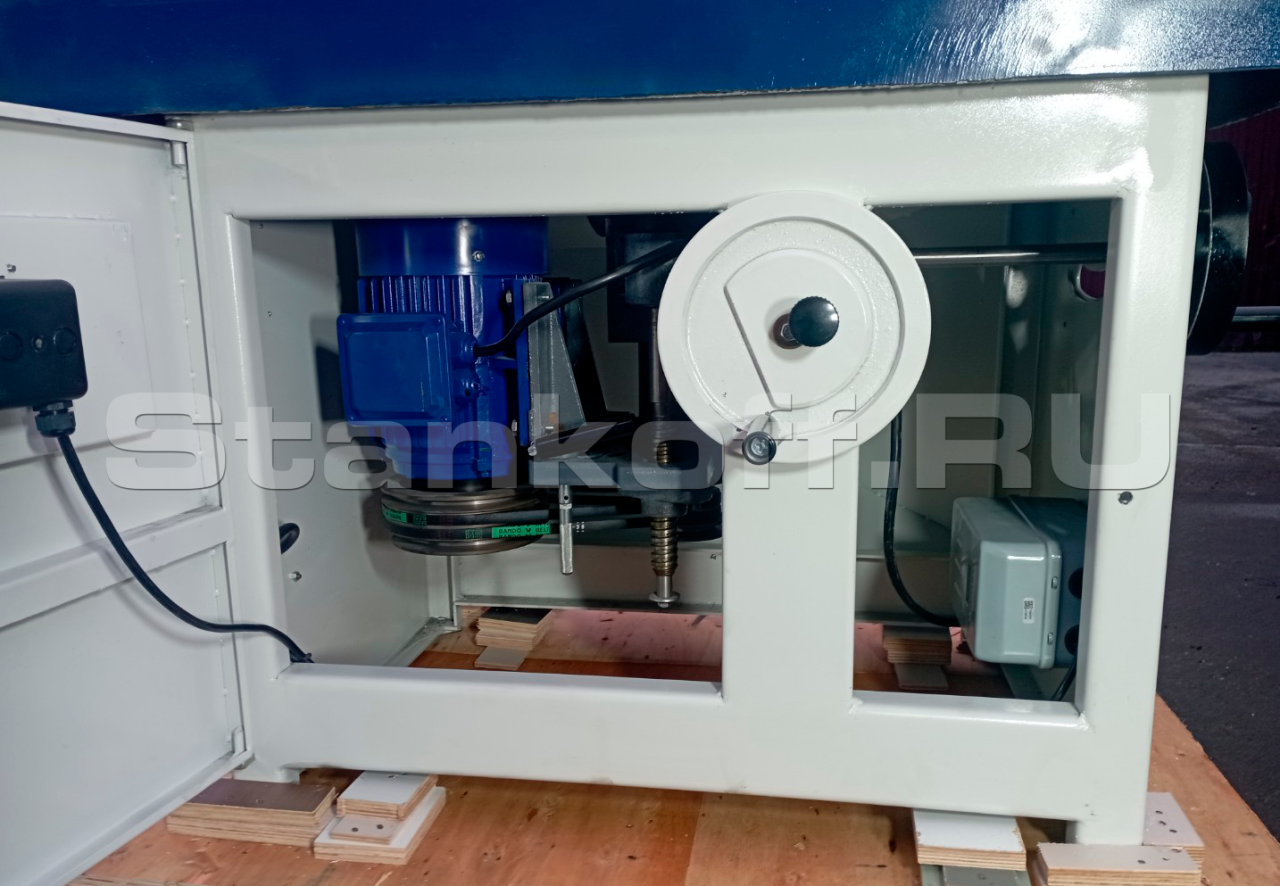

Шпиндель
Наклон шпинделя регулируется до 45°. Изменение скорости вращения шпинделя достигается перекидыванием приводного ремня на шкивах. Подъём и опускание шпинделя производиться с помощью штурвала на передней панели станка.

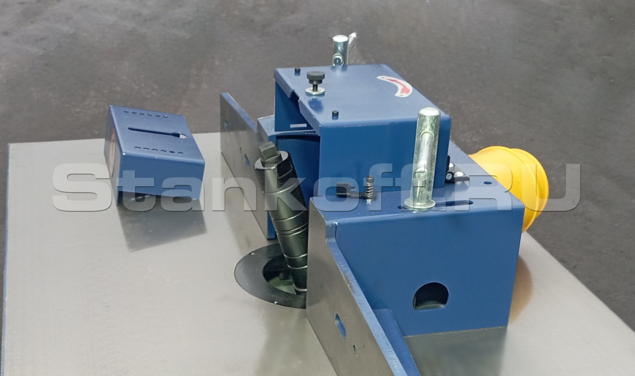

Патрубок аспирации
Патрубок для подключения аспирации расположен с тыльной стороны защитного кожуха шпинделя и обеспечивает удобное подключение вытяжки, поддерживая чистоту рабочей зоны.
Резьбовые отверстия под автоподатчик
Упрощают установку автоподтчика на станок.
Цифровой индикатор наклона шпинделя
Цифровой дисплей для регулировки высоты и угла наклона шпинделя входит в комплектацию.
