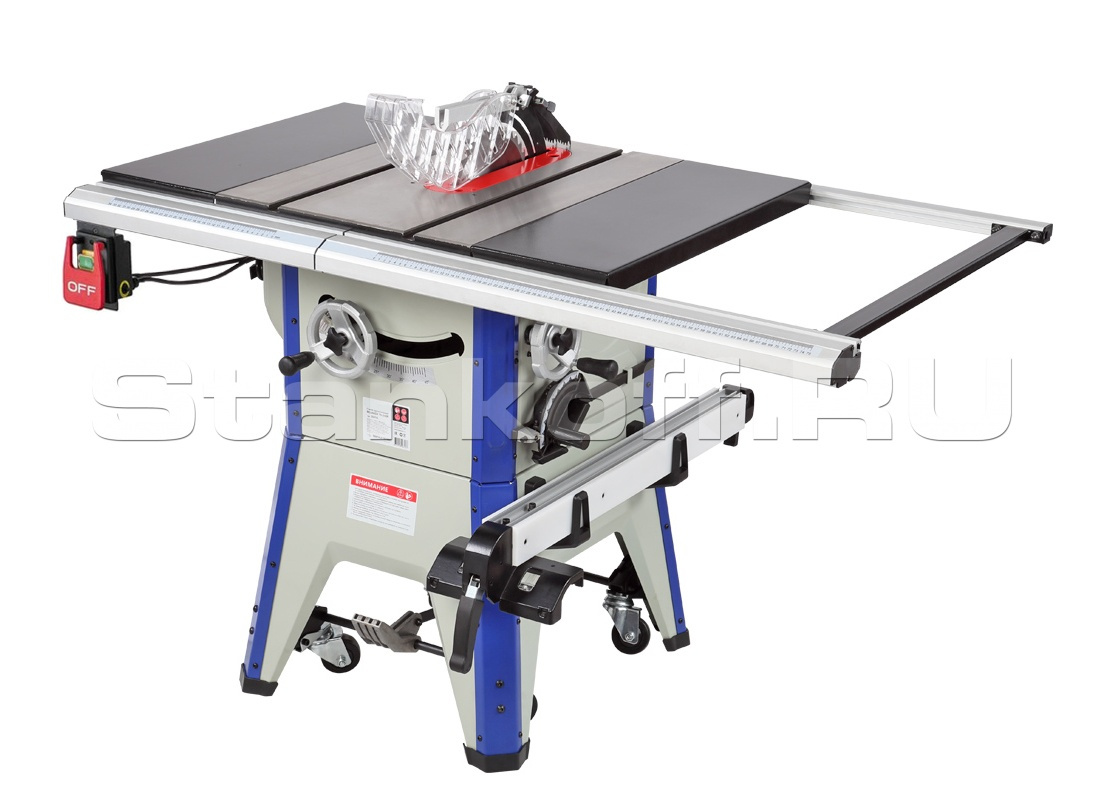

Круглопильный станок TS-250R предназначен для обработки древесины (цельного дерева, фанеры, ДВП, МДФ, ДСП, ОСП и т.п.) пилением с целью придания им необходимых форм и размеров, с ручной подачей заготовки. Исполнение напольное. При соответствующей наладке на станке можно выполнять распиловку вдоль и поперек волокон, распиловку вдоль и поперек волокон с наклоном режущего инструмента, распиловку вдоль волокон с помощью параллельного упора, распиловку поперек волокон под углом с помощью углового упора, отбор четверти.
Возможна установка наборных дисков DADO, с посадочным диаметром 18 мм и шириной до 19 мм, для этого в комплектации станка имеется специальный вкладыш. Для установки стандартных дисков с посадкой 30 мм в комплектации имеется переходное кольцо 18/30 мм. Станок оснащен основным чугунным столом и двумя дополнительными секциями из стали. Стол имеет два стандартных паза для установки углового упора или дополнительных приспособлений.
На передней направляющей параллельного упора есть шкала для точной установки. На расклинивающем ноже установлена защита от обратной отдачи. Корпус изделия сварной, закрытый, изготовлен из листовой стали, имеет отверстие для установки патрубка для отвода стружки (Ø 100 мм), снабжен специальными держателями для хранения толкателя, углового упора, параллельного упора, ключа и пильных дисков. В нижней части основания станка крепятся ролики.

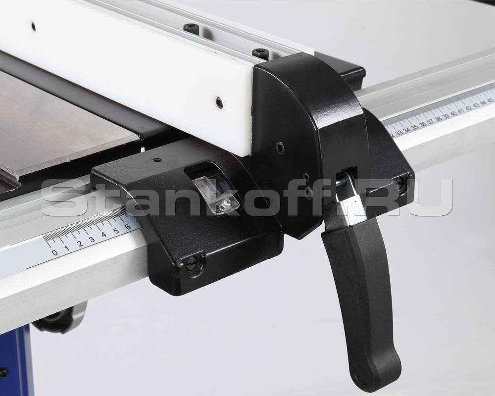

Параллельный упор
Параллельный упор, выполненный из алюминиевого профиля с накладками из фторопласта, с надежным фиксатором положения на направляющих.

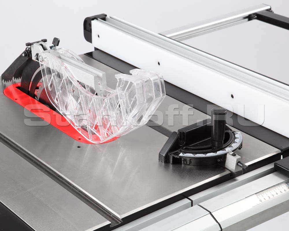

Распил под углом
На данном станке возможна распиловка под углом с помощью приспособления в диапазоне от -60 до +60 градусов, а также с наклоном пильного диска (от 0 до 45 градусов влево).

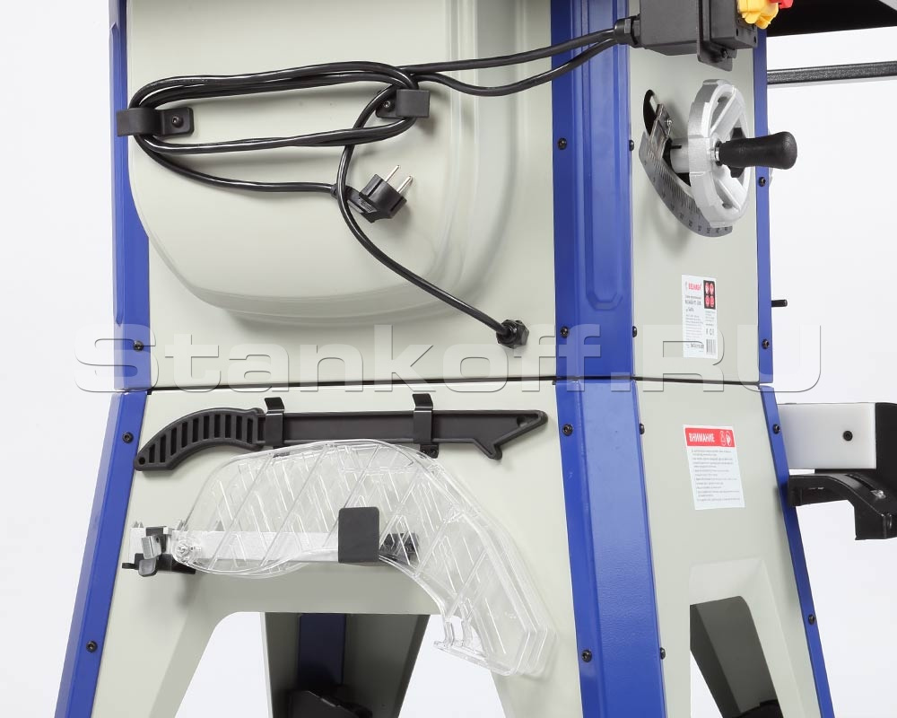

Когда все под рукой
Корпус станка оснащен держателями для удобного размещения параллельного и углового упоров, а также ключей, толкателя заготовок, пильного диска и кожуха пильного диска.

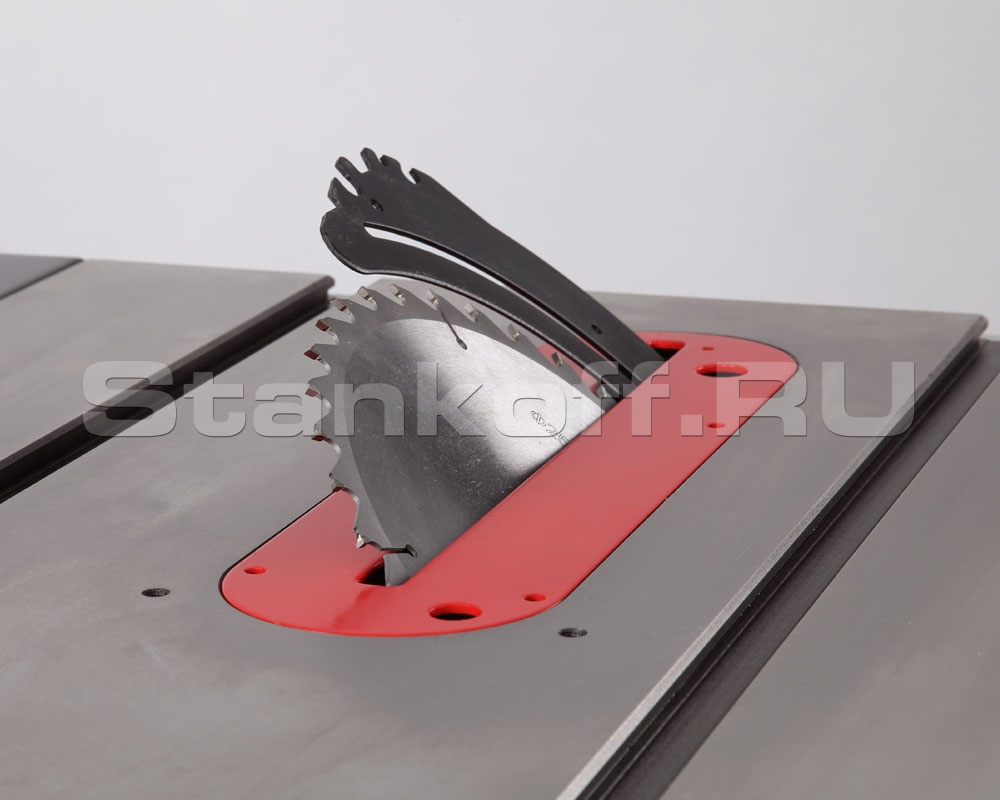

Когтевая защита
Механизм защиты от отброса заготовки позволяет безопасно распиливать заготовки.| Технические характеристики станка круглопильного TS-250R - 220V |
