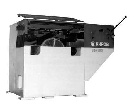

Станок круглопильный многопильный ЦМ150К
Назначение:
Предназначен для прямолинейной продольной распиловки досок и брусьев в деревообрабатывающих производствах.
Область применения:
Cредние и малые лесопильные предприятия занятые производством обрезных и необрезных пиломатериалов.
Отличительные особенности:
  • Жёсткая сварная станина устойчивая к вибрациям;
  • Расположение пильного вала - нижнее. Конструкция станка обеспечивает установку до 8 дисковых пил. Расстояние между пилами регулируется за счёт специальных втулок;
  • Подача материала - вальцовая. Нижние подающие вальцы закреплены неподвижно, верхние подающие вальцы подпружинены имеет возможность настройки в зависимости от толщины заготовки;
  • Регулирование скорости подачи – ступенчатое;
  • Безопасность работы на станке обеспечивается когтевыми упорами предотвращающие вылет обрабатываемого материала.
Техническая характеристика
Размеры обрабатываемого материала, мм:
- толщина
- ширина
- длина не менее
20÷150
10÷450
840
Диаметр пил, мм 500
Диаметр вала, мм 50
Количество пил, шт. до 8
Наибольшее расстояние между крайними пилами, мм 200
Наименьшее расстояние между соседними пилами, мм 10
Скорость подачи (ступенчатая),  м/мин 6;10;15;20
Скорость резания, м/с 50
Установленная мощность, кВт 46,5
Габариты, мм 2050х1300х1750
Масса, кг 2000
