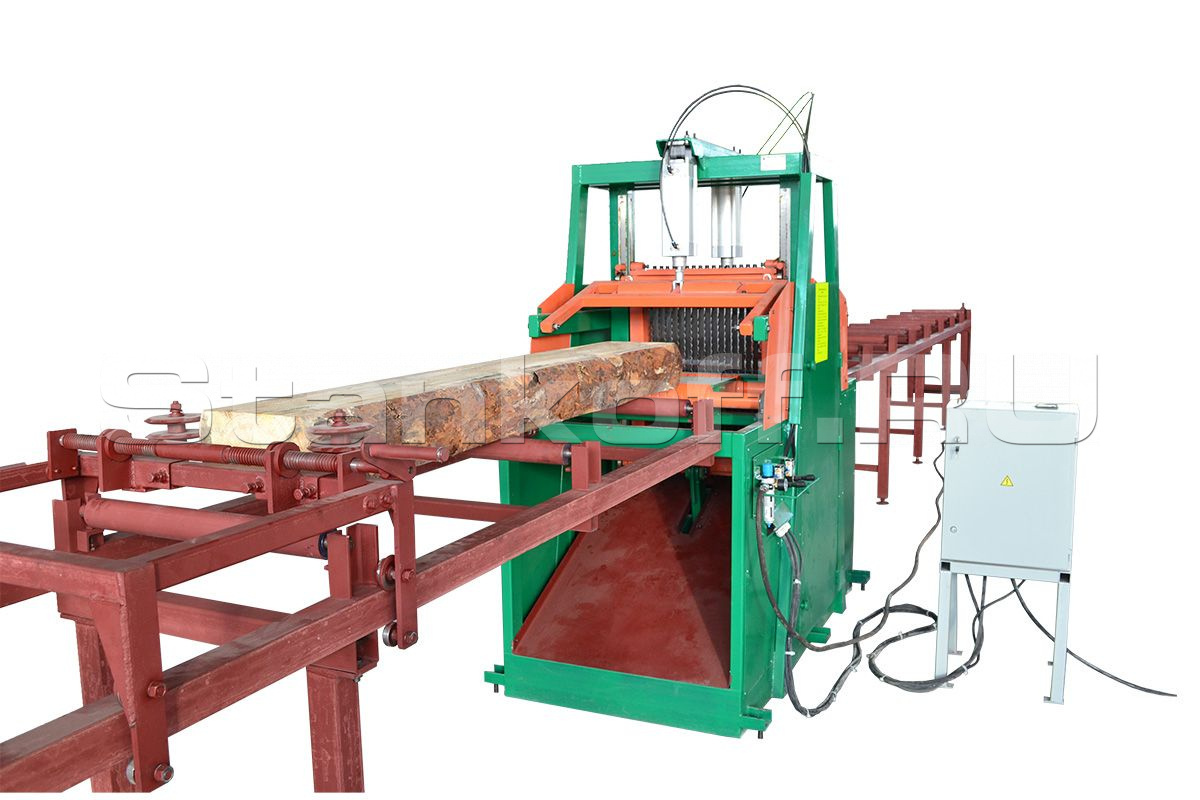

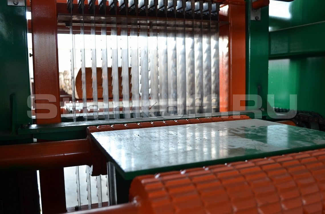

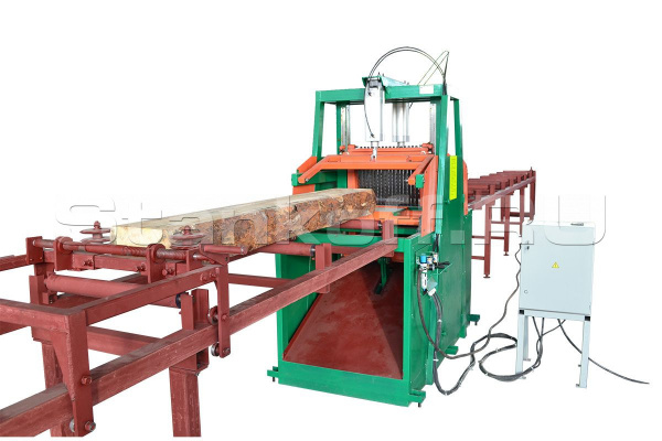

Многопильный станок Алтай М450 предназначен для продольной распиловки лафетов или бруса на обрезные доски. Толщина получаемой доски от 12мм. За счет тонкого пропила, около 2,7мм, станок эффективен при распиловке на тес и тонкую доску.

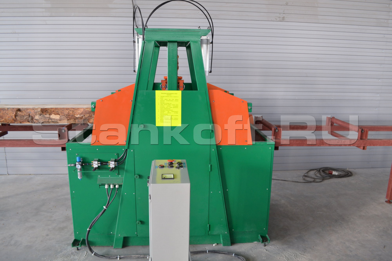

Для максимальной производительности, привод подачи оснащен частотным преобразователем, который позволяет плавно регулировать скорость подачи до оптимальной, согласно амперметру нагрузки главного двигателя. Однако возможна работа и с отключенным частотным преобразователем т.е. с постоянной скоростью подачи. Для распиловки короткомера, подающий рольганг снабжен центрирующей тележкой.
Преимущества
- высокой производительности(от 5 м³ в смену)- малой толщины пропила(около 2,7 мм)
- малого энергопотребления для подобных станков (около 15 кВт)
- минимального количества обслуживающего персонала и легкости управления

| Мощность электродвигателя, кВт | 15 |
| Размеры лафета, мм
ширина высота |
до 460 до 250 |
| Количество пил в поставе, шт. | до 19 |
| Толщина получаемой доски, мм | от 12 |
| Скорость подачи заготовки, м/мин
(безступенчатая) |
от 0,4 до 2 |
| Напряжение питания (род тока), В | 380 (3-фазный) |
| Размеры пилы, мм
длина ширина толщина толщина пропила |
666 73 1,1...1,4 2,7 |
| Габаритные размеры (LxBxH), мм
пильного блока рольгангов |
2500х1200х2200 3500х900х1200 |
| Масса, кг | 1800 |
| Производительность, м³/смена | до 8 |
