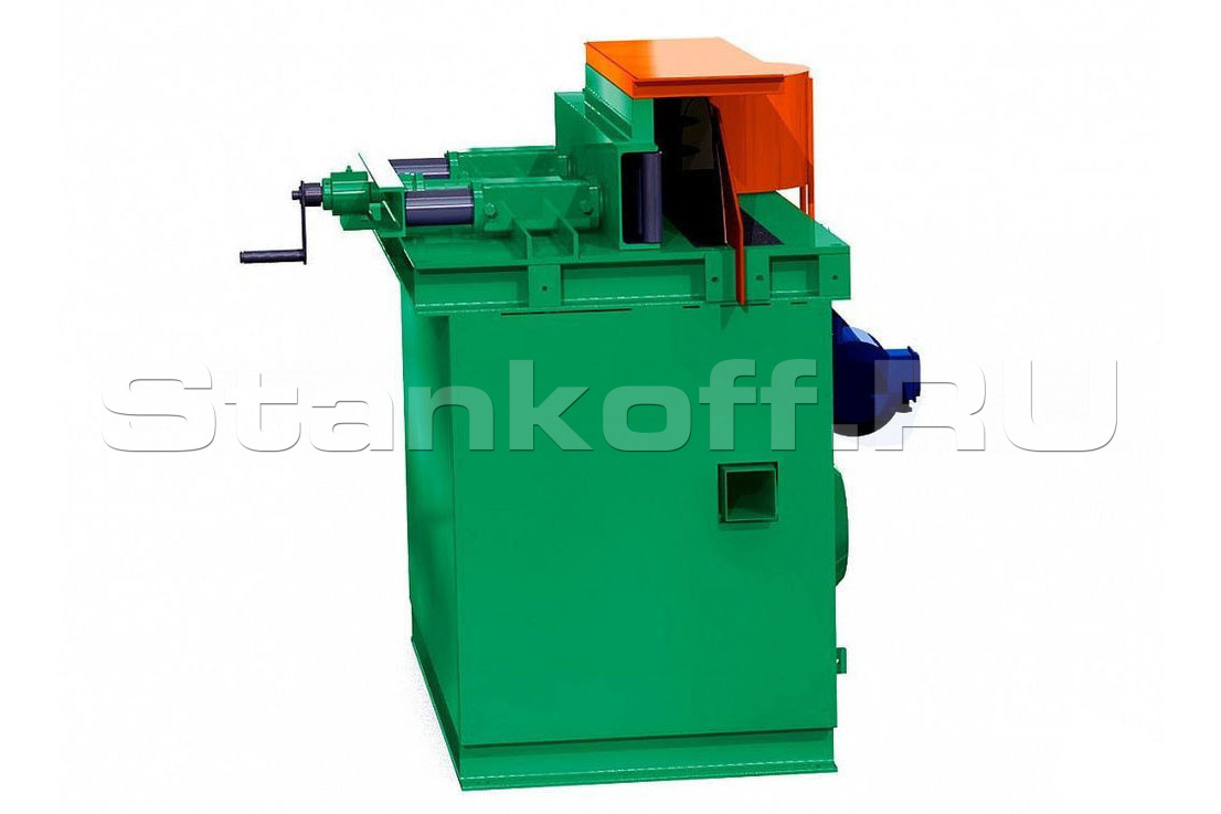

Горбыльно-ребровой станок предназначен для переработки горбыля на доски. Высокоэффективный станок, позволяет увеличить выход готовой продукции высокого качества, уменьшить затраты производства и получить дополнительную прибыль. Станок отличается мощностью установленных двигателей, диаметром дисковых пил, высотой пропила, наличием плавной подачи.
| Установленная мощность, кВт | 15 |
| Высота пропила, мм | 220 |
| Напряжение питания, род тока, В | 380(3х фазный) |
| Диаметр пильного диска, мм | 630 |
| Размер пропила, мм | 10...100 |
| Размеры заготовки, мм:
длина ширина высота |
1000...6000 до 200 до 160 |
| Скорость подачи заготовки, м/мин | плавно 6-36 |
| Габаритные размеры LxBxH, мм | 1300x1200x1100 |
| Масса, кг | 450 |
