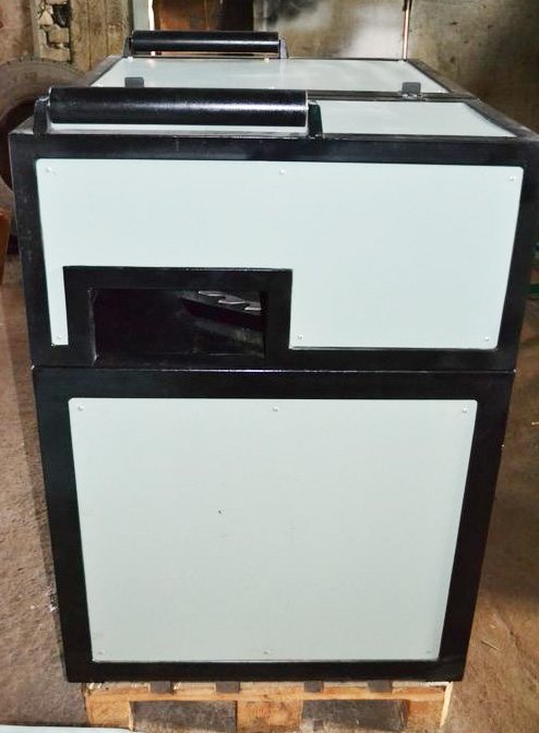

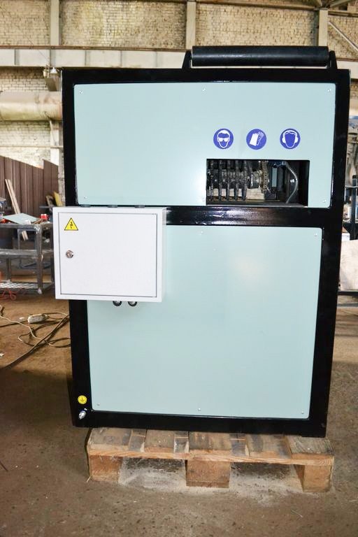

Станок дисковый Горбыльник ПР-51 предназначен для переработки горбыля в необрезной пиломатериал.
В процессе изготовления применяются качественные комплектующие и материалы, что обеспечивает долговечность и бесперебойную работу станка.

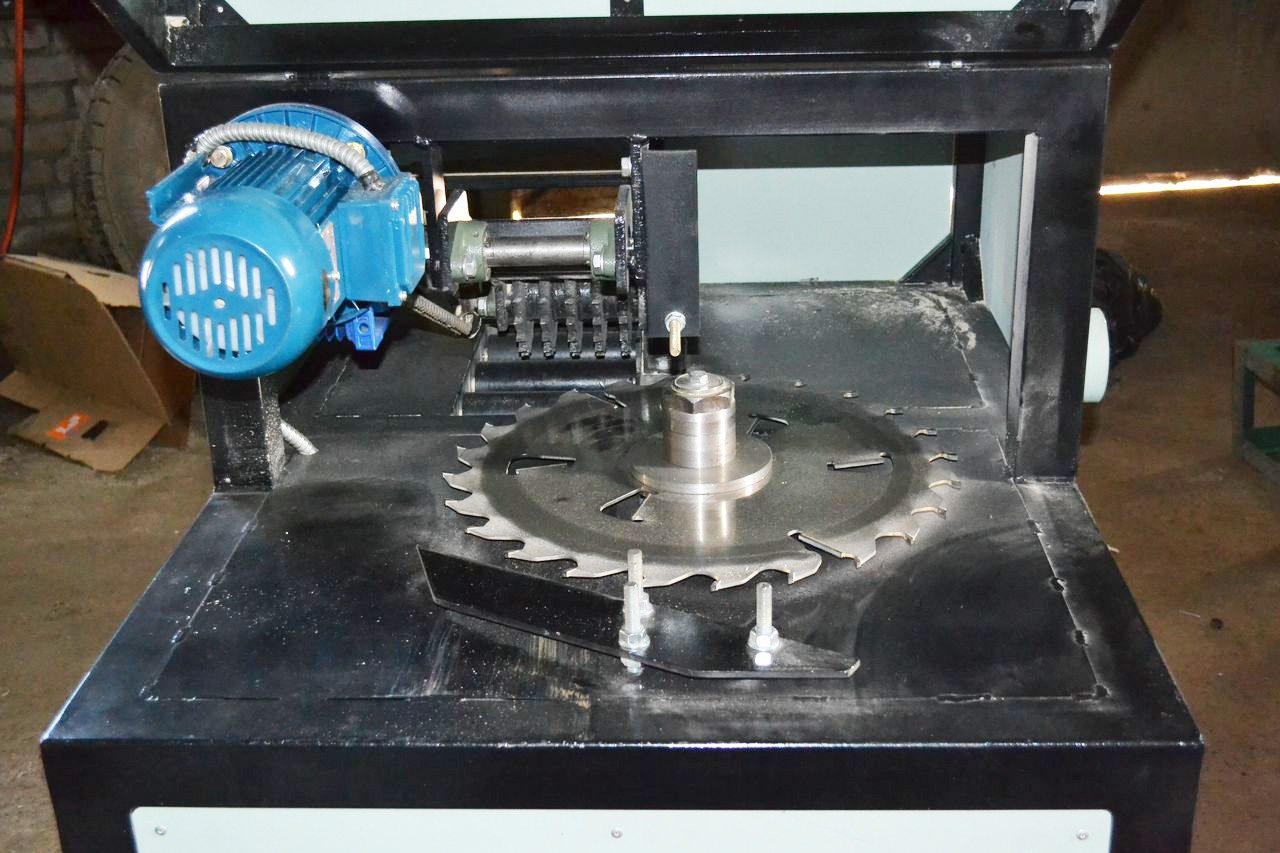

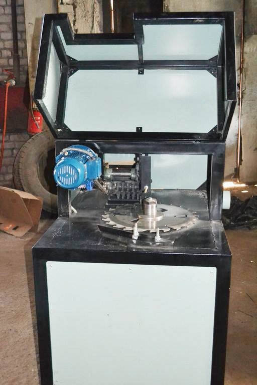

Станок позволяет выполнять деление горбыльной доски в автоматическом режиме. Модель ПР-51 оснащена одним горизонтальным пильным диском. С помощью станка горбыль распиливается на необрезные/обрезные доски, обеспечивая, таким образом, больший коэффициент использования древесины и тем самым, повышая рентабельность производства.
Станок может применяться как в составе лесопильной линии, так и как самостоятельная единица. Высокая точность распила древесины и конструктивные особенности станка обеспечивают получение качественной готовой продукции.
Горбыльник ПР-51 покрывается порошковой эмалью, долго сохраняя товарный вид оборудования. На станке предусмотрена установка боковых роликовых столов, которые Вы можете приобрести дополнительно.
