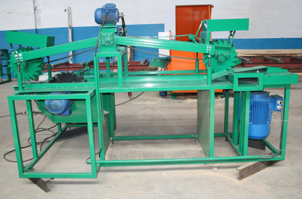

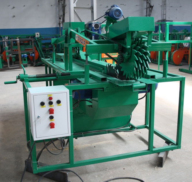

Cтанок предназначен для получения обрезной доски из горбыля. Станок также может применяться в качестве кромкообрезного двухпильного станка.
Регулирование ширины обрезки кромок от 80 до 150 мм вручную винтовой передачей и регулирование толщины доски от 16 до 40 мм, проставками.
На станке две скорости подачи, которые легко меняются в зависимости от выпиливаемого материала.
Имеется возможность установки двух пильных дисков на шпиндель, который распускает горбыль на доски в горизонтальной плоскости.
- горбыль подается двумя подающими механизмами
- прижим горбыля осуществляется подручным грузом (кирпичи) и надёжно удерживает горбыль в зоне обрезки кромок;
- на выходе из станка получается обрезная доска
В стандартную комплектацию входит только станок ГРАД-4, без пил.
