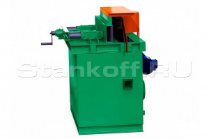

Станок горбыльно ребровой ГР-630
На каждом лесопильном производстве после первичной обработки древесины остается горбыльная доска, переработка которой невыгодна и трудоемка, но горбыльный станок серии ГР поможет решить эту задачу и увеличить выход готовой продукции, освободив территорию от производственных отходов.
В целом, горбыльные станки предназначены для переработки горбыльной доски, обрезков, остающихся после раскроя необрезной доски, в качестве делительного станка и в качестве станка второго ряда для распиловки трехкантного бруса в обрезную доску.
ГР-630 отличается от предыдущей модели ГР-500 увеличенной высотой пропила за счет большего диаметра пилы и мощности двигателя, что существенно расширяет функциональные возможности станка.

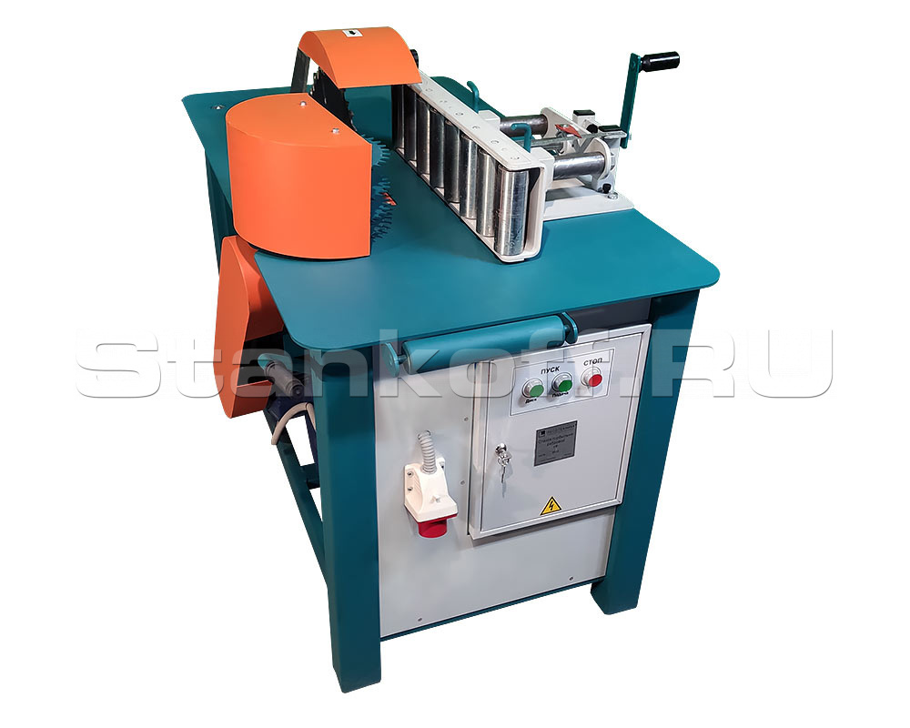

Роликовая линейка
Роликовая линейка

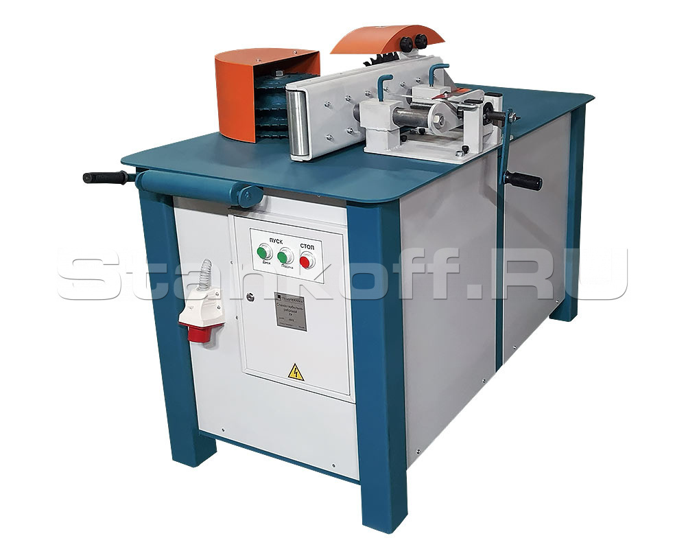

Удобная панель управления
Подающий механизм оснащен итальянским редуктором

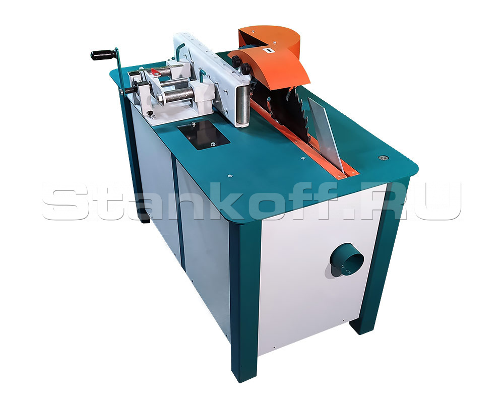

Расклинивающий нож
Расклинивающий нож
Упорно-роликовая линейка со скребками для снятия опилок
Текстолитовая пластина
