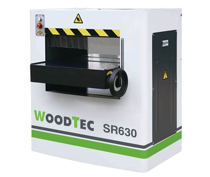

Станок рейсмусовый WoodTec SR 630
Предназначены для продольного одностороннего строгания в размер по толщине плоских заготовок из древесины.
Область применения
Предприятия и цеха по производству столярно-строительных изделий, клееных щитов, производству мебели и другие деревообрабатывающие производства.
Схема обработки
Отличительные особенности
  • секционный подающий вал позволяет одновременно подавать заготовки разной толщины;
  • рабочий стол станка оснащен двумя гладкими роликами, которые исключают застревание за-готовки при обработке;
  • массивная станина обеспечивает высокую жесткость конструкции;
  • мощные двигатели позволяют снимать большую толщину материала (до 5 мм) за один проход;
  • настройка стола на размер обработки осуществляется с помощью маховика по миллиметровой шкале;
  • оснащен когтевой защитой, предотвращающей выброс заготовки.
