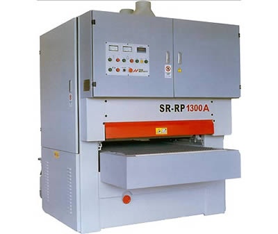

Станок калибровально-шлифовальный SR-RP 1300T
Предназначены для калибрования и шлифования плит из ДСП, массива и фанерованных поверхностей.
Отличительные особенности
  • увеличенная мощность основных двигателей, что позволят осуществлять съем материала до 3-4 мм и обеспечивает надежность и безотказность при эксплуатации;
  • увеличенная, изменяемая в широком диапазоне (6 ? 30 м/мин) скорость подачи, позволяет точно подобрать режим обработки для каждой заготовки;
  • системы экстренной остановки станка, дополнены пневматическими тормозными колодками, гарантирующими мгновенную остановку шлифовальных валов;
  • электронная система индикации перемещения стола позволяет устанавливать величину съема с точностью до 0,1 мм;
  • обрезиненные, динамически сбалансированные контактные барабаны;
  • подъем, опускание стола осуществляется четырьмя винтами, что обеспечивает точность и надежность подачи;
  • увеличенный диаметр калибровального и шлифовального валов гарантирует высокое качество и производительность;
  • положение шлифовальной ленты на валах и ее обрыв контролируется электронной системой предупреждения;
  • по заказу возможна комплектация системой обдува шлифовальной ленты;
  • невысокая цена шлифовальных станков в сочетании с высоким качеством.
Технические характеристики станка калибровально-шлифовального SR-RP 1300 T
Размер обрабатываемых деталей,  мм:
- длина не менее
230
- ширина
1300
- толщина
2.5-110
Размеры шлифовальной ленты, мм:
- ширина и длина
1330 х 2500
Количество шлифовальных лент, шт.
2
Скорость подачи, м/мин
6-30
Скорость шлифования , м/мин.
20
Давление в пневмосистеме, атм.
6
Количество эл./двигателей, шт.
4
Мощность эл./двигателей, кВт
56,7
Габарит, мм
2600 x2100 x2150
Масса, кг
3100
