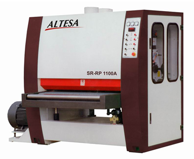

Общая информация о шлифовально-калибровальном станке SR-RP 1100A
Шлифовально-калибровальный станок Altesa SR-RP 1100A предназначен для калибрования и шлифования клееных щитов, древесно-стружечных плит, облицованных шпоном, окон, заготовок из древесины, а также для промежуточного шлифования лакированных поверхностей.Технические характеристики шлифовально-калибровального оборудования SR-RP 1100A
