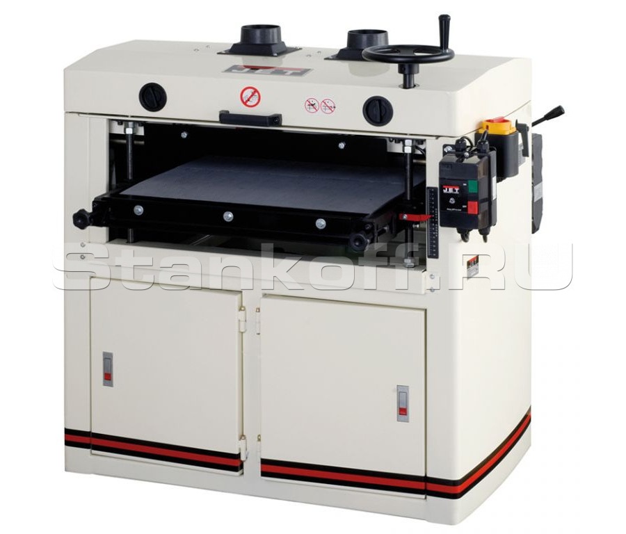

Двухбарабанный шлифовально-калибровальный станок DDS-225
Особенности
- Возможность установки щеточных валов (опция);

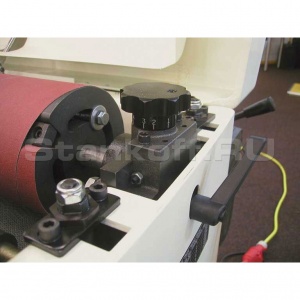

- Регулировка высоты транспортера (толщины заготовки) вращающимся маховиком;

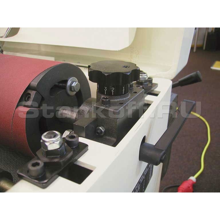

- Точная регулировка высоты второго барабана;
- Обрезиненные шлифовальные барабаны из алюминия.

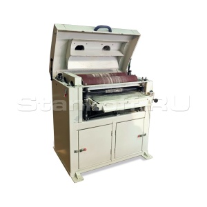

Данный станок способен работать с точностью до 0,2мм по всей ширине заготовки. Такая точность достигается за счет наличия на станке двух барабанов, на первом устанавливается более грубая шкурка, отвечающая за общее выравнивание детали, удаление излишков клея, сглаживает неровности, после фугования или рейсмусования. Второй же барабан, на который ставят более мелкую шкурку, "доводит" деталь до идеального состояния. Таким образом за один проход мы получаем две операции, калибрование и шлифование.
Калибровально-Шлифовальный станок DDS-225 способен за один проход убирать до 3 мм древесины, мягких пород и до 1,5 мм для твердых, таким образом, некоторые называют этот станок шлифовальным рейсмусом.

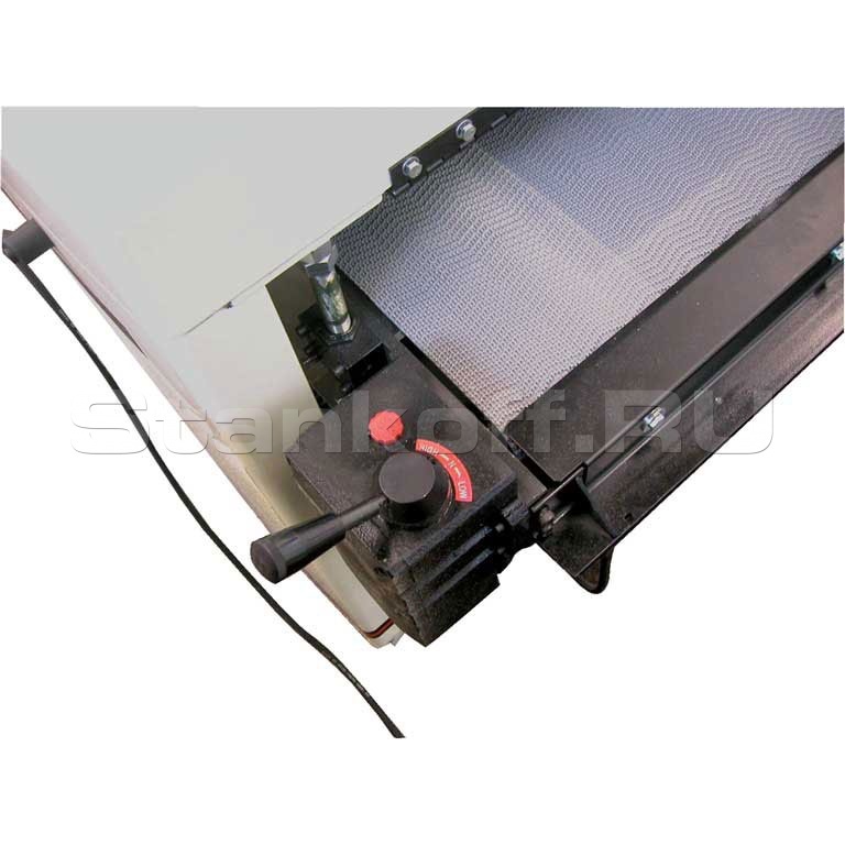

Станок снабжен лентой подачи, скорость который регулируется в двух положениях - 2 и 3 м/мин. И вы можете решать сами, пропускать ли через данный станок большое кол-во заготовок или доводить их меньшее кол-во до идеального состояния.

Барабаны станка регулируются независимо друг отдруга и вы можете настроить станок таким образом, что при снятие первого слоя грубой шкуркой, второй барабан будет установлен чуть ниже и так же будет участвовать в обработке заготовки. Абразив легко меняется, для его замены надо отрезать необходимую длину шкурки, зарезать под углом ее концы и зафиксировать в барабане с помощью прижимных планок и винтов. Если вы хотите продлить срок службы одной ленты, до "перезаправки" - рекомендуем вам использовать чистящий карандаш для очистки шлифовальной бумаги, его вы так же можете купить у нас в офисе или заказать на сайте.

Стол подачи DDS-225 регулируется 4-мя винтами, через единую натяжительную цепь, приводимую в движение набором звездочек. Рекомендуется периодически проверять натяжения цепи, дабы не было "перекоса" поднятия стола.
