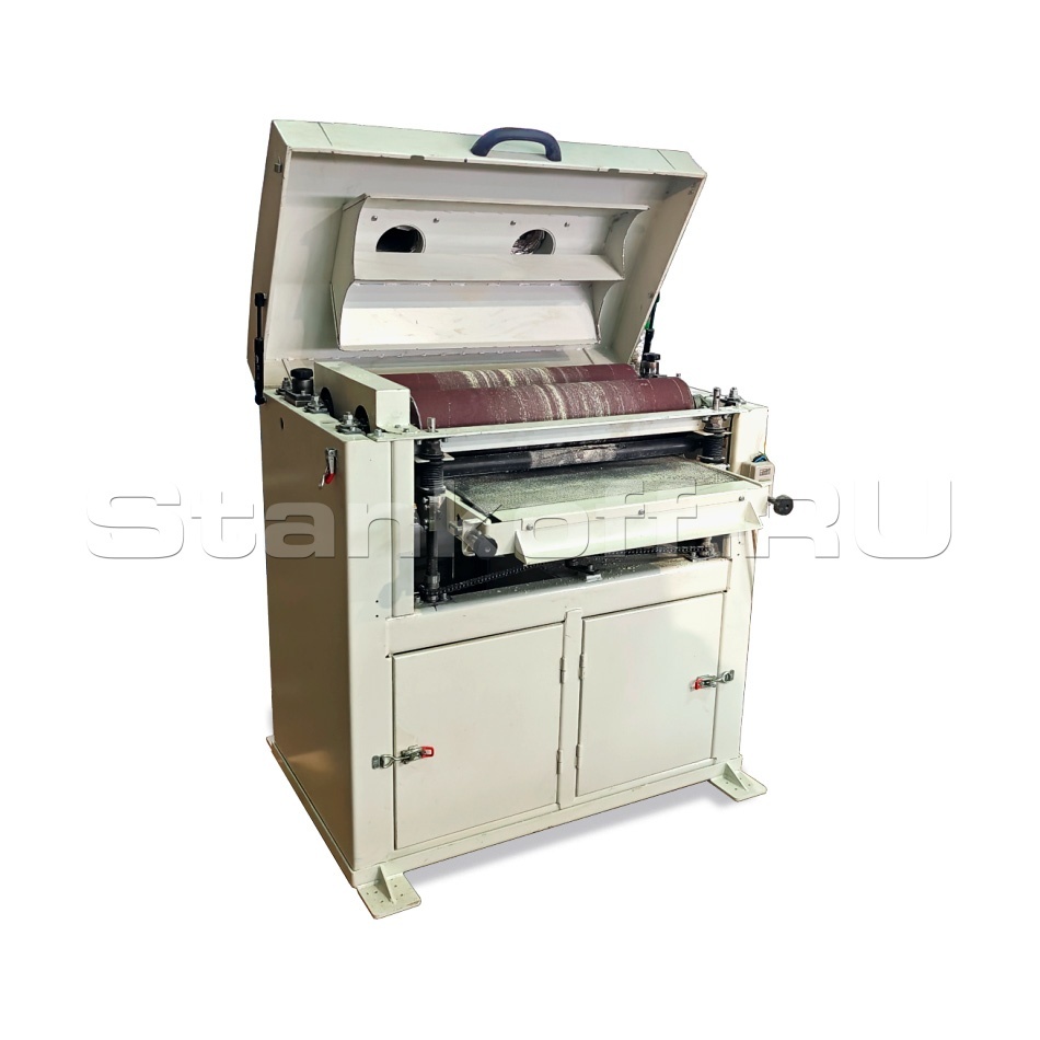

Двухбарабанный шлифовально-калибровальный станок DDS-225 — это эффективное шлифование и калибровка деревянных изделий, а также плитных материалов, таких как МДФ и ДСП. Он идеально подходит как для крупных производственных компаний, так и для небольших мастерских, которые занимаются производством мебели и других деревянных изделий. Одна из основных особенностей DDS-225 — это возможность работы как с брашировочными (щеточными) валами, так и с барабанами, оснащёнными абразивной лентой, которая входит в стандартную комплектацию. Такая универсальность существенно расширяет функциональность станка и позволяет адаптировать его под различные требования обработки.
Конструкция станка предусматривает наличие двух валов, что позволяет использовать абразивы с различной зернистостью.
- Благодаря этой особенности, за один проход можно выполнить как грубую, так и финишную шлифовку, что значительно экономит время и повышает производительность.
- Для достижения максимальной точности шлифовки предусмотрена возможность точной регулировки положения выходного вала относительно приёмного. Это позволяет адаптировать высоту вала в зависимости от зернистости абразива, обеспечивая высокое качество обработки заготовок разных типов. Диапазон обработки изделий и высокая точность, соответствующая требованиям мебельного производства, делают станок эффективным и надежным инструментом для современной деревообрабатывающей отрасли.
- Регулировка высоты вручную через штурвал позволяет оператору быстро и точно выставлять размеры обрабатываемых заготовок. Система, в которой транспортёрный стол перемещается вверх и вниз по массивным винтовым колоннам диаметром 22 мм, гарантирует стабильную и надежную работу, что особенно важно при выполнении операций шлифования, где требуется высокая точность.
Конструктивные особенности
- Металлические шлифовальные барабаны. В данной модели шлифовальные валы диаметром 152 мм оснащены резиновым покрытием толщиной 5,6 мм. Это покрытие не только обеспечивает надежное сцепление с абразивной лентой, но и минимизирует риск ее повреждения, даже при значительном давлении на заготовки;
- Первый шлифовальный вал. Надежно зафиксирован в корпусе станка, предназначен для удаления крупных излишков материала с детали, что способствует достижению высокой точности размеров. Выбор абразивной ленты с подходящей зернистостью напрямую зависит от типа и плотности обрабатываемого материала. Чем плотнее материал, тем более грубая лента требуется для его начальной обработки;
- Второй шлифовальный вал. Предназначен для финишной обработки поверхности детали и достижения необходимой шероховатости. На этом валу устанавливается абразивная лента с более мелким зерном, что позволяет обеспечить равномерное и качественное финишное шлифование. Регулировочный механизм, расположенный на корпусе станка, позволяет точно настраивать положение второго вала по высоте относительно первого. Это дает возможность точно адаптировать процесс шлифовки в зависимости от выбранного зерна абразива, что крайне важно для достижения высоких стандартов качества обработки. После настройки высота второго вала надежно фиксируется с помощью стопорных ручек, что гарантирует безопасность и стабильность работы оборудования;
- Использование абразивных лент с различной зернистостью на матерчатой основе. Дает оператору возможность выбрать наиболее подходящий материал для нужной финишной обработки. Ширина лент в 75 мм и 100 мм обеспечивает гибкость в выборе абразивных характеристик для различных задач. Ленты накручиваются на валы под определенным углом, что способствует более эффективному использованию материала и улучшению качества шлифования. Они фиксируются в специальных отверстиях, что исключает их сдвиг и гарантирует стабильность работы. Пружинное подтягивание ленты с одной стороны вала обеспечивает постоянное натяжение, что важно для стабильного и качественного шлифования. На боковой стенке станка имеется таблица с рекомендуемыми значениями (1, 2, 3, 4, 5, 6) для установки высоты второго вала в зависимости от различия в зернистости абразивной ленты на шлифовальных валах;
- Три обрезиненных ролика для прижима заготовки к транспортерному столу, с возможностью регулировки по высоте и давлению прижима. Правильная установка прижимных роликов гарантирует точность калибровки заготовки. Такой подход в конструкции шлифовальных барабанов значительно повышает эффективность шлифовальных процессов, улучшает качество обработки и способствует увеличению срока службы как абразивных лент, так и самого оборудования.
