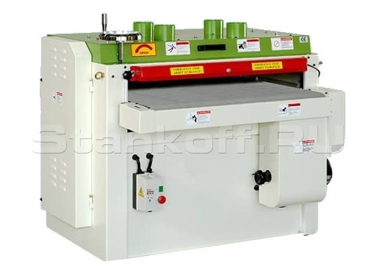

Калибровально-шлифовальный барабанный станок SR-R 1370 Light
Предназначен для калибрования и шлифования мебельных щитов, брусков, и других деталей имеющих плоскую поверхность. Обрабатывать можно различные материалы: массив древесины, МДФ, ДСП.
Шлифование осуществляется двумя шлифовальными барабанами увеличенного диаметра (150 мм). Первый барабан металлический – для калибрования заготовок. Второй барабан обрезиненный – для деликатного шлифования.
Лента наматывается на барабаны по спирали и закрепляется удобными фиксаторами. На второй барабан рекомендуется устанавливать ленту меньшей зернистости, чем на первый. Подача заготовки осуществляется ленточным транспортером с приводом от отдельного двигателя, большое «пятно контакта» заготовки с транспортером исключает ее смещение во время обработки. Прижим заготовки с помощью 5-и подпружиненных прижимных роликов позволяет подавать короткие заготовки длиной от 100 мм.
Шлифовальные станки применяются на мелких и средних мебельных производствах, для обработки массива древесины, МДФ, ДСП.
Преимущества:
  • Простая и быстрая замена ленты, низкие затраты на инструмент
  • Низкое энергопотребление
  • Не большие габариты
  • Жесткий стол на 4-х опорах
  • Эффективная система подачи заготовки, прижима и стружкоудаления.
Конструктивные особенности:
Два шлифовальных барабана. Лента закрепляется по спирали – это позволяет быстро и удобно ее менять.
Первый шлифовальный барабан металлический – для калибровки.
Второй шлифовальный барабан обрезиненный – для деликатного шлифования.
(На фото валы без ленты)
Крепление ленты к барабанам с помощью удобного и простого зажима.
Регулировка высоты стола по микрометрической шкале – позволяет быстро и точно настроить станок на нужную толщину обработки.
Прижим детали осуществляется подпружиненными вальцами. Вальцы расположены в следующей конфигурации:
  • Перед первым барабаном: 2 вальца
  • Между первым и вторым барабаном: 1 валец
  • После второго барабана: 2 вальца
Такая конфигурация позволяет обрабатывать короткие заготовки длиной от 100 мм.
Специальные масленки для смазки подшипников, что значительно увеличивает их срок службы.
Эффективная система удаления пыли:
К каждому барабану подведен патрубок. Патрубок практически вплотную примыкает к барабану по всей его длине – это значительно повышает ресурс ленты, за счет эффективного пылеудаления даже по краям барабана.
