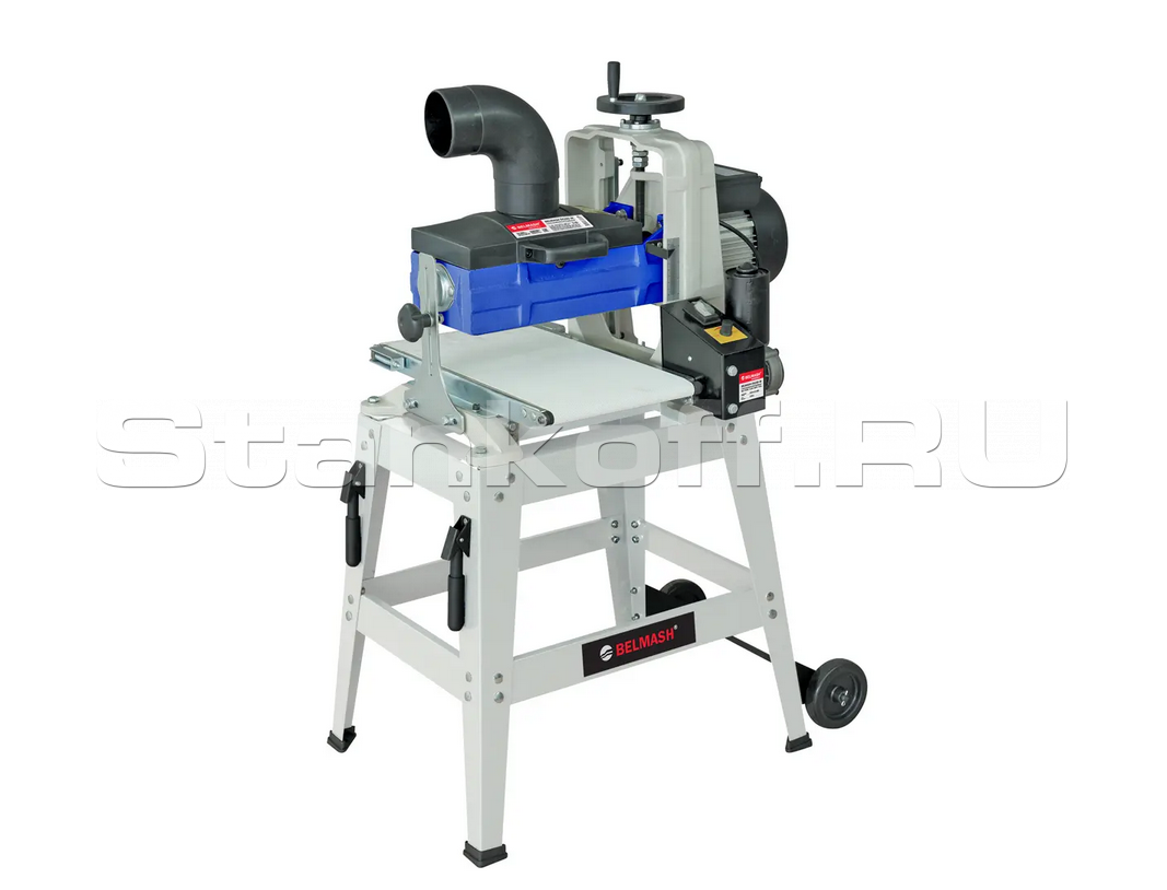

Станок шлифовальный барабанный BELMASH DS560-W
Шлифовальный барабанный станок BELMASH DS560-W предназначен для обработки деревянных заготовок путем шлифования абразивным материалом.
Основной рабочий орган – шлифовальный барабан длиной 560 мм и диаметром 132 мм, на который намотана шлифовальная лента.
Частота вращения шлифовального барабана составляет 1440 оборотов в минуту, что достигается благодаря асинхронному электродвигателю мощностью 1500 Вт.
В станке реализована функция автоподачи. Заготовка протягивается транспортной лентой из специального нескользящего материала. В движение ленту приводит дополнительный коллекторный электродвигатель мощностью 80 Вт. Скорость подачи регулируется от 0 до 3,5 м/мин.
Максимальная ширина обрабатываемой заготовки составляет 555 мм. Положение шлифовального блока настраивается по высоте с помощью маховика, максимальная высота заготовки – 80 мм, минимальная – 5 мм.
Шлифовальный барабан имеет консольное расположение. При необходимости обработки более широких заготовок можно снять левую стойку и в два прохода обрабатывать детали шириной до 1110 мм.
Панель управления простая, на ней расположен клавишный выключатель и ручка регулировки скорости движения транспортной ленты.
На кожухе шлифовального блока имеется патрубок для подключения системы пылеудаления (диаметр 100 мм).
Станина выполнена из чугуна. Подставка – сборная стальная. Она снабжена складными ручками и парой колёс для удобного перемещения станка по мастерской.
