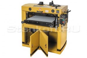

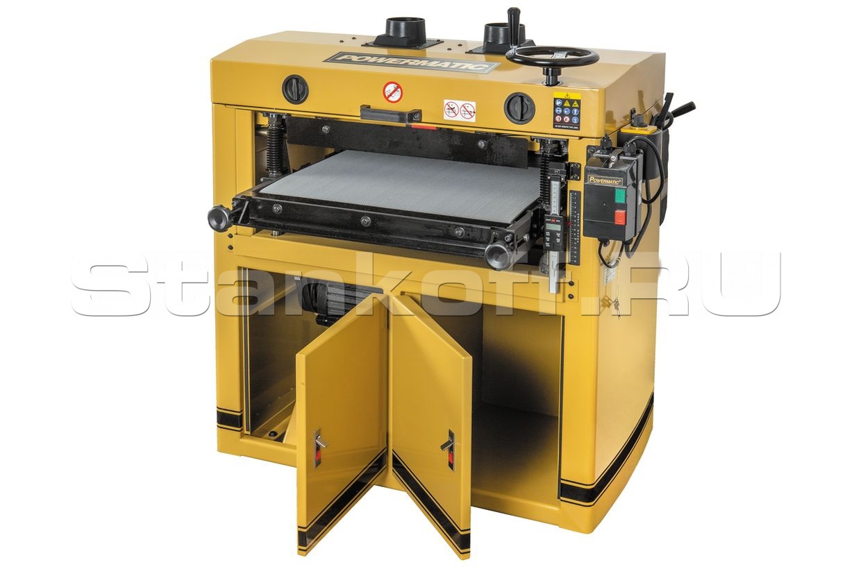

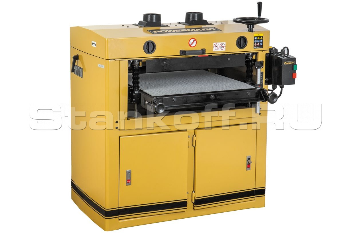

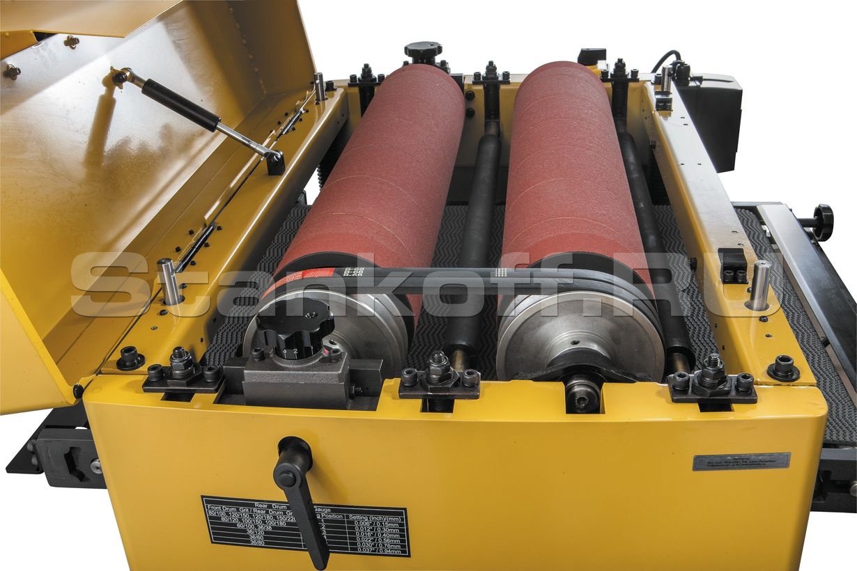

Двухбарабанный шлифовально-калибровальный станок Powermatic DDS-237

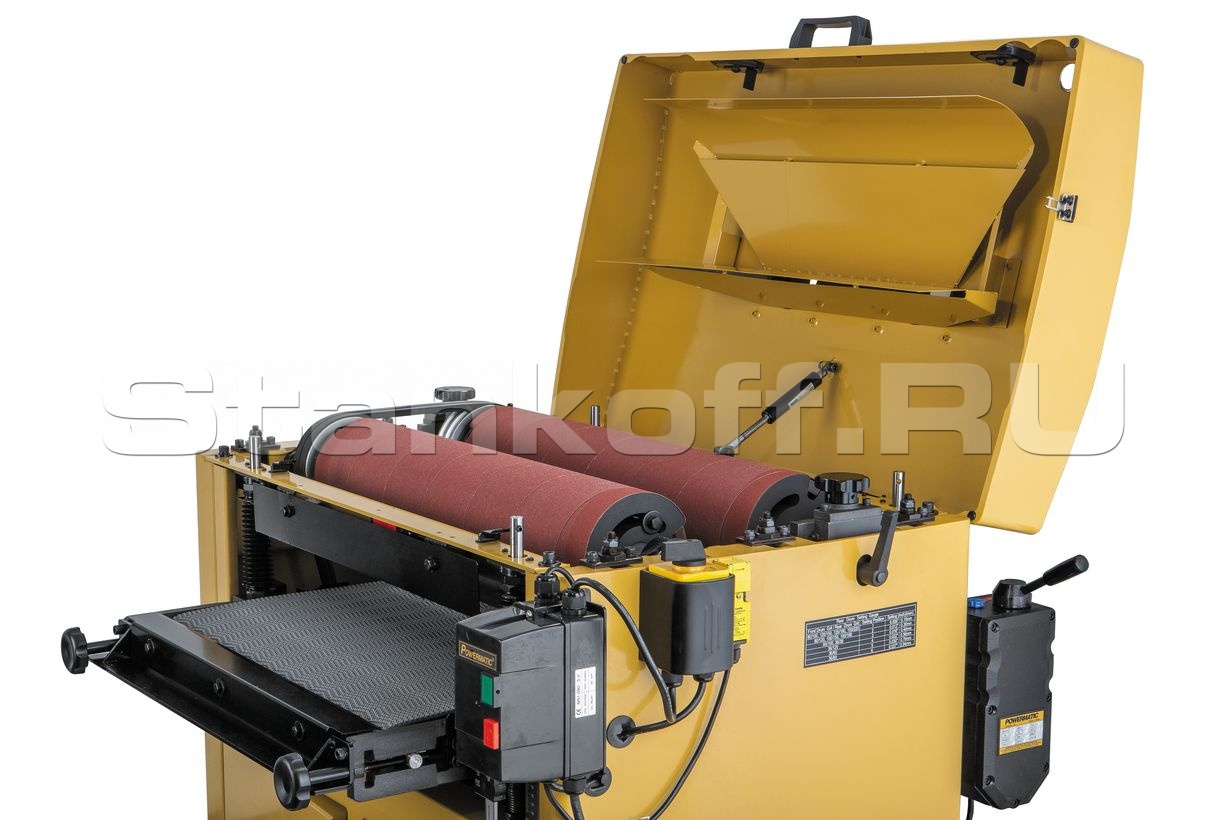

Powermatic DDS-237 – мощный профессиональный шлифовальный станок, предназначенный для эксплуатации на производстве. При условии небольшого съёма материала подходит для калибрования изделий из дерева, клееных пустотелых фасадов, деталей из МДФ и прочих подобных, причем их сразу же можно будет оклеивать пленкой без дополнительной шлифовки.

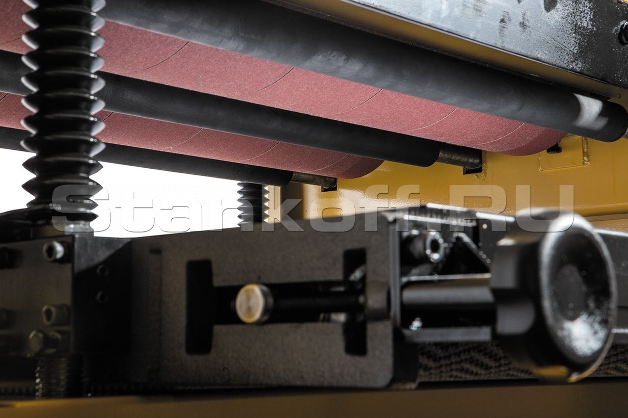

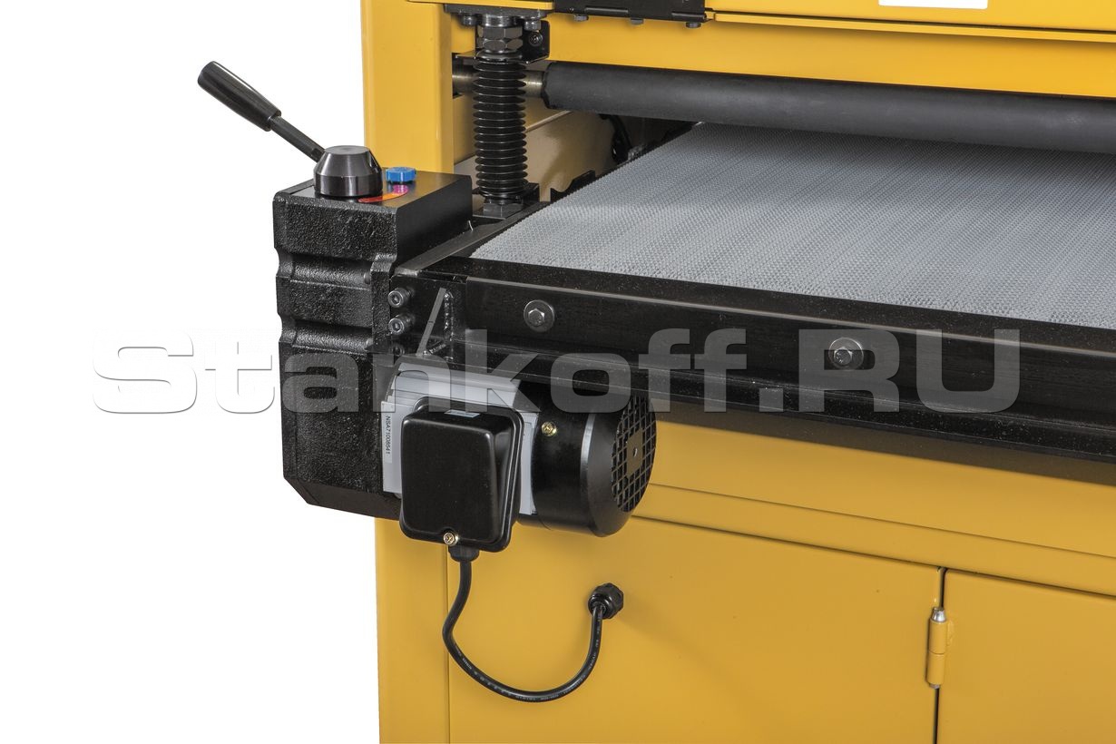

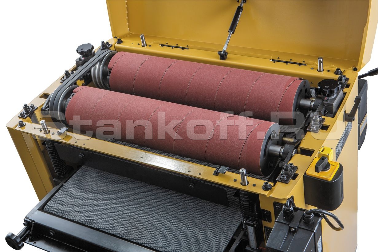

Конструкция с двумя валами позволяет использовать абразивы с разной зернистостью, то есть за один проход производить грубую и финишную шлифовку. Для достижения наилучшего результата предусмотрена точная регулировка положения выходного вала относительно приёмного, высоту которого подбирают в зависимости от зернистости абразива. Регулировка по высоте шлифовки производится независимо за счет опускания транспортёрного стола. Он размещен на четырёх опорах и регулируется с точностью до 0,2 мм по всей ширине. На практике, разброс толщины после шлифовки на хорошо настроенном DDS-237 значительно меньше. При такой точности станки способны снимать за один проход до 1,5 мм по всей ширине, необходимо лишь правильно подобрать абразив и скорость подачи (2 или 3 м/мин).
Для переоборудования на щеточное шлифование достаточно установить соответствующие валы взамен барабанов. Их конструкция составная: непосредственно стальной вал и сменная пластиковая часть с ворсом (стальным или полимерабразивным), поставляемая отдельно.

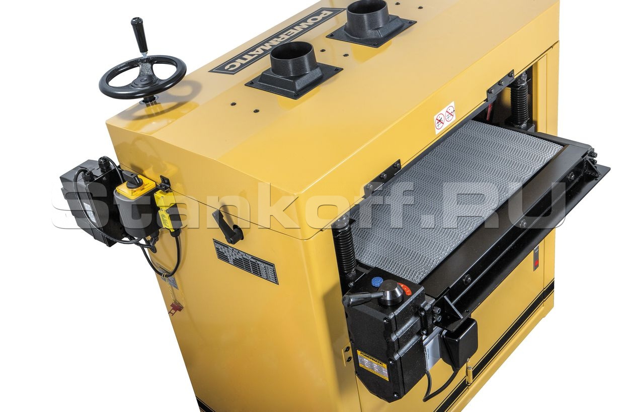

Основным фактором успешной и безотказной эксплуатации этих моделей является мощный пылеотвод и правильный подбор шлифовальных лент.

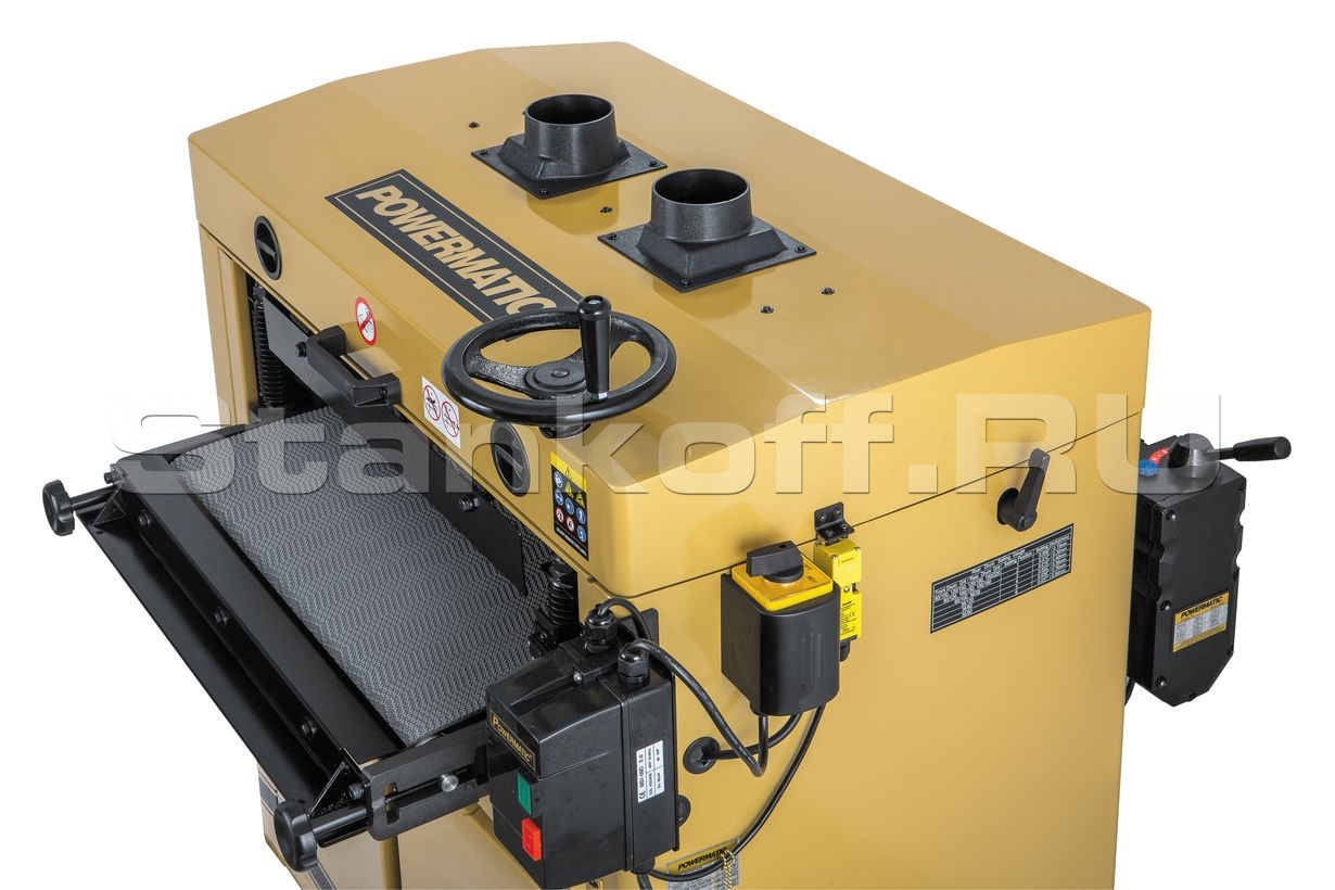

Особенности:
- Возможность установки щеточных валов (опция)
- 2-ступенчатая регулировка скорости подачи

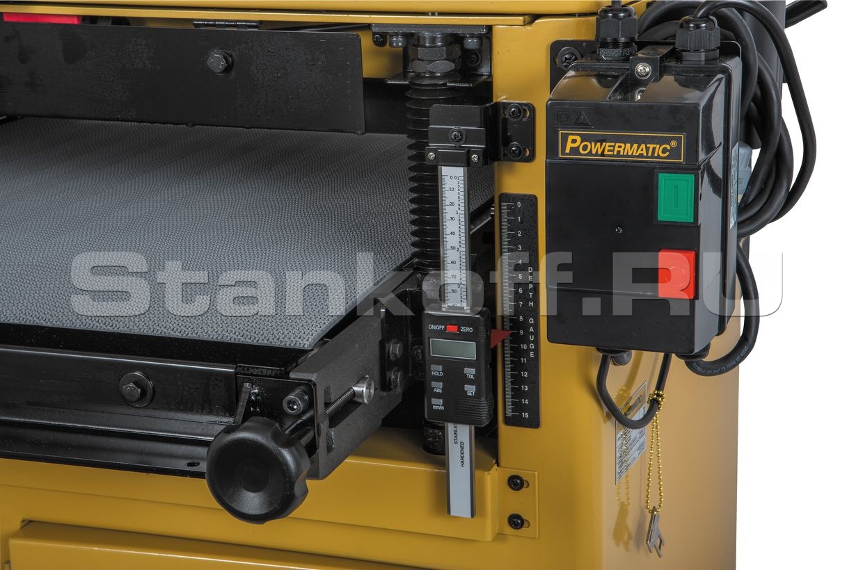

- ЖК-индикация высоты положения барабана
- Регулировка высоты транспортера (толщины заготовки) вращающимся маховиком
- Точная регулировка высоты второго барабана
- Обрезиненные шлифовальные барабаны из алюминия
Комплектация:
- Шлифовальная лента с зерном 80 G
- Шлифовальная лента с зерном 100 G
- Прорезиненная транспортерная лента
