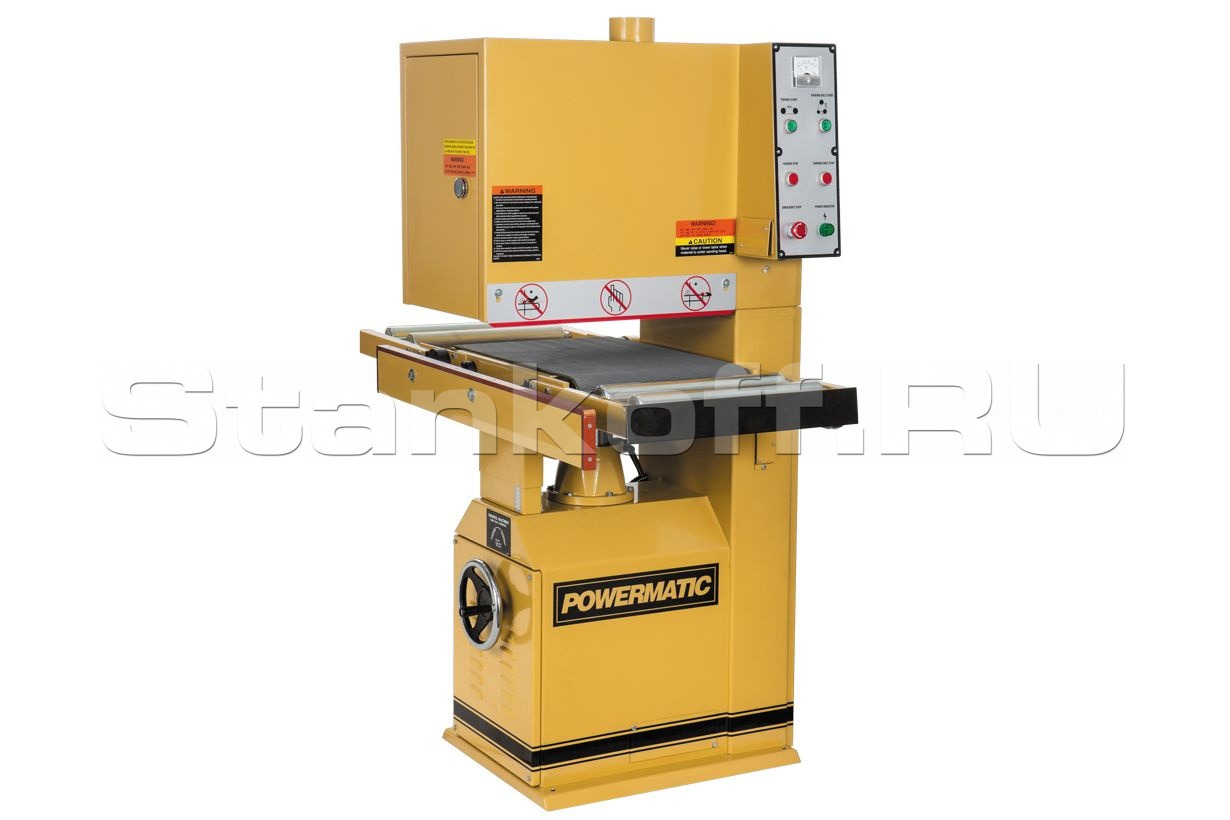

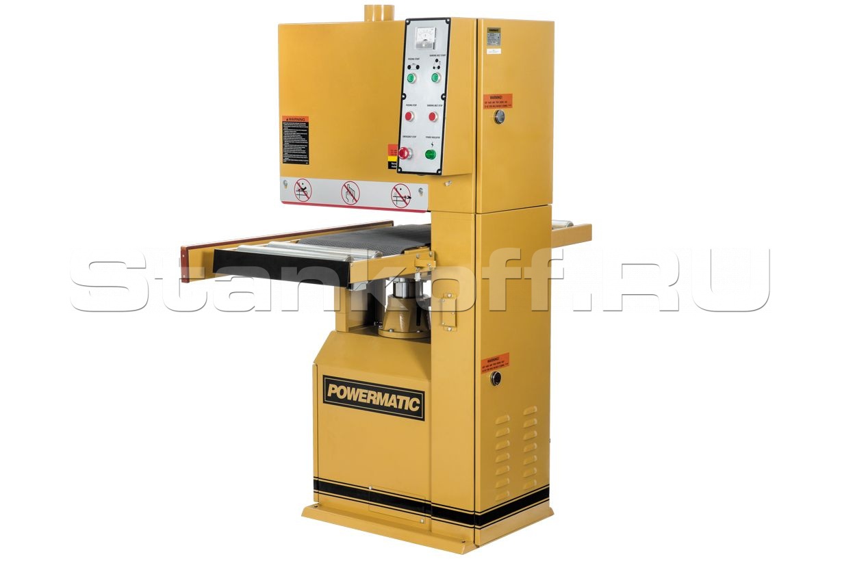

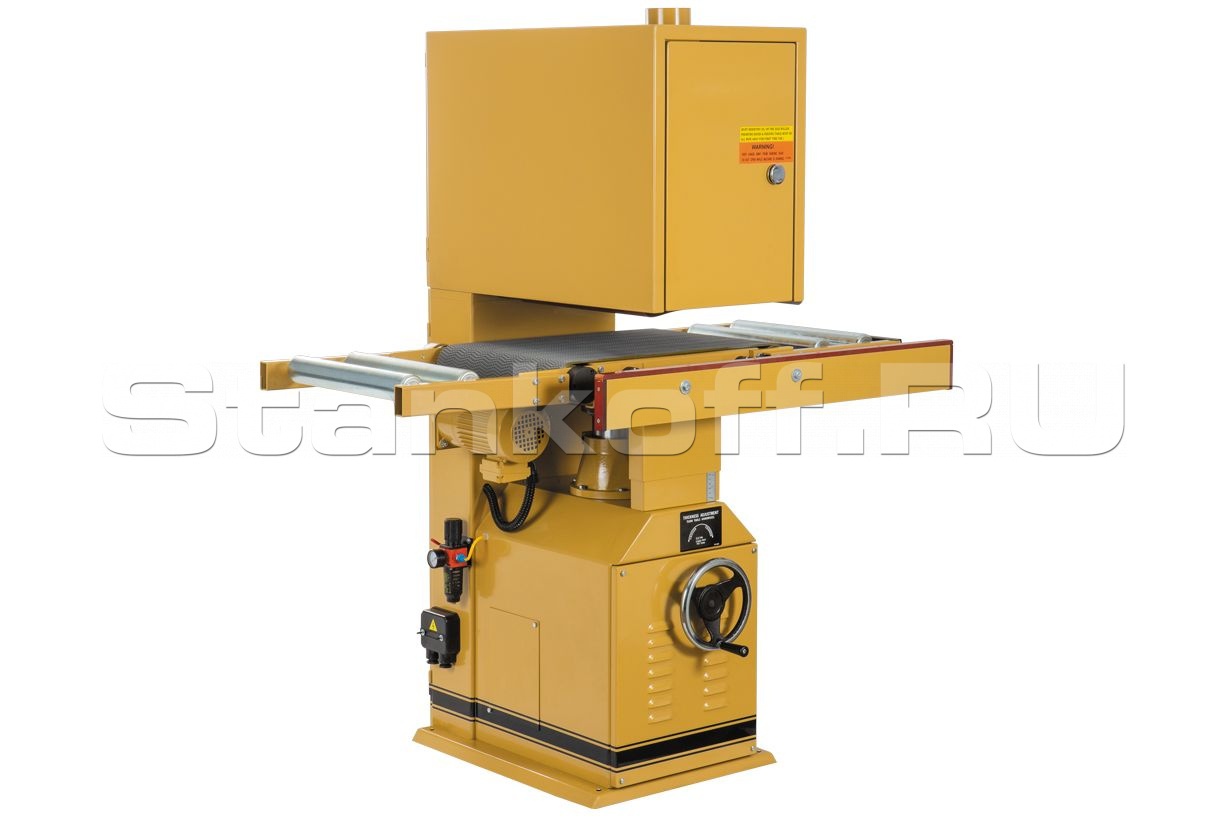

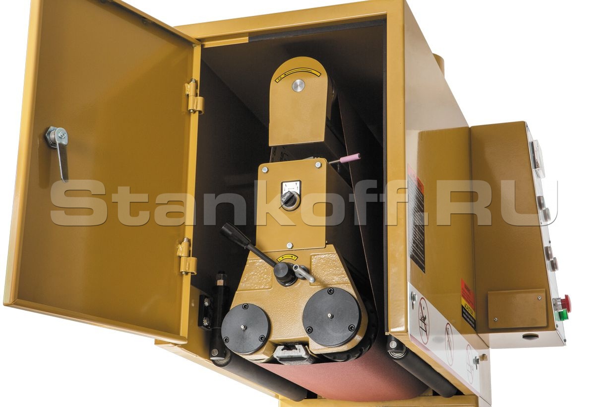

Powermatic 1632-3 — промышленный станок для калибрования (шлифования в размер) заготовок из древесины, ДСП, ДВП и других подобных материалов. Ленточный узел совершает осциллирующие движения, что повышает качество обработки, исключая продольные полосы от дефектов абразива.

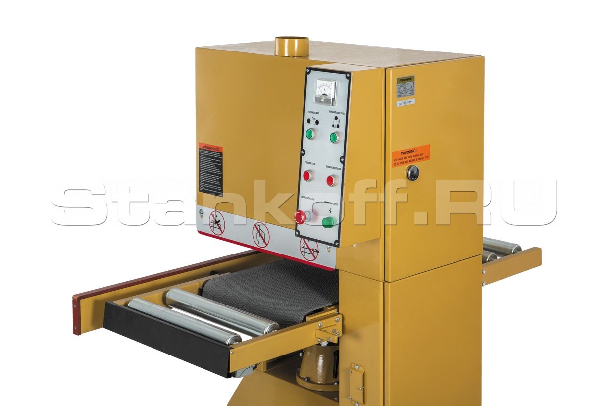

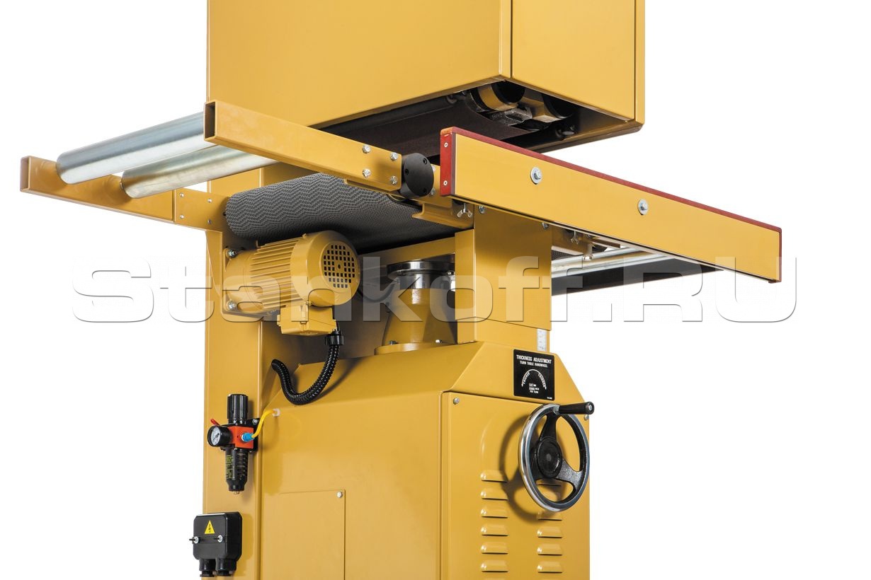

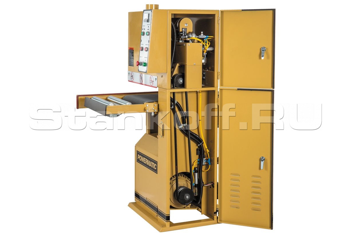

Станок оборудован рядом пневматических систем и требует подключения к линии со сжатым воздухом. От него работают привод осцилляции, устройство автоматического натяжения ленты с датчиком-тензометром и тормоз выбега, останавливающий движение при выключении или в случае срабатывания систем защиты. Автоматика контролирует величину нагрузки на основной двигатель и «концевики» на открытие панелей корпуса.

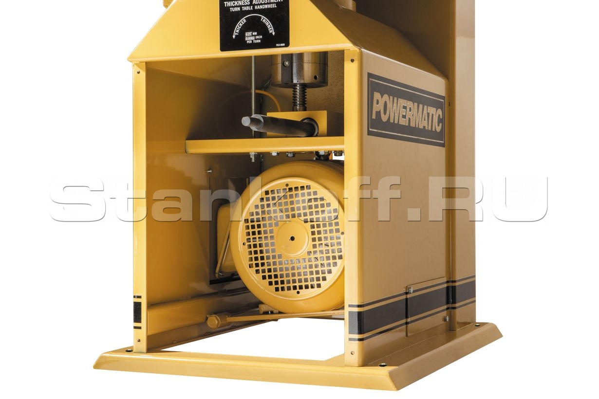

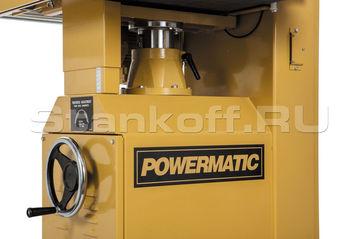

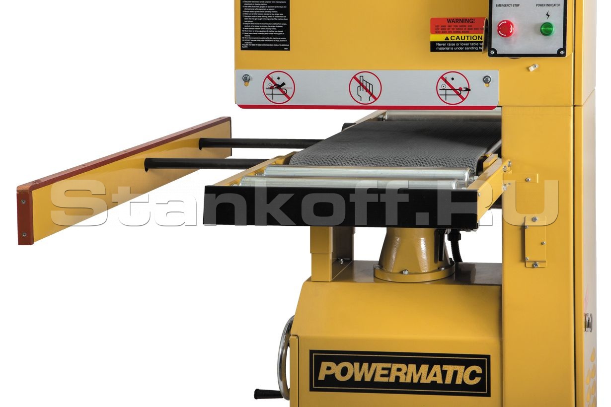

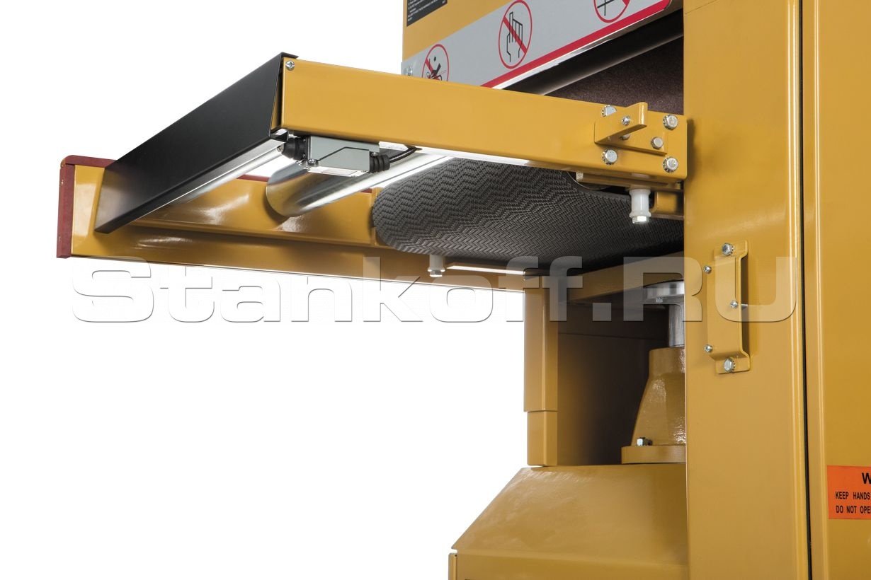

Рабочий стол регулируется по высоте, за счет чего меняется просвет до ленты и, соответственно, толщина деталей, получаемая после калибрования. Подача производится на прорезиненной транспортерной ленте с приводом от вспомогательного двигателя. Скорость подачи меняется переустановкой звездочек цепной передачи. Шлифовальный узел с консольным расположением позволяет обрабатывать широкие заготовки в два прохода. Для их размещения предусмотрен выдвижной расширитель на мощных стальных направляющих. Продольные роликовые удлинители выполнены не складными, а съемными – они востребованы почти всегда, и часто убирать/ставить их не требуется.

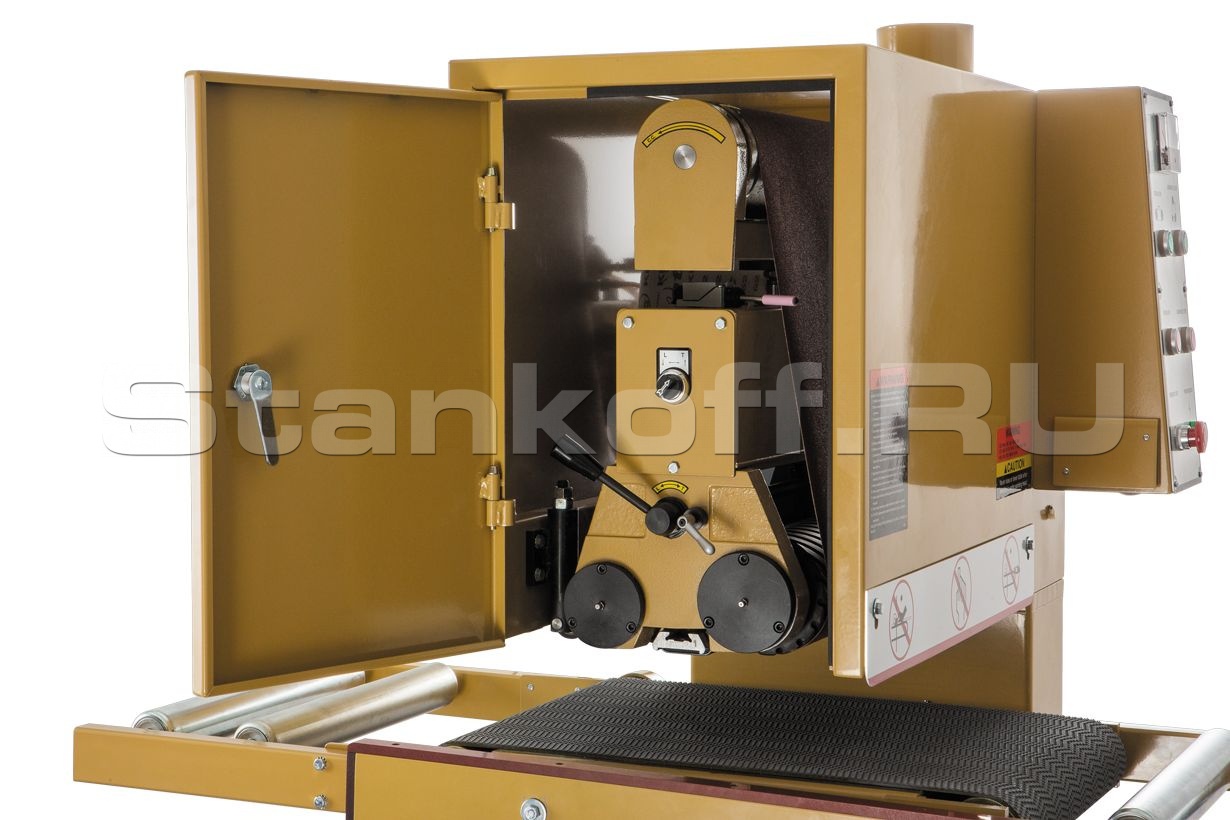

Рабочая зона ленточного шлифовального узла образована двумя обводными роликами и регулируемым «утюжком» между ними. Его высота меняется в широких пределах, что позволяет установить его ниже, выше или вровень с роликами.
Оборудование марки Powermatic предназначено в основном для взыскательных пользователей-профессионалов, ведущих бизнес самостоятельно или в небольшом коллективе. Данный станок, безусловно, удовлетворит самым высоким запросам такой аудитории, но в большей степени он ориентирован на работу в условиях промышленного производства.
