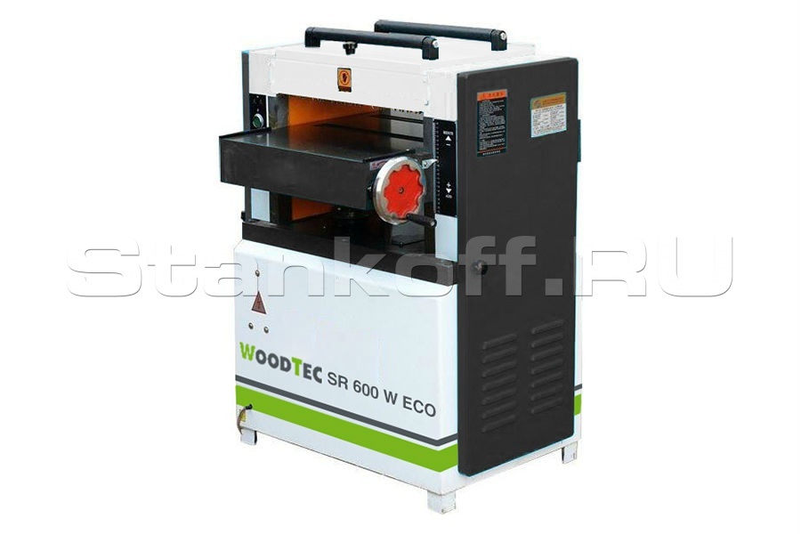

Станок рейсмусовый WoodTec SR 600 W ECO
Предназначены для продольного одностороннего строгания в размер по толщине плоских заготовок из древесины.
Область применения
Предприятия и цеха по производству столярно-строительных изделий, клееных щитов, производству мебели и другие деревообрабатывающие производства.
Схема обработки
Отличительные особенности
  • шейперный вал;
  • секционный подающий вал позволяет одновременно подавать заготовки разной толщины;
  • рабочий стол станка оснащен двумя гладкими роликами, которые исключают застревание заготовки при обработке;
  • настройка стола на размер обработки осуществляется с помощью маховика по миллиметровой шкале;
  • оснащен когтевой защитой, предотвращающей выброс заготовки.
Конструктивные особенности
Шейперный вал
Шейперный вал
Ножевые пластины расположены по спирали. Это обеспечивает плавный вход ножей в заготовку и исключает ее подрывы, что повышает качество обработанной поверхности.
Рабочий стол
Рабочий стол
Рабочий стол
Рабочий стол
Рабочий стол литой, чугунный, усиленный ребрами жесткости. Базируется на 2-х опорах, и дополнительно фиксируется в нужном положении винтами.
Направляющие стола
Направляющие стола
Стол перемещается в 4-х направляющих, что исключает его перекос.
Жесткая фиксация стола осуществляется с помощью рукояток.
Ролики в столе
Ролики в столе
В столе расположены 2 ролика, для лучшего скольжения заготовок (особенно при обработке хвойных пород).
Приводные подающие и вытяжные вальцы
Привод подающего и вытяжного вала выполнен через цепную передачу.
Секционный подающий вал
Позволяет одновременно подавать детали различной толщины (перепад до 3мм), что существенно увеличивает производительность.
Подъем, опускание стола
Перемещение стола выполняется при помощи маховика, для исключения случайного изменения размера положение маховика фиксируются винтом.
Аспирационная система
Рейсмус имеет встроенную систему аспирации (вентилятор) и может работать без аспирационной установки, необходимо только присоединить мешок для сборки отходов.
Неприводные ролики сверху станка
Оператору, принимающему заготовку удобно её возвращать оператору на входе, перемещая заготовку по роликам.
Ширина, наибольшая, мм 610
Толщина, наименьшая, мм 8
Толщина наибольшая, мм 180
Длина не менее, мм 200
Толщина снимаемого слоя, наибольшая, мм 5
Диаметр ножевого вала, мм 75
Количество ножей, шт 150
Скорость подачи заготовки, м/мин 7; 10
Частота вращения ножевого вала, об/мин 5100
Мощность электродвигателя привода ножевого вала и подачи, кВт 5,5
Габаритные размеры
Длина, мм 790
Ширина, мм 980
Высота, мм 1130
Вес, кг 390
