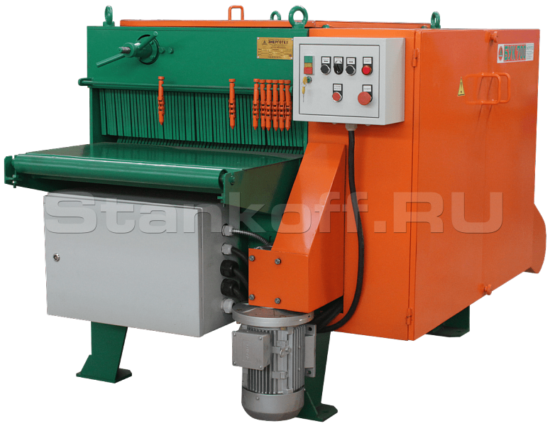

Станки БУК 700 предназначены для продольной распиловки лафета и досок высотой до 160 мм., с целью получения обрезного пиломатериала (обрезные доски, рейки, бруски, трехкантный горбыль).

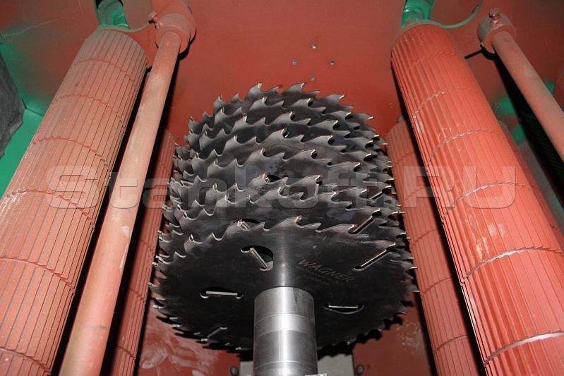

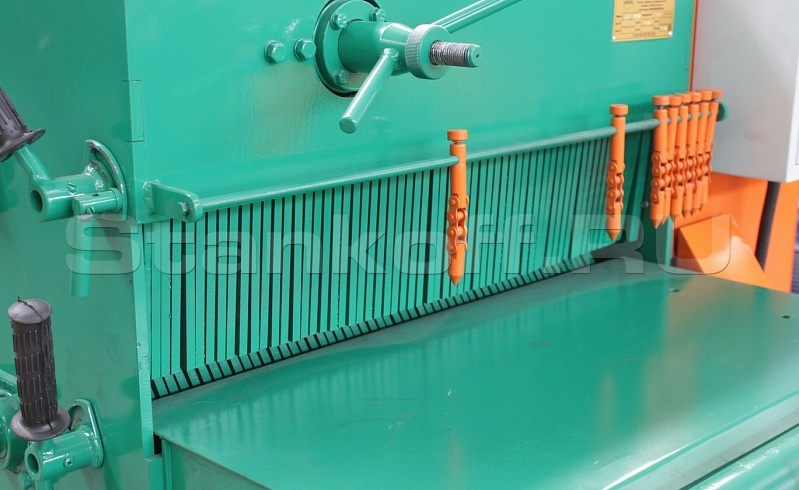

Станок представляет собой станину из листового металла на которой смонтирован приводной пильный узел и привод подачи. Необходимое расстояние между дисковыми пилами устанавливается специальными распорными втулками (проставками). Станок имеет двухрядную когтевую завесу с верхними и нижними когтевыми шторками. Перемещение заготовки осуществляется приводными рябухами, что обеспечивает высокую точность перемещения заготовки и прямолинейность хода. Скорость перемещения имеет плавную регулировку, через частотный преобразователь. Имеется обогрев электрооборудования. Привод пильного вала осуществляется от электродвигателя 37, 45 , 55 кВт и частотой вращения 3000 об/мин через клиноременную передачу, что значительно снижает вибрации передаваемые от работающего двигателя на пильный вал и увеличивает долговечность подшипниковых опор вала, способствует повышению качества обрабатываемых поверхностей. Посадочный диаметр дисковых пил - 75 мм (с двумя шпоночными пазами). Применение в станке 1-го пильного вала дает возможность распиливать брус толщиной до 160 мм пилами малого диаметра и небольшой толщины пропила, что существенно увеличивает выход пиломатериала.
