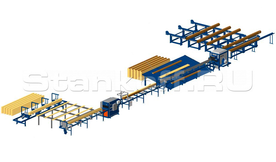

Лесопильная линия Профи-450
Лесопильная линия Профи-450 предназначена для переработки бревен на брус и обрезные доски.
В состав линии входит
  • Эстакада для бревен
  • Разобщитель бревен
  • Бревнотаска
  • Брусующий станок Стилет БСП
  • Отделитель горбыля
  • Транспортер цепной наклонный
  • Центрователь лафета
  • Многопильный станок Стилет МПП
  • Рольганг со сбросом
  • Торцовочный станок проходного типа Стилет ТСП

Эстакада для бревен
Эстакада предназначена для накопления и перемещения бревен
Разобщитель бревен
Отделяет по одному бревну и укладывает их на приемный стол брусующего станка
Бревнотаска
Перемещает бревна в продольном направлении
Распускает бревно на лафет, подгорбыльную доску и горбыль.
Отделитель горбыля
Отделяет горбыль от бруса и скидывает его вниз.
Перемещает горбыль и необрезную доску из под отделителя горбыля.
Центрователь лафета
Позиционирует лафет по центру приемного окна многопильного станка.
Дисковый многопильный станок Стилет МПП
Распускает лафет на обрезные доски, тем самым получается качественный обрезной материал.
Рольганг со сбрасывателем
Перемещает пиломатериал, а затем сбрасывает в бок.
Транспортер цепной Стилет ТЦ
Перемещает пиломатериалы за счет электромеханической тяги.
Проходной торцовочный станок Стилет ТСП
Разрезает обрезную доску в заданные размеры.
