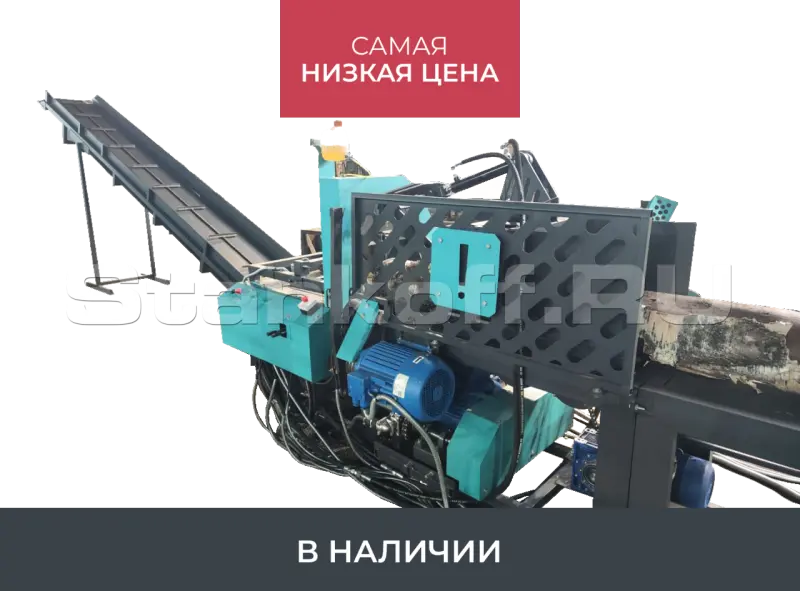

Дровокольная линия предназначена для промышленного получения дров из бревен диаметром от 100 до 450 мм и длиной до 6,5 метров. Безопасность распиловки, благодаря использованию цепной пилы вместо дисковой. Быстрая смена ножей. Надежность и простота конструкции дровокольной линии. Не требует специально подготовленного персонала. Станок может эксплуатироваться как в закрытых помещениях, так и на открытых площадках под навесом.
Дровокольная линия предназначена для распиловки бревна на чурки с последующим расколом на дрова. Оборудование изготовлено из отечественных комплектующих, не требует к себе особого внимания, сложного и дорогого обслуживания при эксплуатации.
