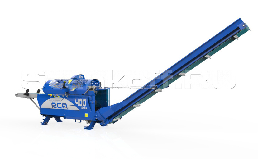

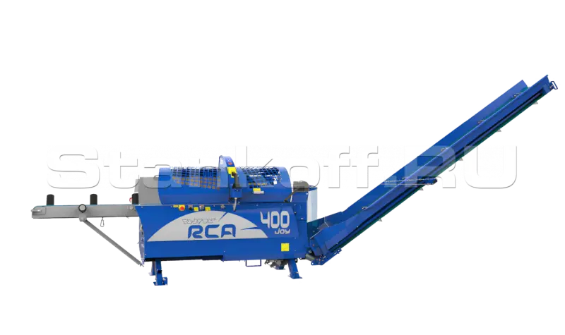

Автоматическая дровокольная линия Тайфун RCA-400 JOY
Автоматический станок предназначен для профессионального использования и заготовки дров в больших количествах. Дровокол выполняет две операции - торцовка бревна цепной пилой на заготовки заданных размеров и расщепление заготовок на 2,4,6,8 частей
Применение
Идеально подходит для частных лиц и предприятий занимающихся изготовлением дров на продажу, а так же для лесозаготовительных и деревоперерабатывающих компаний.
Принцип действия
Гидравлический загрузчик или подающая эстакада подает на рабочую высоту и далее бревно при помощи транспортирных роликов и подающей ленты направляется в распиловочную зону станка. Ограничитель длины регулирующий длину полена и передвигается приблизительно на 5 см навстречу бревну и когда процесс подачи закончен возвращается в свое исходное положение, тем самым предотвращая возможность заклинивания бревна. Достигнув упора бревно автоматически фиксируется специальным зажимом исключая переворачивание. Далее происходит распил цепной пилой. Во время всего цикла распила обе поворотные шторки держат чурак строго в горизонтальном положении. После окончания распила пильная цепь останавливается а шина цепи возвращается в исходное положение, одновременно с этим поворотные створки открываются, обеспечивая ровное направление падения отпиленной части в зону раскола, где установлены расколочный цилиндр и нож с массивным упором. Расколочный цилиндр с усилием до 15 тонн толкает чурак к ножу В зависимости от нужного размера колотых дров используются стандартные ножи на 6 или 8 частей. Далее поленья по ленточному транспортеру с регулировкой углов наклона и поворота направляются в приготовленное место.

Длина полена, см 20 - 50
Примерная производительность, м3/час 10
Диаметр бревна, см 10 - 40
Нож Oregon 17˝, b="1,5 мм
Цепь 3/8˝Oregon DURAICUT
Сила раскола, кН 150 (15 тонн)
Рабочая высота станка, если транспортер под углом 45°, см 315
Необходимая мощность трактора, кВт30 (для транспортировки 60)
Транспортер Складной двухступенчатый транспортер длинной 4м с автоматической гидравлической системой натягивания ленты, и регулировкой скорости
Ширина ленты, см 43
Скорость ленты (регулируется бесступенчато), м/с 0 - 0,8
Рабочее положение (ДхШxВ), мм 6100 x 1400 х 3150 (под углом 45°)
Положение для транспортировки (ДхШxВ), мм 2350 x 1400 x 2768
Вес станка с транспортером, кг 930 + 130
