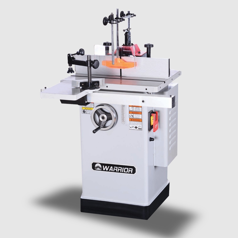

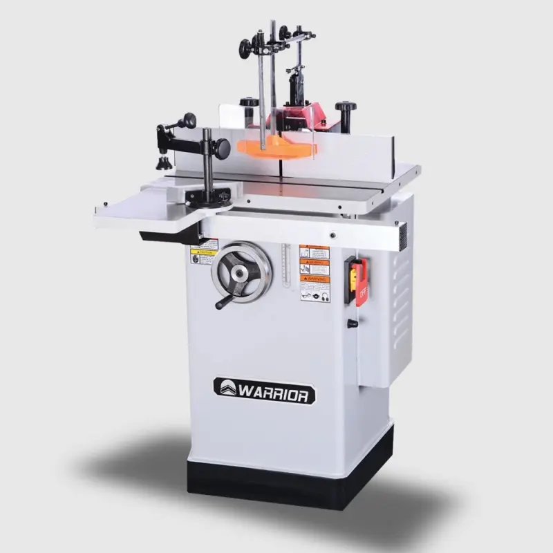

Фрезерный станок с подвижным столом Warrior W0404
Фрезерный станок по дереву представляет собой вертикальный однокоординатный фрезерный станок, применяемый для строгания, фрезерования, шпунтования, прорезания пазов на деревянных заготовках.
  • Двигатели повышенной мощности 1,5 кВт 220В обеспечивают надежную работу с любым типом древесины.
  • Стартовый штифт начального положения для фрезерования криволинейных форм.
  • Двухскоростная ступенчатая клиноременная передача обеспечивает выбор требуемой частоты вращения и момента при различных диаметрах фрезы.
  • Независимые левая и правая щечки параллельного упора для обеспечения простой и точной регулировки.
  • Фиксация шпинделя обеспечивает быструю настройку и смену фрез.
Напряжение питания 220 В
Потребляемая мощность 1,5 кВт
Диаметр шпинделя 30 мм
Частота вращения 5800/8300 об/мин
Перемещение шпинделя 75 мм
Длина основного стола 610 мм
Ширина основного стола 534 мм
Длина стола (выдвижного) 320 мм
Ширина стола (выдвижного) 220 мм
Размеры щечек параллельного упора (по каждой стороне) 300 х 120 х 20 мм
Размеры в упаковке (Д х Ш х В) 670х575х1100 мм
Масса брутто 160 кг
