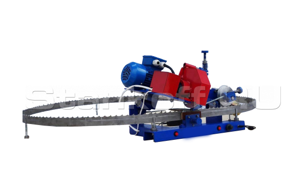

Автоматический станок используется для для сухой заточки ленточных пил. Он отличается от полнопрофильного автомата отсутствием системы СОЖ и некоторыми техническими характеристиками. Цена заточного станка Кедр меньше, чем стоимость заточного автомата практически в два раза, однако его качество обработки зубьев остается стабильно высоким. Станок плавно протачивает каждый зуб, выводя углы и захватывая впадины, создавая одинаковый профиль зубьев на протяжении всей пилы.
Станок укомплектован точильным камнем, положение которого по мере износа легко регулируется ослаблением болта или шайбами. Простая жесткая конструкция, удобное крепление тремя штангами в совокупности с отличным качеством заточки расширяет сферу его применения. Заточное устройство успешно используется в мебельном, деревообрабатывающем, лесопильном производстве, подходит частникам. Востребовано там, где есть ленточные пилорамы малой и средней мощности.
Небольшие габариты и вес около 21 кг делает предельно мобильным. Два человека могут спокойно, без лишних усилий перенести станок с одного места в другое. Он не требователен к температурным условиям и эффективно работает в помещении или на улице при +10 +25 градусах. Будет точить где угодно — в лесу на просеке, на даче — было бы электричество 380 В/ 250 Вт и крыша защищала от осадков.
| Габаритные размеры, мм | 540х280х400 |
| Ширина затачиваемых пил, мм | 25-41 |
| Шаг затачиваемых пил, мм | 22 |
| Длина затачиваемых пил, мм | 6000 |
| Скорость вращения круга, об/мин | 3000 |
| Напряжение, В | 380 / 220 / 12 |
| Мощность Эл. двигателя привода круга, кВт | 0, 18 |
| Типоразмер применяемых кругов | 150 х 6 х 32 |
| Масса, кг | 21, 4 |
