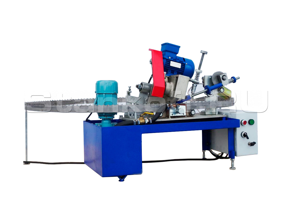

Полнопрофильный заточной станок ПЗА
Автоматический полнопрофильный заточный автомат рассчитан на заточку ленточных пил с шагом 22 мм и высотой 27 – 41 мм, толщиной полотна 0,9 – 1,2 мм с впадиной зуба до 7 мм. Благодаря простоте модели и отличному качеству заточки широко используется в деревообрабатывающем и лесопильном производстве  для быстрого обслуживания в смену одной – две ленточной пилорамы средней и малой мощности. Использование резервуара смазочно-охлаждающей жидкости увеличило цену заточного автомата по сравнению с ценой заточного станка, однако благоприятно сказалось на процессе автоматизации и скорости работы аппарата.
Твердый эльборовый круг, входящий в комплект станка, позволяет доводить процесс заточки до стадии совершенства. Все углы и впадины протачиваются равномерно по всей поверхности профиля пилы в полном соответствии с заданными параметрами за рекордно короткий срок в 10 – 12 минут. При необходимости скорость заточки легко меняется винтом в сторону уменьшения или увеличения. Повышенный диапазон скоростей позволяет выбрать необходимые параметры для выполнения разных задач.
Станок оборудован системой мокрой заточки с использованием СОЖ (смазочно-охлаждающей жидкости). За счет охлаждения рабочей зоны станка и смазки трущихся деталей (точила и зубьев) снижается вероятность повреждения поверхности пилы, улучшаются качественные показатели заточки. Увеличивается срок эксплуатации точила и самой пилы. Процесс удаления отработанной жидкости механизирован, осуществляется с помощью центробежного насоса. Для сбора металлической стружки установлены специальные магнитоулавливатели.
Из других, не менее важных характеристик автомата следует отметить ненормированную длину ленточной пилы. Она не ограничивается и может быть любой. Работает КЕДР-Н от сети со стандартным напряжение и частотой 380 В/50 Гц в диапазоне температур +10 +25 градусов. Разработан и выполнен в полном соответствии со всеми требованиями российских стандартов.
