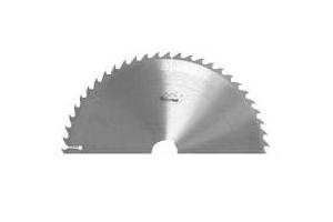

Дисковые пилы по дереву для торцовочных станков

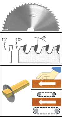

Назначение: Пилы предназначены для поперечного распила натуральной древесины твердых и мягких пород на торцовочных станках.
Технические характеристики
Наружный диаметр, мм
Посадочный диаметр, мм
Толщина напайки, мм
Толщина тела пилы, мм
Кол-во зубьев
300
30;32;50
3,2
2,2
64
350
30;32;50
3,6
2,2
72
400
30;32;50
3,6
2,2
84
400
30;32;50
3,6
2,2
96
450
50
4,0
2,8
72
500
50
4,0
2,8
84
600
50
5,2
3,8
90
