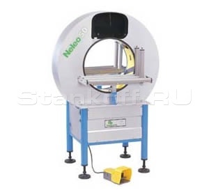

Предназначен для упаковки в стрейч пленку как габаритных изделий (элементы мебели, фасады, щиты, двери и т.д.), так и массивных нестандартных изделий произвольной формы с габаритами не превышающими размер входного окна. Такая упаковка имеет отличный товарный вид, обеспечивает длительный срок хранения. Работа на установке достаточно проста и не требует специальных знаний.
Изделия, упакованные подобным образом, защищены от пыли, грязи, атмосферных осадков и механических повреждений при транспортировке и хранении, что позволяет улучшить их товарный вид и привлекательность.
Процесс обмотки происходит за счет вращения двух кареток с пленкой (либо другим материалом) вокруг поступательно двигающегося в горизонтальной плоскости упаковываемого предмета.
Благодаря использованию двух кареток машина позволяет достигать высокой скорости и качества упаковки, а также при необходимости сочетать одновременную обмотку в разные защитные материалы.

Neleo 50оборудован системой регулировки скорости вращения кареток и системой регулировки натяжения пленки.
neleo-50_8.jpg Neleo 50имеет удобную регулировку высоты, что позволяет быстро установить машину так, как это удобно оператору.
В целях безопасности движущиеся части, а также педаль защищены защитным кожухом, что предотвращает попадание в рабочую зону различных предметов.
