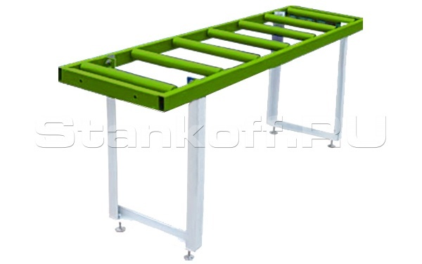

Роликовый стол WoodTec WT 2-500
Роликовый стол предназначен для транспортировки материалов к станкам, для отвода готовой продукции от станков, для перемещения материалов на технологических маршрутах.
Область применения:
Применяется в столярном производстве, на лесопильных предприятиях, в производстве погонажных изделий и паллетной заготовки. Особенно зарекомендовали себя в сочетании c: Четырехсторонними станками; Торцовочными станками; Кромкообрезными и ребровогорбыльными станками; Многопильными станками, а также после бревнопильных станков.
Отличительные особенности:
  • Роликовые столы неприводные состоят из рамы, опорных ног и роликов;
  • Длина конвейера набирается из отдельных секций длиной 2 м.
Конструктивные особенности:
Для крепления роликов применяются капролоновые втулки, они обладают высокой износостойкостью и способностью работать всухую в агрессивных средах, а так же в условиях загрязнения и пыли.
Между собой секции соединяются с помощью специальных стыковочных отверстий и крепежных болтов.
Компактная упаковка для транспортировки.
Регулировка по высоте +/- 5 см.
Диаметр ролика, мм 50
Шаг ролика, мм 300
Габариты, мм 2000x460x800
