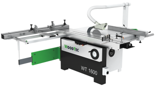

Форматно-раскроечный станок WoodTec WT–32
Предназначен для продольного, поперечного и углового раскроя плитных материалов (МДФ, ДСтП, ДВП, клееных щитов), облицованных и ламинированных панелей, а также заготовок из массива древесины. Подрезной пильный узел предотвращает образование сколов на нижней кромке, обеспечивая высокое качество реза. Станок поддерживает как штучный, так и пакетный раскрой, а наклон основного пильного узла до 45° позволяет выполнять точные угловые резы.
Станок предназначен для использования на предприятиях и в производственных цехах, занимающихся изготовлением столярно-строительных изделий, клееных щитов, фанеры, мебельной продукции и других изделий из древесины. Подходит для широкого спектра задач в деревообрабатывающей промышленности.

Конструктивные особенности:
Станина
Станина
Массивная сварная стальная станина с высокой виброустойчивостью изготовлена из толстостенных прямоугольных профильных труб и листовой стали. Такая конструкция обеспечивает максимальную жесткость, стабильную работу оборудования даже при интенсивных нагрузках и длительный срок службы станка.
Пильный узел
Пильный узел
Высокоточный пильный узел с эффективной системой гашения вибраций обеспечивает чистый и точный распил, а также увеличивает срок службы подшипников. Станок оснащен независимыми приводами основной и подрезной пил, при этом предусмотрена возможность изменения частоты вращения вала основной пилы для оптимальной обработки различных материалов.
Пульт управления
Пульт управления
Эргономичный пульт управления обеспечивает удобное включение и отключение приводов основной и подрезной пил. Цифровой дисплей отображает текущий угол наклона пильного узла, позволяя оператору точно контролировать процесс обработки. Для повышения безопасности на панели предусмотрена кнопка аварийной остановки, обеспечивающая мгновенное отключение станка в экстренной ситуации.
Роликовая каретка
Роликовая каретка
Роликовая каретка с цилиндрическими направляющими, работающая по принципу «вагонной тележки», обеспечивает высокую точность и стабильность распила. Такая конструкция отличается повышенной надежностью, длительным сроком службы и практически не требует технического обслуживания, что подтверждено многолетней практикой применения у ведущих производителей оборудования.
Конструкция опорного стола
Усиленная конструкция форматного стола на каретке обеспечивает надёжную установку крупногабаритных деталей. Это гарантирует высокое качество и точность геометрии распила. Откидные упоры оснащены цифровыми индикаторами, что позволяет быстро и точно настроить станок под нужные размеры. Благодаря чему количество брака при раскрое материала значительно сокращается.
Дополнительные столы
Полноформатные дополнительные столы увеличивают рабочую поверхность станка, обеспечивая удобную поддержку крупногабаритных заготовок и повышая точность раскроя. Это снижает вероятность брака при обработке листовых материалов. Размер правого стола составляет 1050x845 мм, выходного – 500x520 мм.
Параллельный упор
Параллельный упор
Параллельный упор оснащен винтовым механизмом точной регулировки, обеспечивающим удобную настройку рабочего размера и высокую точность позиционирования. Конструкция позволяет выполнять точную юстировку упора с минимальным шагом регулировки, гарантируя стабильность и качество распила.
Настройка подрезной пилы
Система точной регулировки соосности подрезной и основной пил обеспечивает быструю настройку и надежную фиксацию положения, гарантируя высокое качество распила. Для повышения безопасности защитный кожух оснащен концевым выключателем, который мгновенно останавливает вращение пил при его открытии.
Тип кареткиРоликовая
Размеры каретки, мм3200x375
Максимальная высота реза, мм75
Максимальная ширина заготовки, мм1250
Размеры рабочего стола, мм1050x585
Максимальный угол наклона пилы, °0–45
Диаметр основной пилы, мм350
Диаметр шпинделя основной пилы, мм30
Диаметр шпинделя подрезной пилы, мм20
Диаметр подрезной пилы, мм120
Скорость вращения основной пилы, об/мин4500; 6000
Скорость вращения подрезной пилы, об/мин7000; 8000
Диаметр патрубков аспирации (нижний), мм100
Диаметр патрубков аспирации (верхний), мм60
Мощность электродвигателя основной пилы, кВт5,5
Мощность электродвигателя подрезной пилы, кВт1,1
Общая установленная мощность, кВт6,5
Габариты, мм3300x3150x900
Вес нетто, кг850
