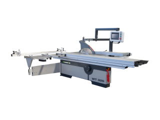

Форматно-раскроечный станок WoodTec WT–32D
Рекомендуем предложения
Предназначен для продольного, поперечного и углового раскроя различных плитных материалов, таких как МДФ, ДСтП и ДВП, а также облицованных и ламинированных плит и заготовок из массивной древесины. Перед раскроем изделий происходит автоматическое подрезание нижних кромок во избежание сколов. Станок позволяет осуществлять как штучный, так и пакетный раскрой. Кроме того, его пильный узел можно наклонять до 45° в вертикальной плоскости.
Оборудование применяется на предприятиях и в цехах по производству столярно-строительных изделий, клееных щитов, фанеры, производству мебели и других деревообрабатывающих производствах.

Конструктивные особенности:
Станина
Обеспечивает стабильную работу, большой срок службы станка, а также исключает вибрации. Станина имеет жёсткую пространственную конструкцию и внушительный вес. Для снятия внутренних напряжений в сварных швах станину подвергают отжигу.Пильный узел
Изготовлен методом литья и обладает отличными виброгасящими свойствами. Благодаря этому, станок обеспечивает высокое качество распила и долгий срок службы подшипников. Станок имеет два отдельных привода для основной и подрезной пил, что позволяет регулировать частоту вращения пил в зависимости от задачи. Для удобства обслуживания, станок оснащён централизованной системой смазки. Это позволяет оперативно проводить техническое обслуживание без необходимости полной остановки и разборки станка.Управление станком и параллельным упором
Сенсорный экран от одного из ведущих производителей электроники и систем управления позволяет оператору управлять станком и настраивать ширину раскроя материала с пульта, который удобно расположен на уровне глаз. Это решение повышает производительность и снижает количество брака при раскрое.Управление станком осуществляется через контроллер с числовым программным управлением (ЧПУ). Упор перемещается с помощью сервомотора по высокоточной шарико-винтовой паре.
Роликовая каретка
Роликовая каретка шириной 410 мм с цилиндрическими направляющими работает по принципу «вагонной тележки». Она обеспечивает высокую точность и качество распила, а также долговечность работы. Опыт ведущих производителей подтверждает, что этот тип каретки является наиболее надёжным, долговечным и практически не требующим технического обслуживания.Конструкция форматного стола
Усиленная конструкция форматного стола на каретке обеспечивает надёжную установку крупногабаритных деталей. Это гарантирует высокое качество и точность геометрии распила. Откидные упоры оснащены цифровыми индикаторами, что позволяет быстро и точно настроить станок под нужные размеры. Благодаря чему количество брака при раскрое материала значительно сокращается.Защитный кожух пилы
Оснащён роликами качения и легко регулируется по высоте, обеспечивая эффективное пылеудаление и защиту оператора. Такая конструкция позволяет избежать использования расклинивающего ножа при раскрое без необходимости снимать защитный кожух.Электрошкаф
Все ключевые электрические компоненты станка размещены в отдельном пылезащищённом шкафу, обеспечивая его стабильную и бесперебойную работу.| Размер подвижного стола, мм | 3200х410 |
