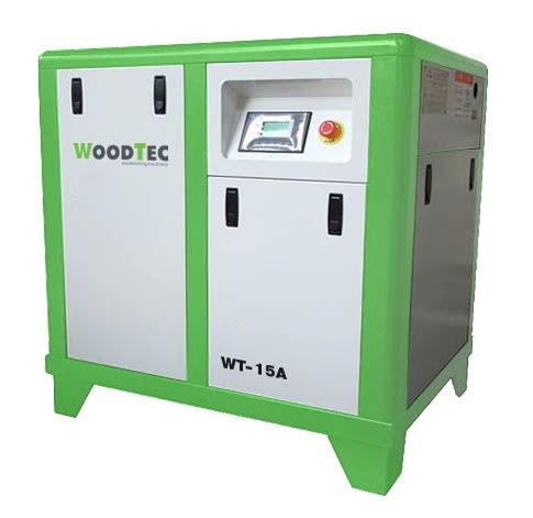

Винтовой компрессор WoodTec WT-15A
Компрессоры используются для получения сжатого воздуха предприятиях во многих отраслях промышленности, таких как: лёгкая, тяжёлая, пищевая, нефтеперерабатывающая и прочие.
Благодаря комбинированной системе и рекордно малому уровню шума, компрессор WoodTec серии WT-15A можно размещать непосредственно в производственных помещениях, не создавая при этом дополнительного шума и используя минимальную площадь.
Компрессоры WoodTec серии WT-15A разработаны с учетом многолетнего опыта производства промышленных винтовых компрессоров и являются идеальным источником сжатого воздуха для предприятий.

Технические характеристики винтового компрессора WoodTec WT-15A
Давление, бар 8
Производительность, м³/мин 1,6
Мощность двигателя, кВт 11
Габаритные размеры
Длина, мм 1100
Ширина, мм 710
Высота, мм 1100
Масса, кг 286
Подключение ZG1"
