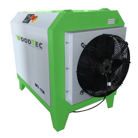

Винтовой компрессор WoodTec WT-10A
Компрессоры используются для получения сжатого воздуха предприятиях во многих отраслях промышленности, таких как: лёгкая, тяжёлая, пищевая, нефтеперерабатывающая и прочие.
Благодаря комбинированной системе и рекордно малому уровню шума, компрессор WoodTec серии WT-10A можно размещать непосредственно в производственных помещениях, не создавая при этом дополнительного шума и используя минимальную площадь.
Компрессоры WoodTec серии WT-10A разработаны с учетом многолетнего опыта производства промышленных винтовых компрессоров и являются идеальным источником сжатого воздуха для предприятий.

Конструктивные особенности
Асинхронный электродвигатель
Исполнение TEFC, класс изоляции F, класс защиты IP54.
Винтовой элемент
Винтовой элемент
с ассиметричным профилем и соотношением зубьев 5:6. Компактные роторы позволяют повысить жесткость и уменьшить профильные и торцевые перетечки, а также максимально снизить пульсации воздуха. При изготовлении винтового элемента применяются современные материалы и передовые технологии производства. Производительность (FAD) в соответствии с ISO-1217 ed.3, annex C. Измерения на выходе из установки.
Простая панель управления
После подключения к сети (380 В) компрессор готов к пуску и работе.
Ременной привод
Ременной привод
уникальная конструкция собственной разработки. Правильно подобранные ремни немецкого производства с длительным сроком эксплуатации. Удобное устройство натяжки и контроля натяжения ремней.
Всасывающий клапан
Всасывающий клапан
оснащен фильтром для безопасного, полностью разгруженного старта и эффективной и экономичной работы.
Фильтр сепаратор
Фильтр сепаратор
Система фильтрации и сепарации Остаточное содержание масла: не более 3 мг/м3 на протяжении всего срока службы фильтрующего элемента маслосепаратора (6000 ч)
Система воздушного охлаждения
с выбросом горячего воздуха в сторону позволяет избежать попадания горячего воздуха обратно в компрессор и работать до температуры окружающей среды +46 ℃
Масловоздухоохладители
AKG (Германия), Nissens (Дания)
Электрический распределительный щит
электрический распределительный щит интегрирован в звукопоглощающий кожух для простого доступа к электрическим компонентам
Конструктивные преимущества
Тихая работа
Тихая работа
Компрессор серии WT-10A обладает существенной звукоизоляцией, в том числе за счет используемой технологии сжатия воздуха. Низкий уровень шума позволяет устанавливать компрессор в непосредственной близости от рабочих мест без существенного нарушения комфортных условий работы
Расположение комплектующих
подлежащих периодической замене, выполнено таким образом, что доступ к ним обеспечивается со стороны как боковой панели так и задней, что значительно сокращает время и расходы на периодическое техническое обслуживание.

Технические характеристики винтового компрессора WoodTec WT-10A
Давление, бар 8
Производительность, м³/мин 1,2
Мощность двигателя, кВт 7,5
Габаритные размеры
Длина, мм 960
Ширина, мм 580
Высота, мм 770
Масса, кг 178
Подключение ZG½"
