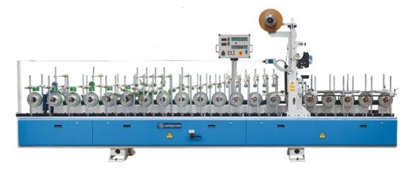

Ламинирующий станок PUR-33-L-Modular

Станок для нанесения рулонных материалов на профильные погонажные изделия, изготовленные из ПВХ, алюминия, МДФ, ДСП, массива древесины с использованием клеев-расплавов (ПУ, ЭВА, полиолефин).
Облицовывание осуществляется только рулонными декоративными материалами: ПВХ пленки и материалы на бумажной основе, шпон, CPL/ ламинатино. Нанесение клея осуществляется на облицовывающий материал через щелевое сопло с использованием специального устройства- плавителя.
Максимальная ширина наносимого материала - 330 мм.
Для подачи облицовочного материала используется специальная размоточная станция со шпулей для установки катушек рулонных материалов.
При работе с натуральным шпоном рекомендуется использовать дублированный шпон (заранее наклеенный на нетканую подложку).
Все операции на станке осуществляются в автоматическом режиме.

Станина, транспортная система
В стандартном исполнении станок имеет 5-ти метровую станину. Имеется возможность увеличения длины станины по запросу на величины, кратные 1 метру. В стандартной комплектации станок имеет станину длиной 5 метров. На станине станка в боковых панелях смонтированы 4 электрических разъема с разводкой для подключения обдувателей и 4 разъема для подключения ИК-экранов разогрева заготовок. Опционально возможно увеличение количества разъемов.
Станина станка укомплектована транспортной системой, состоящей из 20 валов с обрезиненными транспортными роликами шириной 15 мм (два ролика на валу). Скорость подачи регулируется инвертором в интервале 10-60 м/мин. Передача на ролики осуществляется при помощи геликоидального винта и шестерен. Транспортная система имеет возможность реверсивной подачи заготовок.

Регулирование количества нанесения клея осуществляется с помощью программируемого логического контроллера PLC с интуитивным русифицированным интерфейсом. Оператору перед началом работы необходимо ввести данные о ширине окутывающего материала, скорости подачи заготовок и желаемом количестве нанесения клея. Контроллер PLC пересчитывает эти данные и передает сигнал на инвертер насоса плавителя-мелтера, который плавно меняет скорость подачи клея в сопло. Таким образом, количество нанесение клея поддерживается с очень высокой точностью и автоматически изменяется при изменении скорости подачи.
Щелевое сопло требует подсоединения мелтера (устройства плавления и дозирования клея) и специального обогреваемого шланга!
Панель управления станка «Touch Screen» и электрошкаф
pur-33-l-modular_6.jpg Панель управления на отдельном кронштейне установлена на уровне глаз оператора. Панель имеет русифицированный интерфейс. С панели осуществляется управление всеми устройствами, установленными на станке.
Станок имеет встроенный в станину электрошкаф.
Панель управления и электрошкаф оснащены электрической разводкой и радиочастотными фильтрами в соответствии с нормами электромагнитной совместимости 89/336/ЕЕС, с контрольными приборами, включая программируемый логический контроллер PLC для дозирования клея–расплава и текстовый экран 4х20.

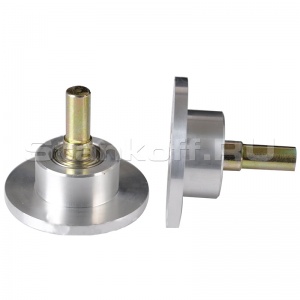

pur-33-l-modular_7.jpg В стандартной комплектации станок поставляется с комплектом инструмента. Вдоль всей станины станка закреплены вертикальные суппорты (48 штук) для закрепления прижимных роликов. В комплект также входят соединительные элементы, прутки и 90 прижимных роликов различной конфигурации.
pur-33-l-modular_8.jpg При обсуждении комплектации станка необходимо указать профили, которые будут обрабатываться для подбора специальных роликов при необходимости.
