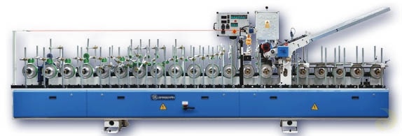

Станок для нанесения листовых и рулонных материалов RP-30-Modular
Схема обработки заготовок
Образцы получаемых изделий
Назначение станка
Станок для нанесения листовых и рулонных (опционально) материалов на профильные погонажные изделия, изготовленные из МДФ, ДСП, массива древесины с использованием клеев-расплавов (ЭВА, полиолефин).
Нанесение клея осуществляется на облицовывающий материал с помощью клеенаносящего вальца. Это обуславливает определенные ограничения при использовании станка. Облицовывание может осуществляться только такими материалами, которые способны выдержать растяжение при высокой температуре материалы на бумажной основе, шпон, CPL/ламинатино.
Максимальная ширина наносимого материала - 280-290 мм.
Для подачи облицовочного материала в стандартной комплектации станка используется специальный лоток, на котором размещаются полоски материала.
При работе с натуральным шпоном рекомендуется использовать дублированный шпон (заранее наклеенный на нетканую подложку).
Все операции на станке осуществляются в автоматическом режиме.

В стандартном исполнении станок имеет 5-ти метровую станину. Имеется возможность увеличения длины станины по запросу на величины, кратные 1 метру. На станине станка в боковых панелях смонтированы 4 электрических разъема с разводкой для подключения обдувателей и 4 разъема для подключения ИК-экранов для разогрева заготовок. Опционально возможно увеличение количества разъемов.
Станина станка укомплектована транспортной системой, состоящей из 20 валов с обрезиненными транспортными роликами шириной 15 мм (два ролика на валу). Скорость подачи регулируется инвертором до максимальной скорости подачи 60 м/мин. Передача на ролики осуществляется при помощи геликоидального винта и шестерен. Транспортная система имеет возможность реверсивной подачи заготовок.
