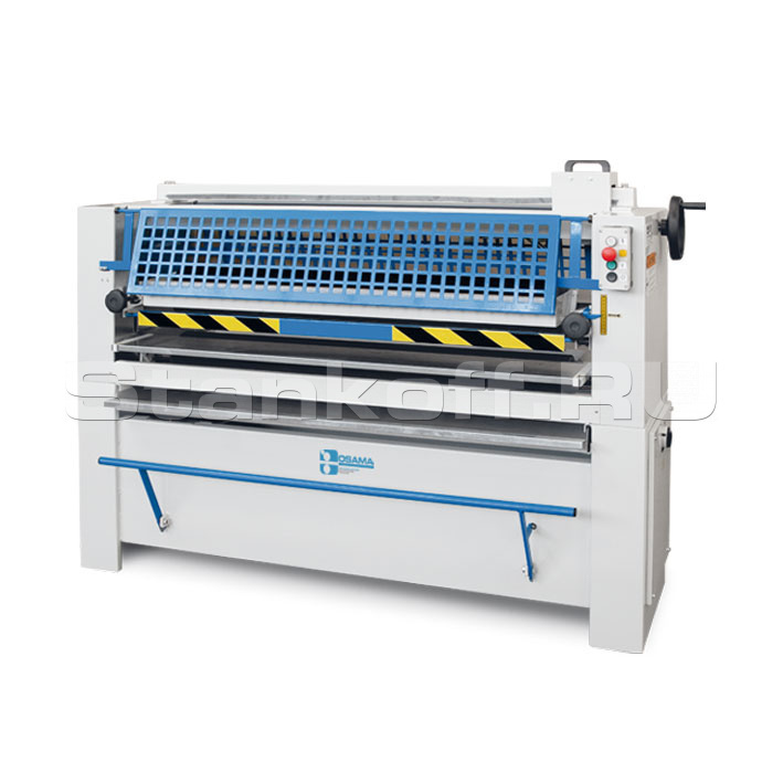

Станок предназначен для равномерного нанесения клея на плоские заготовки сверху и снизу. Станок легко встраивается в технологический поток производства продукции (мебельное прессовое производство, многослойный клееный строительный и оконный брус, мебельный щит и т.д.)
Клеенанесение
Равномерное и постоянное по всей рабочей ширине, благодаря последнему технологическому новшеству и специальным амортизаторам, компенсирующим любую разницу по толщине некалиброванных панелей.Распределяющие ролики
Покрыты слоем специальной «синтетической резиной с антиокислением», который позволяют продлить срок службы при работе с различными шлифованными поверхностями.Микрометрическое дозирование
Клея, посредством мелких распределительных ванночек.Устройства защиты
Для всех подвижных частей гарантируют высокую безопасность оператора.Электрическая система
Полностью герметичная, соответствует нормативу CE, с панелью кнопок управления, напряжение 24 В.| Технические характеристики станка для нанесения клея (клеенаносящий) S2R 1600 |
| Рабочая ширина | 1600 мм |
| Макс. рабочая толщина | 100 мм |
| Диаметр распределяющих роликов | 185 мм |
| Скорость подачи | 18 м/мин |
| Мощность мотора | 0,37 кВт |
| Высота рабочей поверхности | 795 мм |
| Канавки на клеенаносящем валу | Шаг 2 мм. (наносит от 100 до 140 gr/m2) |
| Габаритные размеры | 2000 х 780 х 1350 мм |
| Вес нетто | 300 кг |
