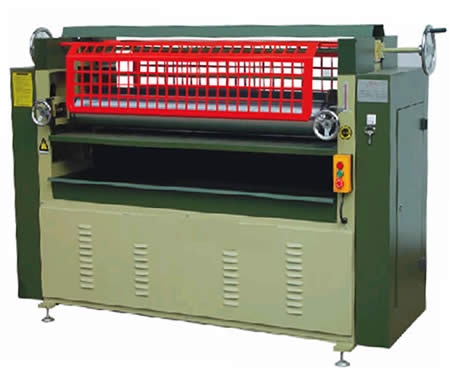

Предназначен для нанесения белковых, карбомидных, мочевиноформальдегидных и резорциновых клеев на плоские заготовки и щиты, как с одной, так и с двух сторон одновременно.
Применяется в мебельном, фанерном и столярно-строительном производствах деревообрабатывающей промышленности.
| Техническая характеристика | |
Рабочая ширина, мм |
1300 |
Максимальная толщина обработки, мм |
80 |
Диаметр валов, мм |
200 |
Скорость подачи, м/мин |
16 |
Мощность двигателя, кВт |
2.2 |
Габариты, мм |
2230х785х1470 |
Масса, кг |
850 |
