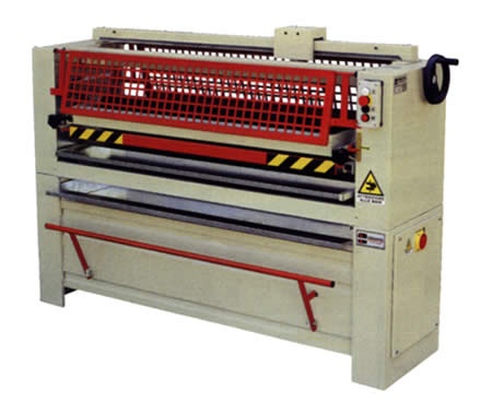

Предназначен для нанесения белковых, карбомидных, мочевиноформальдегидных и резорциновых клеев на пласть мебельных заготовок и столярных изделий в т. ч. дверей, для последующего облицовывания.
Применяется в мебельном, столярно-строительном производствах деревообрабатывающей промышленности.
| Рабочая ширина |
400 мм |
| Рабочая высота
(толщина заготовок) |
0-100 мм |
| Кол-во наносящих роликов |
2 |
| Диаметр наносящих роликов |
185 мм |
| Скорость подачи |
18 м/мин |
| Мощность двигателя |
0,5 кВт |
| Расстояние от пола до рабочей поверхности |
800 мм |
| Длина станка |
780 мм |
| Ширина станка |
1100 мм |
| Высота станка |
1350 мм |
| Вес |
220 кг |
