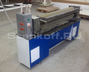

Станок тяжелого стационарного типа, с двумя клеенаносящими валами. Предназначен для нанесения воднодисперсионного клея и клеящих смол на плоские заготовки с одной или двух сторон одновременно.

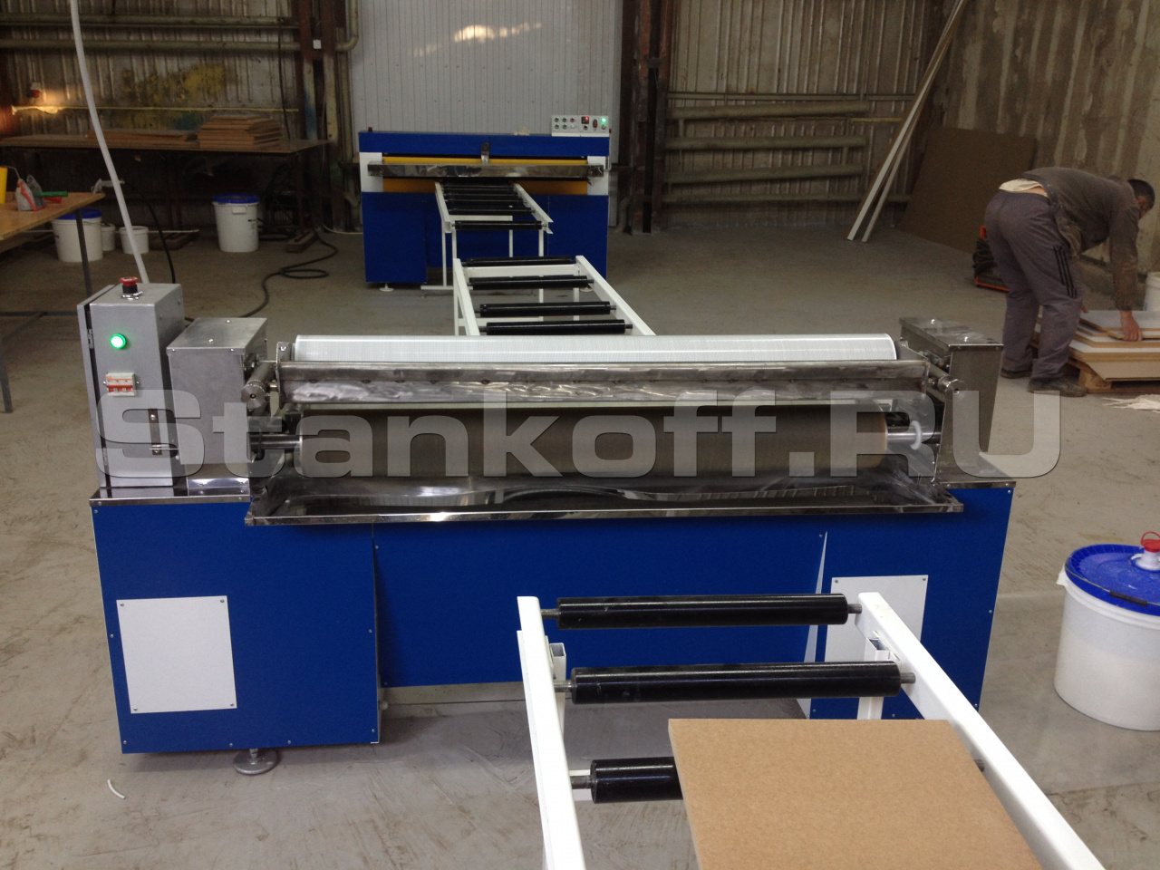

Особенности конструкции

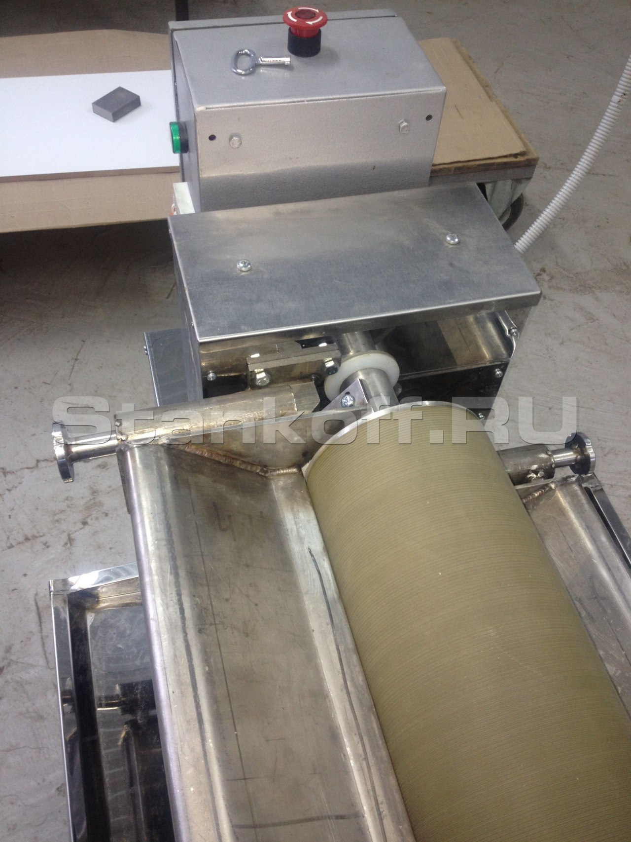

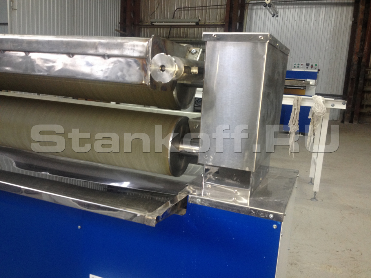

Исполнение из нержавеющей стали
Все металлические части станка имеющие в процессе работы контакт с клеем выполнены из нержавеющей стали, а именно: цапфы и торцы валов, клеевые ванны, вместе с направляющими и механизмом регулировки, поддон, кожухи корпусов валов. Остальная обшивка окрашена полимерной краской.
Боковые щеки валов изготовлены из нержавеющей стали, не подвержены коррозии в процессе эксплуатации, и не допускают протекание клея из ванн по торцам валов.

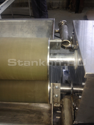

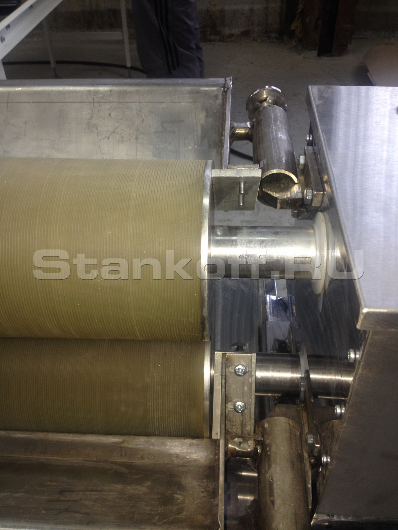

Два клеенаносящих вала расположены горизонтально на двух парах направляющих, что позволяет равномерно дозировать клей и наносить его на одну или обе пласти детали. При необходимости можно использовать только верхнюю ванну и наносить клей с одной стороны.
Валы имеют диаметральные канавки, которые дозируют кол-во наносимого клея, а наружная часть вала является транспортером заготовки.
Валы выполнены из толстостенной трубы, покрытой полиуретаном горячей полимеризации, твердостью 80 2 единиц по шор А. Эксплуатационные характеристики полиуретана по всем показателям превосходят резину, что, в свою очередь, увеличивает ресурс станка. Толщина покрытия сделана с запасом, а при монтаже сохранены центра валов, это позволяет в случае необходимости, оперативно, и не дорого сделать ремонт поверхности валов.

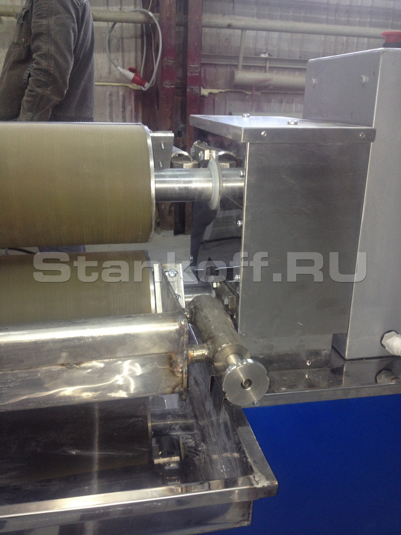

Уплотнение по валу двойное: в кожухе капролоновое кольцо с спиральной нарезкой работающей на выброс из кожуха, а в корпусе вала, перед подшипником, установлен сальник, и сам подшипник использован в защитном исполнении.
Механизм подъема — опускания
Механизм подъема — опускания валов, как и привод вращения, собран на червячных редукторах, имеющих, между собой, жесткую связь и управляемых от электропривода, т. е. изменение размера заготовки производится с панели управления при помощи кнопок. Жесткая связь редукторов вертикального перемещения валов, в свою очередь, обеспечивает сохранение настроек параллельности валов. Узлы подъема опускания а также привода валов защищены от попадания клея и воды кожухами из нержавеющей стали.

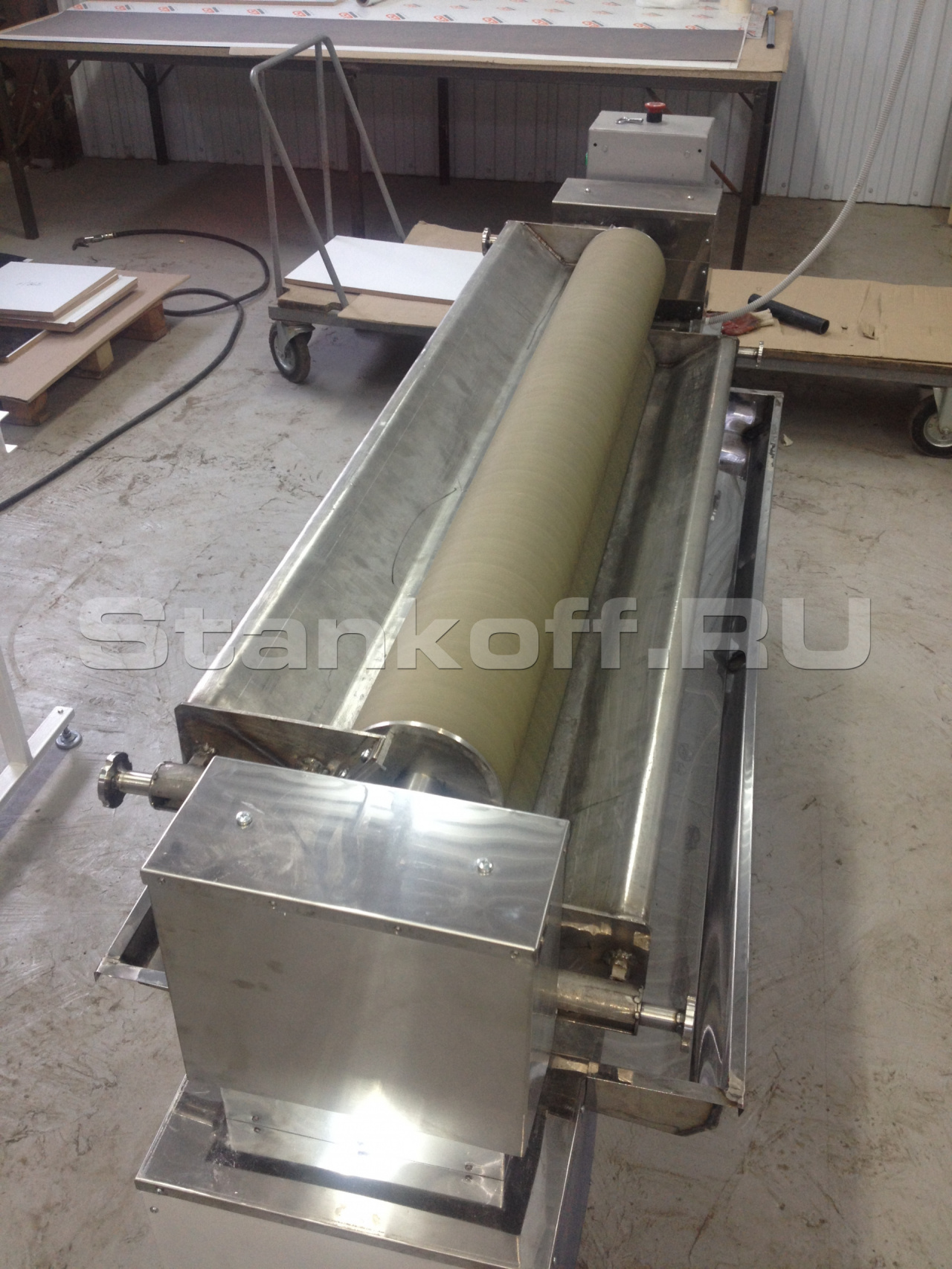

Клеевые ванны
Клеевые ванны
Клеевые ванны мы изготавливаем из нержавеющей стали, т. к. лакокрасочное или полимерное покрытие на ваннах из «черного» металла через 2-3 месяца эксплуатации уже имеет признаки коррозии.
Для удобства обслуживания станка поддон выполнен из нержавеющей стали и легко снимается для мытья.

Электроящик
Электроящик
Электроящик используется со степенью защиты оболочек IP 54, а кнопки имеют защитные резиновые колпачки.

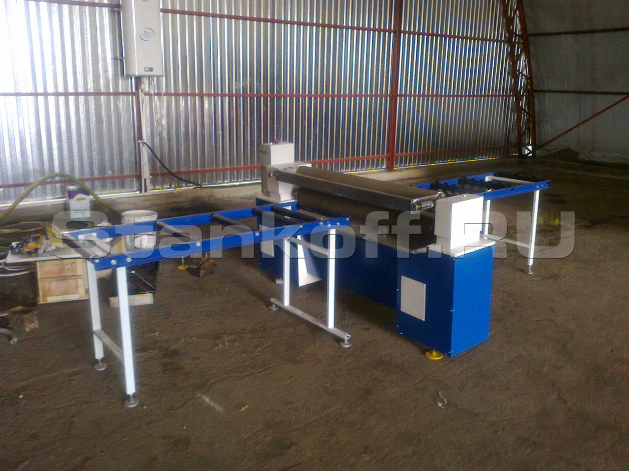

Дополнительные опции
По запросу возможно изменение высоты и ширины обрабатываемых деталей, установка инвертора для плавной регулировки скорости подачи, что значительно упростит встраиваемость станка в технологический поток и других важных для вас параметров.
Доступные опции:
  • Плавная регулировка скорости подачи;
  • Рольганг стол входной цилиндрицеские валы , длина 1500мм;
  • Рольганг стол выходной, валы с заостренными дисками, длина 1500мм;
  • Рольганг стол входной , длина 2000мм;
  • Рольганг стол выходной, длина 2000мм.
