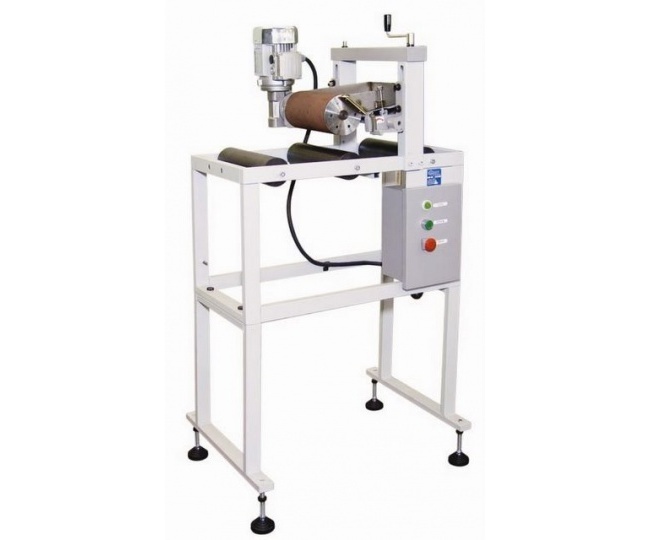

Изменена конструкция клеенаносящего узла, с возможностью до 150 мм.
Легкая регулировка положения клеенаносящего ролика по высоте, позволяет наносить клей на материалы толщиной от 0 до 80 мм.
Устройство нанесения клея одностороннее для пресса УНК 009 предназначено для нанесения клея на плоскую поверхность бруса (доски). Рассчитано на работу с ПВА, карбамидными и другими водорастворимыми клеями. Легкая регулировка положения клеенаносящего ролика по высоте, позволяет наносить клей на материалы толщиной от 0 до 90 мм.
Рекомендуется для производства широкого ассортимента продукции: мебельного щита, дверей, оконного бруска, клееного стенового бруса.
Расход клея от 80 до 200 г/м2.
Достоинства и особенности
- Скорость подачи до 23,5 м/мин.
- Простая и быстрая настройка величины зазора между ванночкой с клеем и клеенаносящим роликом позволяет регулировать расход клея.
- Удобная конструкция позволяет быстро снять валик для промывки в конце смены.
- Простота эксплуатации.
- Жёсткая конструкция.
- Надёжные европейские комплектующие: мотор-редуктор "Bonfigliolli" (Италия).
- Экспортный вариант: поставки в Беларусь, Украину, Узбекистан, Азербайджан.
- Данное оборудование неоднократно выигрывало государственные тендеры Российской Федерации и республики Беларусь.
- УНК 009 неоднократно модернизированное, испытанное временем оборудование, серийно выпускается с 2001 г.
Базовая комплектация
- Устройство клеенанесения одностороннее УНК 009.
- Прорезиненный валик для нанесения клея.
Опции
- Подающие и приёмные рольганги Р 001.
| Ширина заготовки, мм | 0…100 |
| Высота заготовки, мм | 0…80 |
| Длина заготовки, мм | 3000 |
| Диаметр ролика, мм | 112 |
| Ширина ролика, мм | 220 |
| Скорость подачи, м/мин | 23,5 |
| Потребляемая мощность (максимум), кВт | 0,2 |
| Габаритные размеры, мм | 690 х 490 х 1250 |
| Масса, кг |
