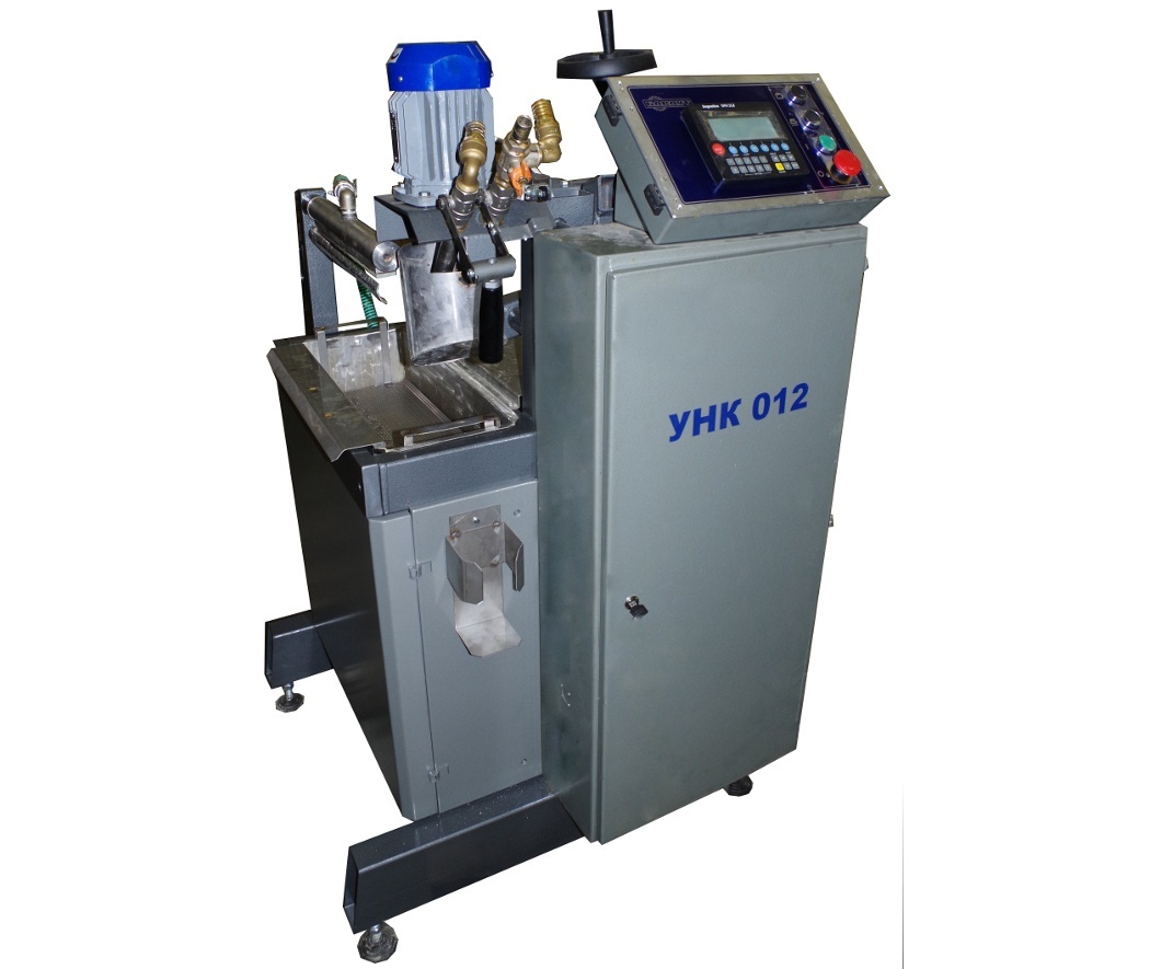

Автоматическая установка нанесения клея УНК 012
Устройство клеенанесения УНК 012 предназначено для нанесения двухкомпонентного и однокомпонентного клея на ламель. Клей наносится на поверхность заготовки в виде параллельных полосок при движении заготовки.
Привод осуществляется с помощью асинхронного двигателя, регулировка и поддержание скорости подачи заготовки осуществляется с помощью частотного преобразователя. Устройство подключается к микропроцессорной системе управления установки и в процессе нанесения клея работает синхронно с установкой.
