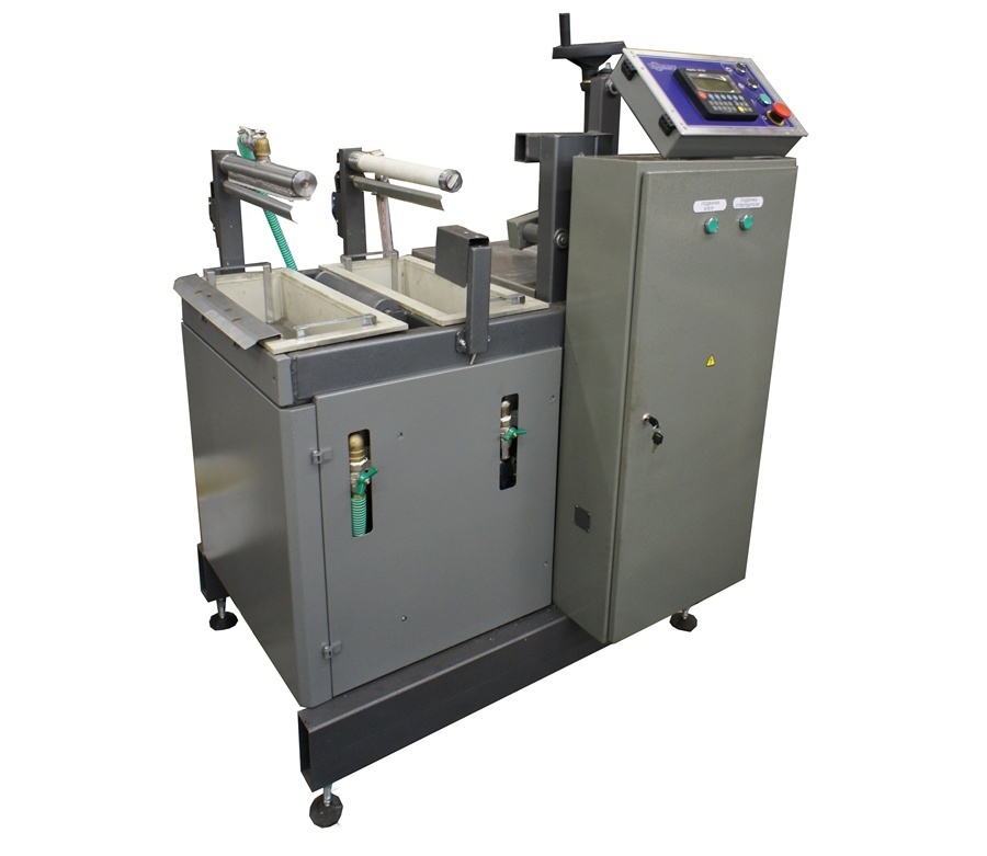

Устройство клеенанесения УНК 013 предназначено для нанесения меламинового клея на ламель. Клей и отвердитель наносится на поверхность заготовки раздельно в виде параллельных полос при движении заготовки.
Устройство нанесения клея состоит из установки нанесения клея и насосов подачи.
Установка нанесения клея представляет собой рамную конструкцию, на которой закреплены основные узлы установки. Рама – сварная конструкция из стальных профильных труб. На нижнюю часть рамы установлена насосная установка. К раме закреплены пульт управления и силовой шкаф. Движение заготовки осуществляется при помощи механизма подачи заготовки и прижимного ролика. Вертикальное положение прижимного ролика относительно подающего регулируется рукояткой в зависимости от высоты заготовки.
Управление и автоматическая корректировка скорости подачи заготовки, расхода смеси, отвердителя и клея, соотношения клей/отвердитель осуществляется оператором при помощи пульта управления Signetics SMH2Gi. Установка обеспечивает подачу ламели без нанесения клея (сухая ламель).
Насосы подачи предназначены для порционной подачи компонентов из емкостей. Клей подаётся в ванны по мере потребности, которую определяет оператор. Над ваннами закреплены узлы клеенанесения для отвердителя и для клея предназначенные для нанесения компонентов клея на поверхность заготовки. Для защиты от попадания в ванну посторонних предметов служит быстросъемная сетка. На столе станка имеются упоры положение которых регулируется в зависимости от ширины заготовки. Станок устанавливается на регулируемых по высоте опорах.
