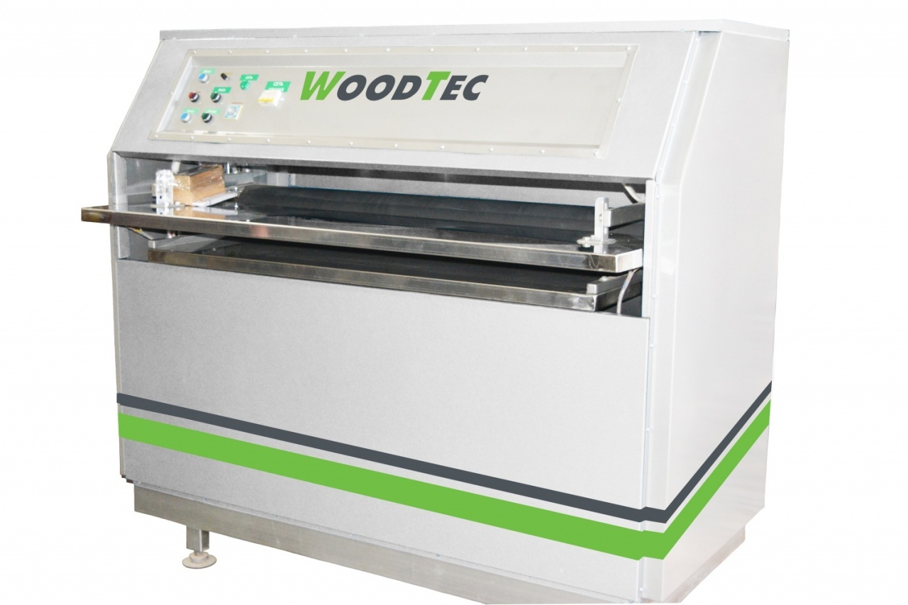

Ролики подачи заготовок
Подача заготовок осуществляется с помощью нижнего приводного и верхнего прессующего роликов с резиновым покрытием.
Скорость подачи регулируется с пульта управления инвертором. Обеспечивается непрерывная и равно-мерная подача, а также исключается проскальзывание заготовок и повреждение поверхности при обработке.
Настройка ролика на толщину заготовки
Настройка ролика по толщине обрабатываемой заготовки производится электромеханически. Мощность электродвигателя 0.35 кВт.
Нагревательные элементы
Электрическая мощность термомодуля (нагревательного элемента) 9 кВт (возможно увеличение до 15 кВт в зависимости от пожелания заказчика)
Пульт управления прессом
Панель пульта управления расположена на передней плоскости станины и обеспечивает удобство управления работой пресса.
Цифровой индикатор зазора между рабочими валами, точность до 0,1 мм
