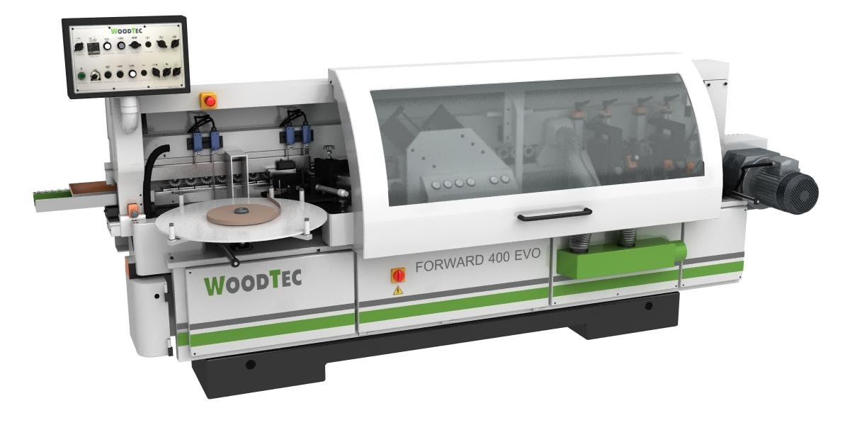

Станок для облицовывания кромок WoodTec FORWARD 400 EVO
Предназначен для облицовывания прямолинейных кромок плитных материалов рулонными кромками АБС, ПВХ и полосовым кромочным материалом толщиной до 3 мм.

Отличительные особенности
  • Скорость подачи 6- 20 м/мин, регулируется бесступенчато;
  • Бачок для клея-расплава с электронным блоком контроля температуры;
  • Тефлоновый резервуар для клея под клеенаносящим роликом;
  • Регулировка количества наносимого клея;
  • Гильотина для предварительной резки толстого кромочного материала из ПВХ или АБС;
  • Пневматическое усилие пресс группы, для качественной фиксации кромочного материала к детали после нанесения клея;
  • Торцовочный узел для обрезки переднего и заднего свесов пилой;
  • Фрезерный узел для снятия свесов с вертикальной и горизонтальной настройкой, с двумя высокочастотными двигателями 12000 об/мин. Радиус фрезы 2 мм;
  • Циклевка радиусная R = 2 мм;
  • Циклевка плоская;
  • Полировальный узел 2 х 0,18 кВт 1400 об/мин;
  • Транспортная система с цепью;
  • Прижимные ролики верхней балки изготовлены из резины, устанавливаются на подшипниках;
  • Магазин подачи рулонного кромочного материала;
  • Пульт управления на передней панели станка;
  • Регулятор сжатого воздуха.
