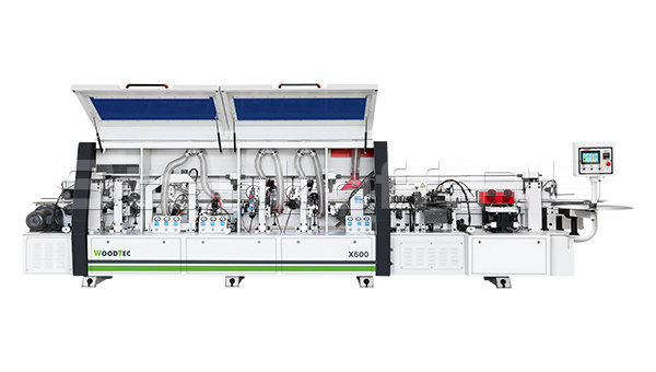

Станок для облицовывания кромок мебельных деталей WoodTec X600
Предназначен для облицовывания прямолинейных кромок плитных материалов рулонными кромками АБС, ПВХ и полосовым кромочным материалом толщиной до 3 мм.

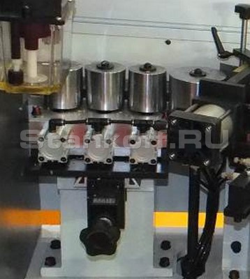

Зона прижима
Зона прижима
Оснащена главным прижимным роликом с приводом и тремя дожимными роликами позволяет прижать любую рулонную кромку и полосовой материал - рейку. С помощью цифрового счетчика регулируется ход прижима на толщину кромочного материала. Усилие пресс группы задается пневматически, что позволяет качественно приклеить кромочный материал к детали.

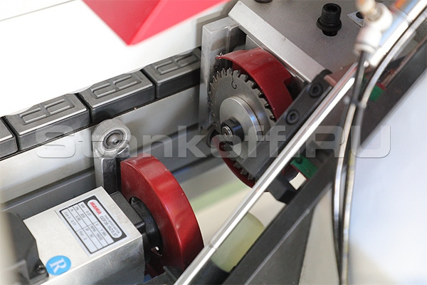

Торцовочный узел
Торцовочный узел
Предназначен для торцевания переднего и заднего свесов кромочного материала с тянущим торцовочным резом, что обеспечивает высокую точность. Оснащен 2 двигателями по 0,35 кВт. Пилы - D100 x 20 x 3,2 мм, Z24.

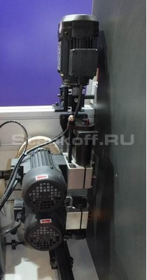

Двухмоторный узел обкатки углов
Оснащен двумя высокочастотными электродвигателями 0,37 кВт с универсальными фрезами, которые осуществляют обработку стыков кромки и придают изделию законченный вид. Минимальная длинна заготовки 250 мм (с высотой 18 мм).

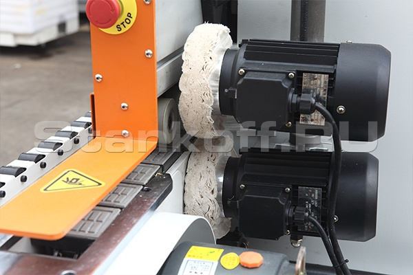

Полировальный узел
Полировальный узел
Полировальный узел служит для очистки обработанной части кромки, придания ей естественного цвета и блеска. Удобная регулировка позволяет настроить на любой угол полировальные круги относительно обработанной кромки детали.
