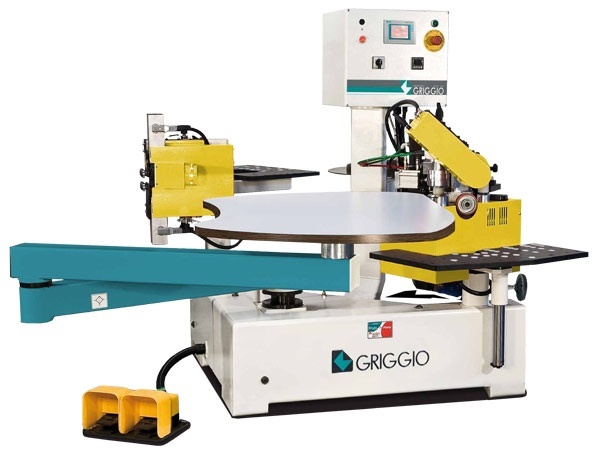

Назначение
Автоматический кромкооблицовочный станок предназначен для облицовывания криволинейных кромок мебельных щитов и заготовок рулонным материалом. Подача кромочного материала в зону приклеивания осуществляется автоматически из магазина.
Комплектация станка
  • Стол манипулятор для крупногабаритных деталей, с вакуумным креплением детали.
  • Автоматическая гильотина для обрубки кромочного материала шириной до 60 мм и толщиной до3мм.
  • Электронный счетчик для обрезки кромки.
  • Держатель кромочного материала диаметром до 800мм.
  • Автоматическое включение подачи заготовки.
  • Два копирующих ролика для отслеживания профиля детали.
  • Фрезерный агрегат для снятия свесов с двумя высокочастотными моторами 0,5 кВт, 15000 об/мин и фрезам D=69мм. Z=6 с твердосплавными пластинками R = 3 мм. Фаска 15 градусов. (управление при помощи педали).
  • Два дополнительные роликовых подъемных стола (на кромкооблицовочном и фрезерном узле) для работы с малогабаритными деталями.
Конструктивные особенности
Клеевой узел
  • Клеенаносящий узел с роликом и автоматическим устройством прижима и подачи детали к клеевому валу (управлении при помощи педали)
  • Контейнер для клея-расплава вместимостью 1кг. (ручная регулировка количества клея)
  • Два 800 Вт нагревательных элемента с электронной системой подержания заданной температуры. Значение температуры устанавливается терморегулятором.
Фрезерный узел
  • Три копирующих ролика для отслеживания профиля детали.
  • Вкл/выкл узла снятия свесов
  • Пневматический подъем электродвигателей для входа заготовки в зону обработки.
  • 2 фрезы с паянными режущими пластинами R=3 и наклоном 15° диаметром 69 мм (минимум 60) Z=6
Рабочий стол
  • Удобный вакуумный стол для обработки заготовок большого диаметра. Для маленьких заготовок имеется дополнительный стол.
