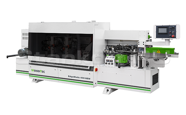

Станок для облицовывания кромок мебельных деталей WoodTec EdgeMatic 400 NEW
Предназначен для облицовывания прямолинейных кромок плитных материалов рулонными кромками АБС, ПВХ и полосовым кромочным материалом толщиной до 3 мм.

Отличительные особенности
  • Увеличенная скорость подачи 12-20 м/мин;
  • Магазин подачи рулонного кромочного материала;
  • Бачок для клея-расплава с электронным блоком контроля температуры;
  • Регулировка количества наносимого клея;
  • Узел предварительной обрезки;
  • Торцовочный узел для обрезки переднего и заднего свесов пилами, укомплектован двумя высокочастотными моторами;
  • Чистовой фрезерный узел для снятия свесов по пласти двумя твердосплавными высокочастотными фрезами с приводом от 2-х высокочастотных моторов;
  • Циклевка нижних и верхних радиусов твердосплавными ножами с удалением излишков клея;
  • Узел полировки кромки с приводом от 2-х моторов.
