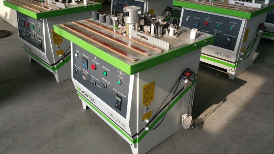

  • Пульт управления  на передней панели станка;

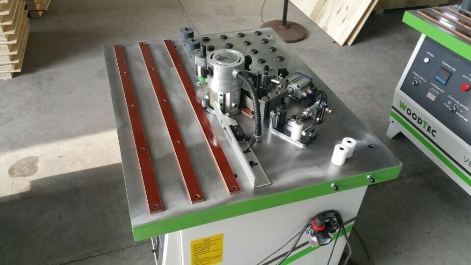

Клеевой узел
Клеевой узел
Клеевой узел
Два клеенаносящих вала обеспечивают наилучшее приклеивание кромки. Один вал наносит клей на деталь, второй вал на кромку.
Идеальный вариант в случае использования рыхлого ДСП.
Кеевой бачок 2 л. имеет нижнее расположение относительно клеенаносящих валов.
Излишки клея стекают в клеевой бачок.
Исключено попадание клея на рабочий стол и агрегаты станка.
Время нагрева клея 15 мин.
Винтовая точная настройка кол-ва клея на каждом валу обеспечивает аккуратный клеевой шов.
Не требуется регулировка на толщину материала.

Пресс группа
Пресс группа
Зона прижима состоит из трех роликов, выполненных их резины. Обеспечивает лучшее приклеивание кромки, по сравнению с пластиковыми.
Допрессовочные ролики быстро снимаются в случае приклеивании кромки на криволинейные детали.

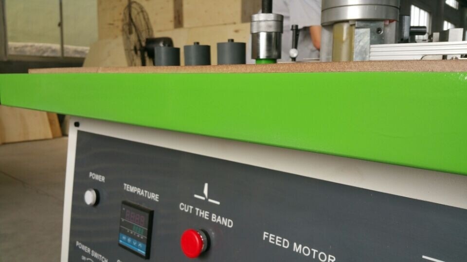

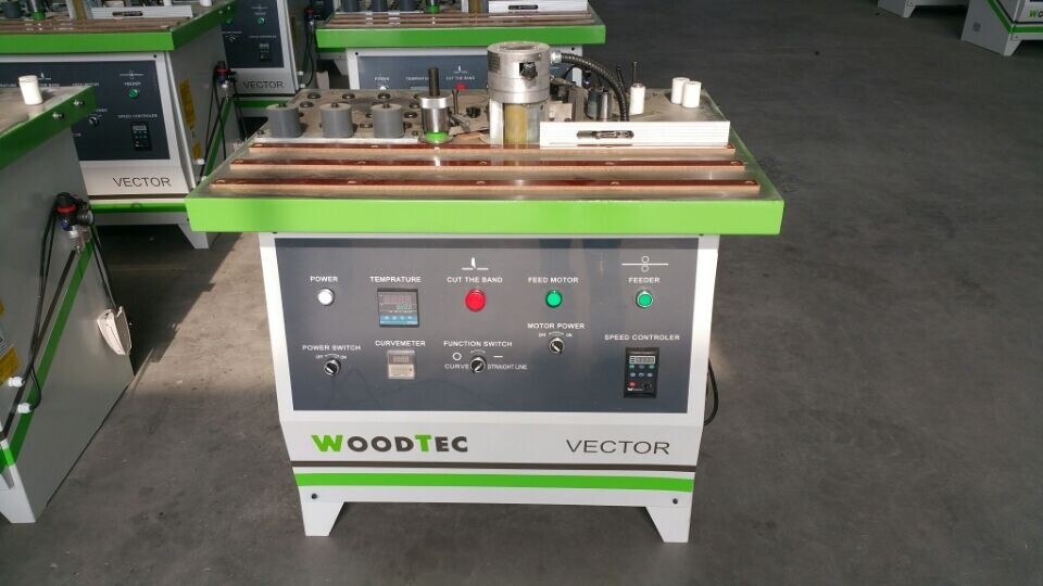

Пульт управления
Пульт управления
Пульт управления находиться на передней панели станка. Осуществляется:
- включение и выключение станка;
- установка температуры клея;
- находится счетчик длины кромки;
- регулировка скорости подачи.
Смена режима обработки с криволинейных деталей на прямолинейные, осуществляется с помощью переключателя.
