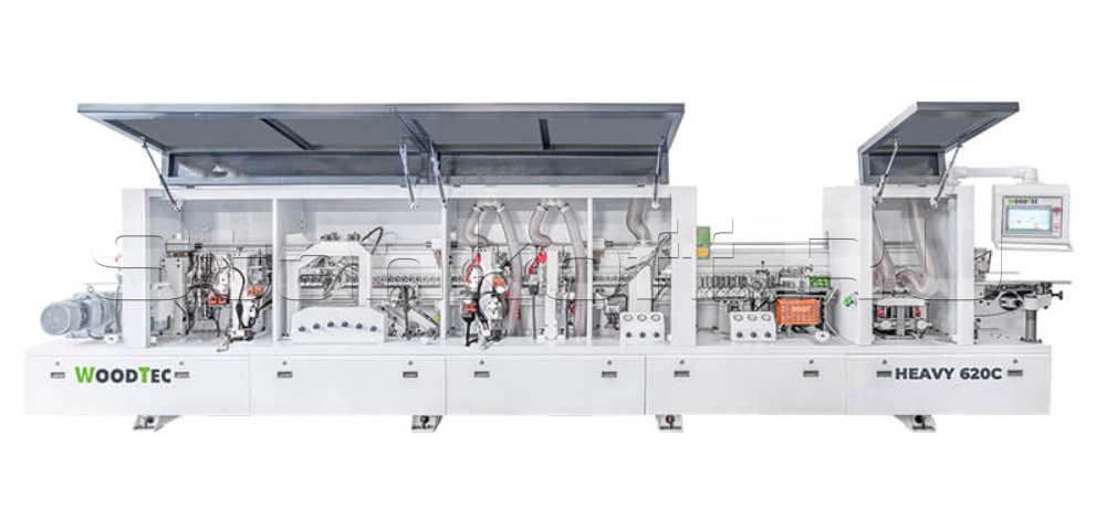

Станок для облицовывания кромок мебельных деталей WoodTec HEAVY 620C
Предназначен для высокоскоростного облицовывания прямолинейных кромок мебельных щитов и заготовок натуральным полосовым и синтетическим рулонным материалом с автоматической перенастройкой на толщину кромки до 3 мм.
Схемы обработки
Отличительные особенности
  • Увеличенная скорость подачи до 23 м/мин;
  • Пневмо-перенастройка на 2 вида кромки;
  • Узел предварительного фрезерования оснащен алмазными фрезами;
  • Два фрезерных узла;
  • Узел обкатки углов;
  • Радиусная и плоская цикли.

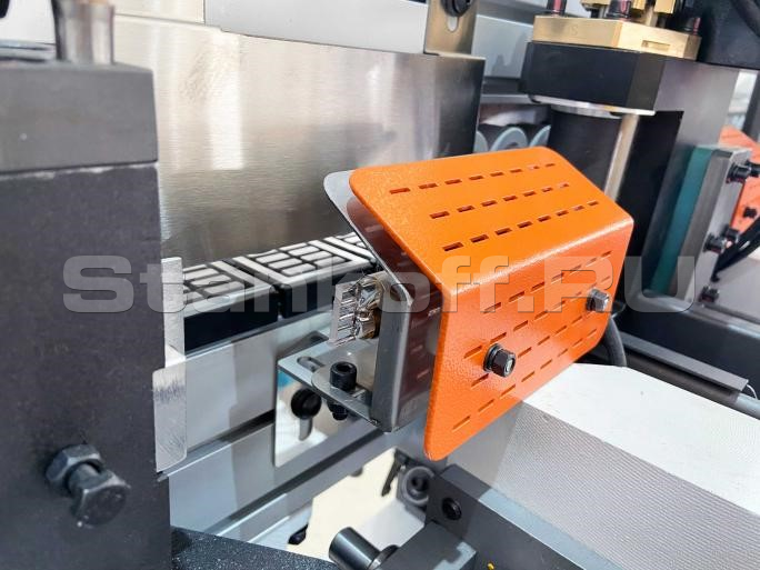

БЛОКИРОВКА ПОДАЧИ
БЛОКИРОВКА ПОДАЧИ
Блокируется подача детали на входе в станок при недопустимом расстоянии между заготовками.
Блокировка срабатывает автоматически, предохраняя от повреждения агрегаты.

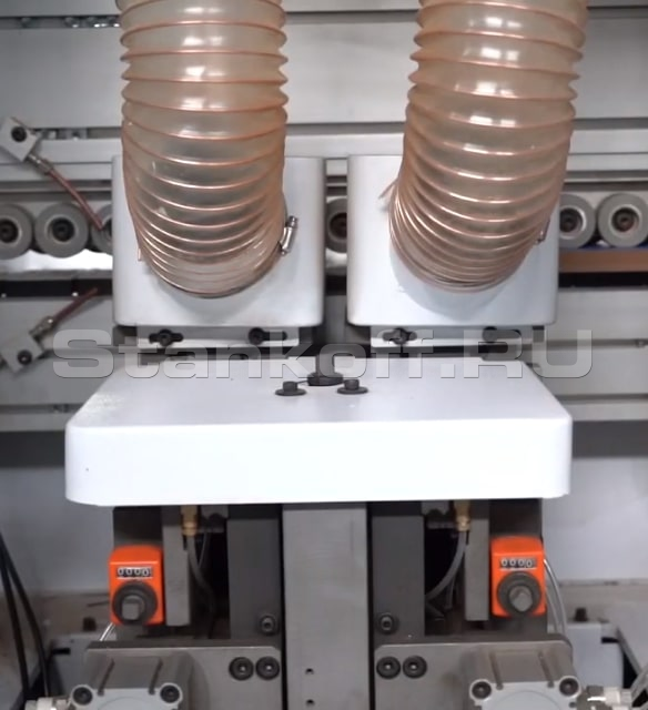

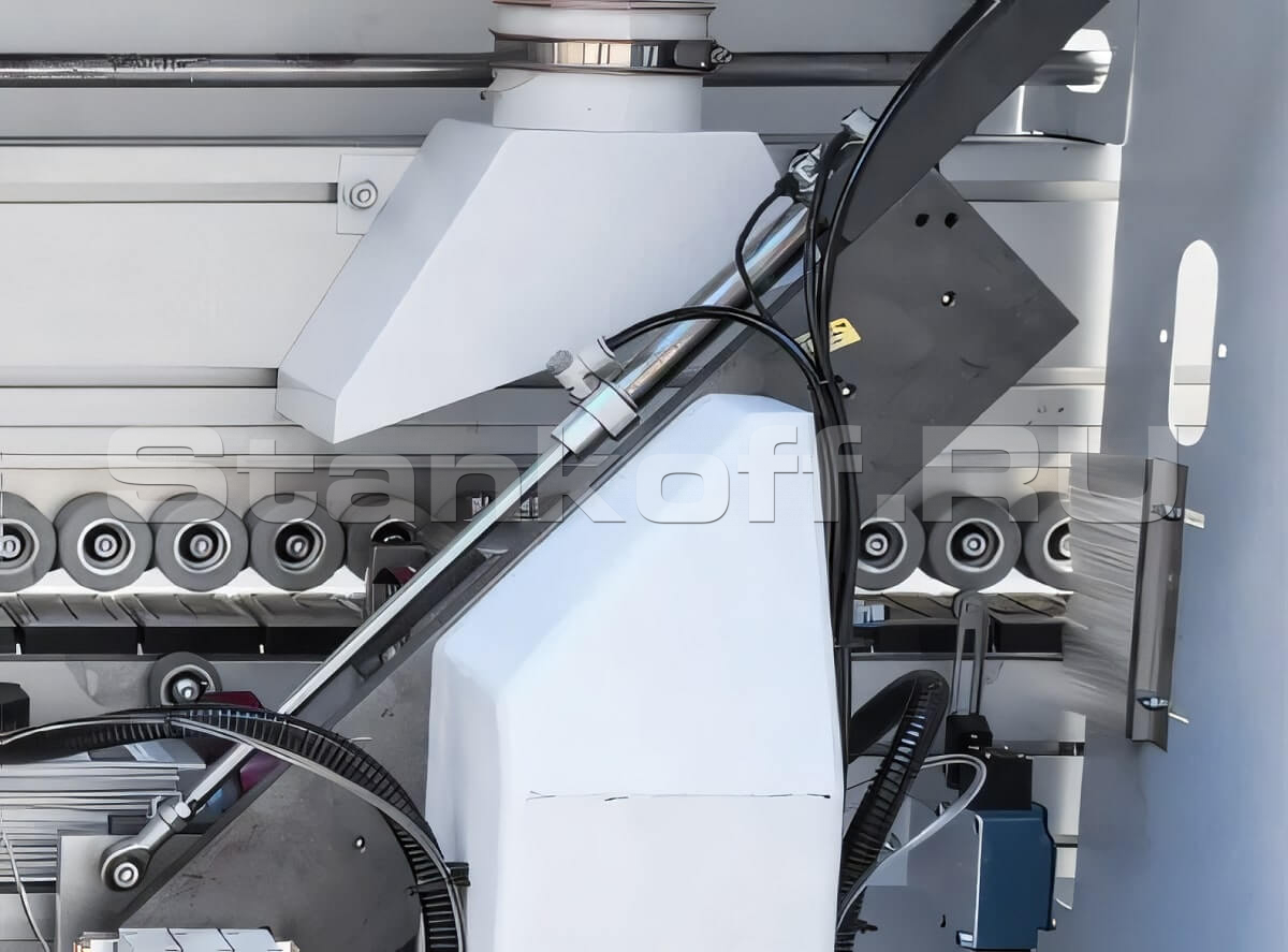

УЗЕЛ ПРЕДВАРИТЕЛЬНОГО ФРЕЗЕРОВАНИЯ
Для предварительной прифуговки заготовки перед приклеиванием кромки.
Необходим для удаления сколов и ступеньки от подрезной пилы.
Удобная вертикальная перестановка фрез обеспечивает эффективное использование режущей части инструмента.
Укомплектован алмазными фрезами.

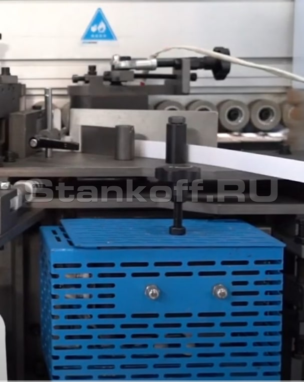

КЛЕЕНАНОСЯЩИЙ УЗЕЛ
КЛЕЕНАНОСЯЩИЙ УЗЕЛ
Оснащен пневматическими шторками защищающими клеенаносящий вал от грязи и пыли.
Шторки автоматически открываются при подаче заготовки, обеспечивая лучшее качество приклеивания кромки.

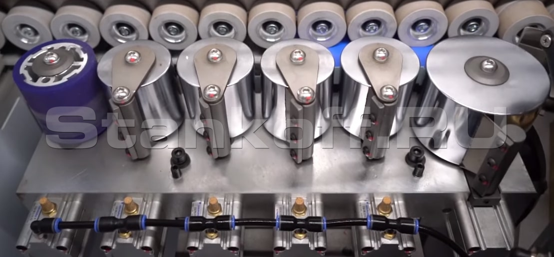

ЗОНА ПРИЖИМА
ЗОНА ПРИЖИМА
Оснащена главным прижимным роликом с приводом и пятью дожимными роликами позволяет прижать любую рулонную кромку и полосовой материал - рейку.
С помощью цифрового счетчика регулируется ход прижима на толщину кромочного материала.
Усилие пресс группы задается пневматически, что позволяет качественно приклеить кромочный материал к детали. Если регулировка пресс группы осуществляется механически с помощью пружины, то одного усилия на пресс валах добиться не удастся, что приводит к частичному отклеиванию кромки.

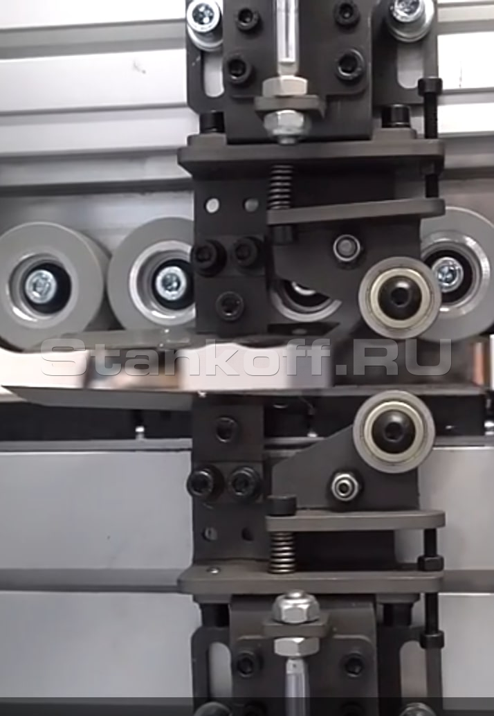

ТОРЦОВОЧНЫЙ УЗЕЛ
ТОРЦОВОЧНЫЙ УЗЕЛ
Предназначен для торцевания переднего и заднего свесов кромочного материала с тянущим торцовочным резом, что обеспечивает высокую точность.

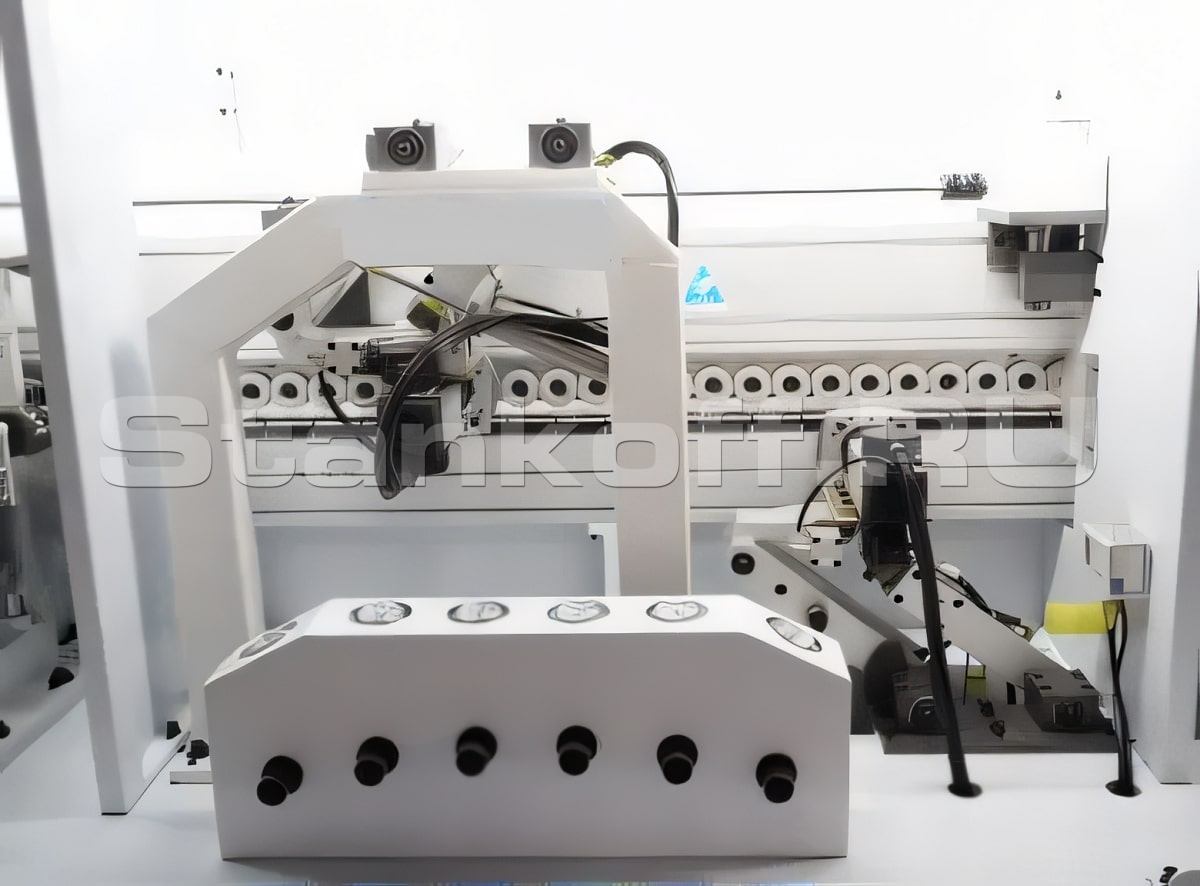

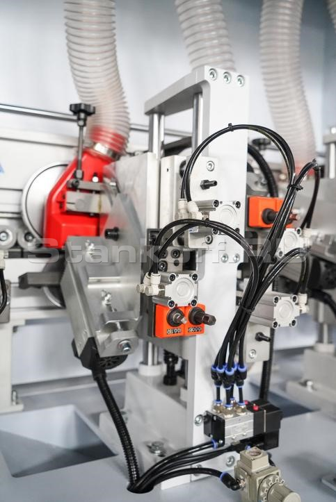

I УЗЕЛ ФРЕЗЕРОВАНИЯ СВЕСОВ (ЧЕРНОВОЙ)
Служит для предварительного (ЧЕРНОВОГО) фрезерования верхних и нижних свесов заготовки.
Быстрое и удобное позиционирование узла в рабочей зоне с пульта управления.
II УЗЕЛ ФРЕЗЕРОВАНИЯ СВЕСОВ (ЧИСТОВОЙ)
Служит для финишного (ЧИСТОВОЙ) фрезерования верхних и нижних свесов заготовки.
Автоматическая перенастройка узла с помощью пневматики на 2 типа кромки.
Экономия времени на перенастройку.

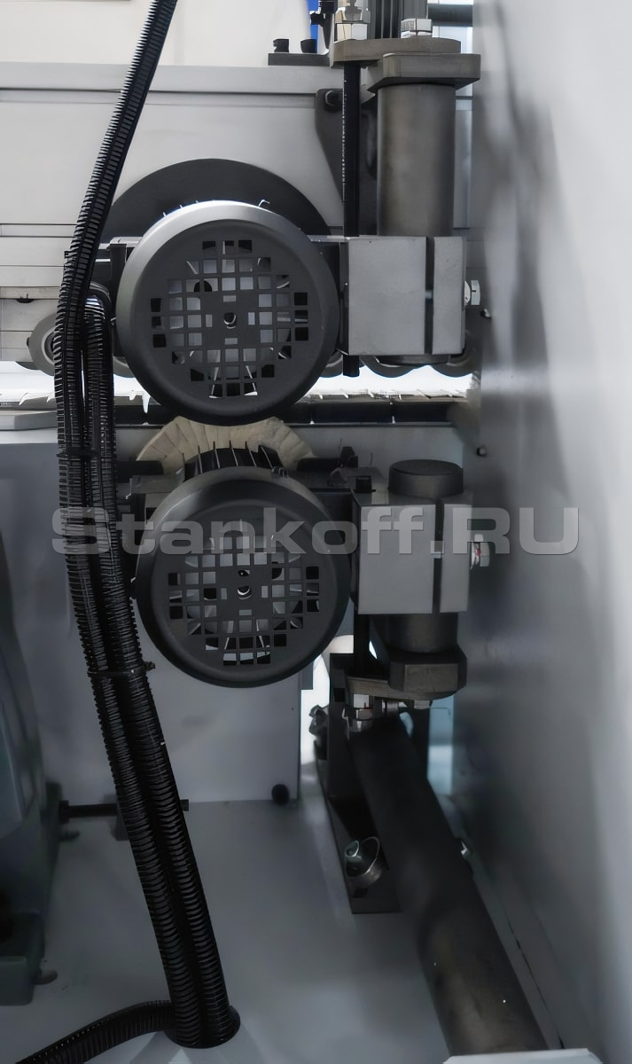

ДВУХМОТОРНЫЙ УЗЕЛ ОБКАТКИ УГЛОВ
Оснащен двумя высокочастотными электродвигателями с универсальными фрезами, которые осуществляют обработку стыков кромки и придают изделию законченный вид.

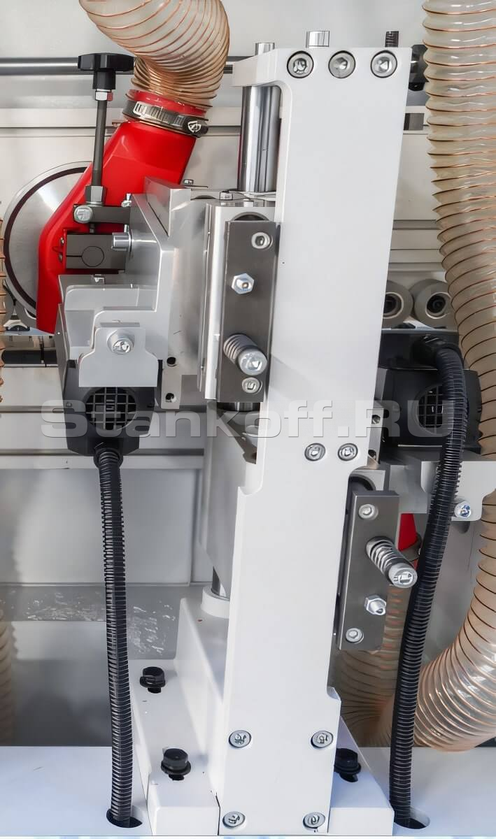

УЗЕЛ РАДИУСНОЙ ЦИКЛИ
Предназначен для удаления микроволны на обработанной радиусной поверхности кромки после узлов фрезерования.

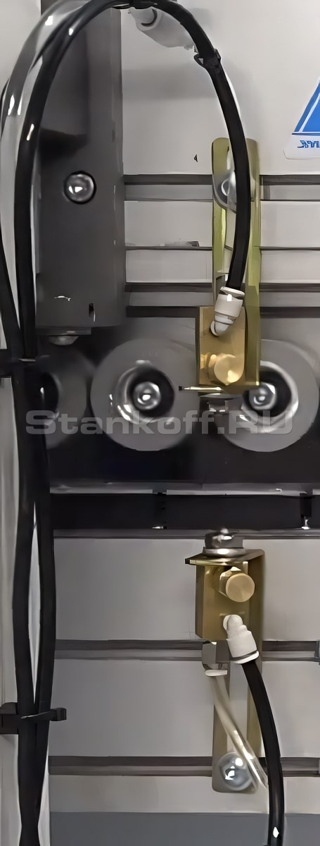

ПОДАЧА ОЧИЩАЮЩЕЙ ЖИДКОСТИ
2 форсунки одновременно наносят жидкость сверху и снизу заготовки.
Регулировка подачи необходимого количества жидкости.
Улучшает качество обработанной детали и обладает антистатическим эффектом.
