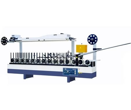

Область применения:
Установка специально спроектирована для нанесения ПВХ покрытий и финишной пленки на профилированные рейки и плоские детали из ДСП, МДФ, массивной древесины, а так же алюминиевые и пластиковые панели с помощью клеев-расплавов на базе ЭтиленВинилАцетата (ЭВА), ПолиОлефина (ПО), а так же клеем ПВА.
Преимущества:
На станке используется самая прогрессивная система клеенанесения так называемая дюзовая, за счет чего на машине можно работать с пленками ПВХ. Так же данная система обеспечивает экономию клея в сравнении с вальцовой на 30 % при всех видах используемого для облицовывания материала.
Так же машина данной модели обеспечена флуоресцентными лампами предназначенными для предотвращения раннего застывания клея при облицовывании заготовок сложного профиля с низкой скоростью подачи.
Профилеоблицовочные машины, модернизированные Italmac , имеют меньшее расстояние между осей подающих роликов, что обеспечивает уверенную подачу тонких заготовок (без прогиба).
На эти линии окутывания устанавливаются обрезиненные подающие и обжимные ролики фирмы COVERCO (Италия). Специальный состав резины этих роликов исключает проскальзывание заготовки.
Всё электромеханическое оборудование на станки этой линии поставляется фирмой COVERCO .
| Техническая характеристика | |
Максимальная ширина облицовочного материала, мм |
300 |
| Максимальная высота заготовки, мм | 90 |
Минимальная длина заготовки, мм |
600 |
Минимальный радиус угла заготовки при работе со шпо- |
3 мм |
Толщина наклеиваемого шпона, мм |
0,25–0,6 |
Толщина наклеиваемой пленки, мм |
0,13–0,18 |
Скорость подачи, м/мин |
2–30 |
Мощность 1 подающего двигателя, кВт |
0,75 |
Мощность 2 подающего двигателя, кВт |
0,4 |
Мощность нагревательного узла, кВт |
6 |
Рабочая высота, мм |
900 |
Габариты,мм |
5400x1100x1800 |
Масса, кг |
3000 |
